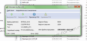

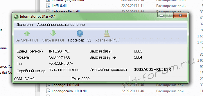

ikar,
У меня известная проблема "В процессе обновления произошел сбой, после этого на приборе светится dn, на кнопки не реагирует, на официальном сервисе обновлений выдается Error1001, на rdupdate - "в экземпляре объекта не задана ссылка на объект"."
IKar 0.4 при запуске Аварийного восстановления выдает: Error 2002,
Все кроме серийного номера и имени прошивки - кракозаблами.
скрин покажите с Error 2002

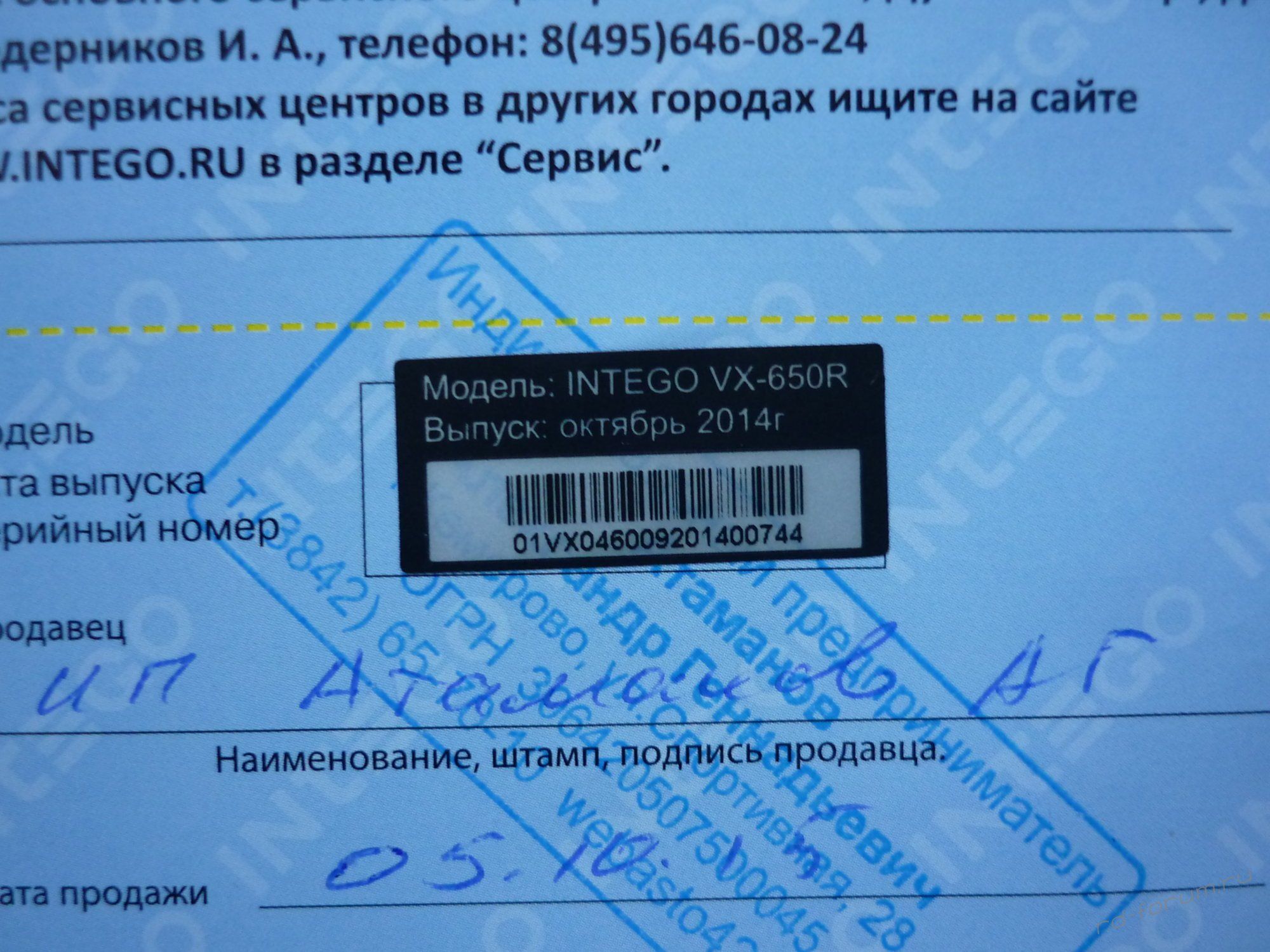

А пои "внутри" были?
Давайте серийный номер - с этой ошибкой обновление не закончилось, надо будет восстанавливать.

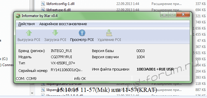

Даю скрин номера который и в паспорте, и на приборе. Правда, infirmator показывает другой номер, который, правда, он и показывал до того, как 650-й накрылся.
Цитата:
Если не поможет -
Вариант 2:
С помощью утилиты ikar'a. И с учетом https://www.rd-forum.ru/threads/prog...nostiki-i-reanimacii.4695/page-15#post-340044
Данные для корректной реанимации:
Model CG07PRYRUI
Type VX-650RI_07!
Area INTEGO_RUI
Passerby, Вчера, в 16:14
Кстати, после оживления восстановления по ссылке, которую предоставил Passerby, при подключении питания авто, 650-й показывал только dn и молчок. Видеозапись работала. При дальнейшей проверки на informator"e демонстрировалось пустое табло. Пришлось опять пройтись по ссылке Paserby.
    388,9 КБ · Просмотры: 1 004
    24,7 КБ · Просмотры: 834
    20,6 КБ · Просмотры: 983

- 2 порта (один из них USB3) - определяется на обоих с номером порта и прочерками. При попытке восстановить выдает номер запроса - один и тот же на обоих портах - 247726120813 (
Вы "циферки" точно правильно переписали?
Должен был правильно переписать, но теперь, конечно, уже не уверен...
С утра пробовал опять запустить информатор, чтобы проверить номер - теперь на обоих ноутах прочерки, номер порта и ошибка 2002
