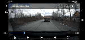

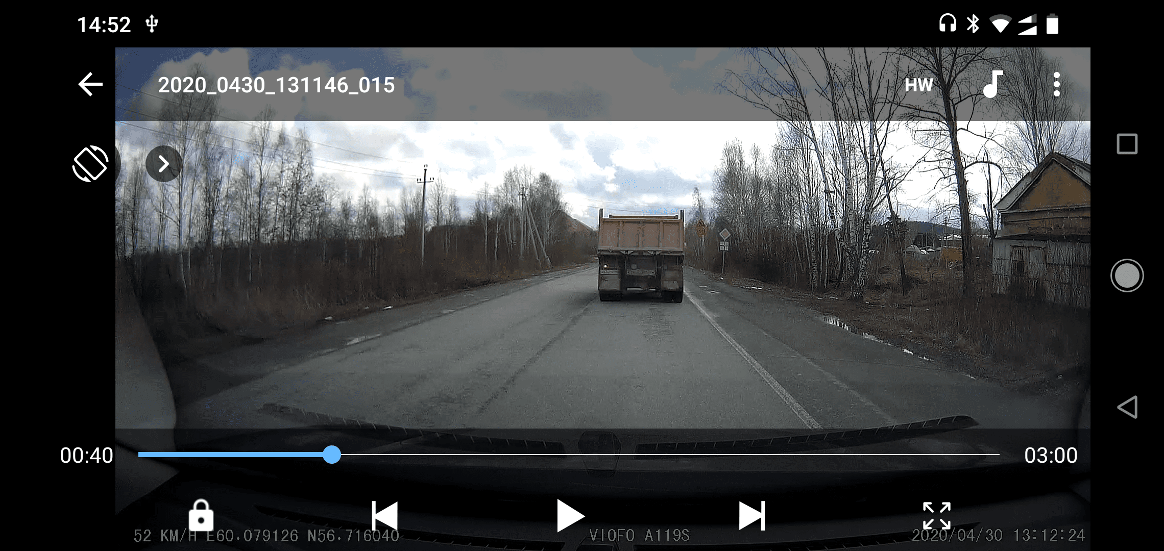

Добрый день.
Использую программу Стрелка.
Базы в ней заливаю такие: "Основная база-только камеры".
Постоянно получаю предупреждение о камере по координатам: 56.715752, 60.079371.
В объектах пользователя Стрелки ничего не добавлял.
Просмотрел базы Rus, strelki, 4pdaOst, 66Ekt.
Нигде нет камеры на этом месте.
Видел там один раз треногу давным-давно и всё.
Скриншот и видео прикладываю

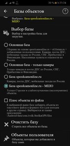

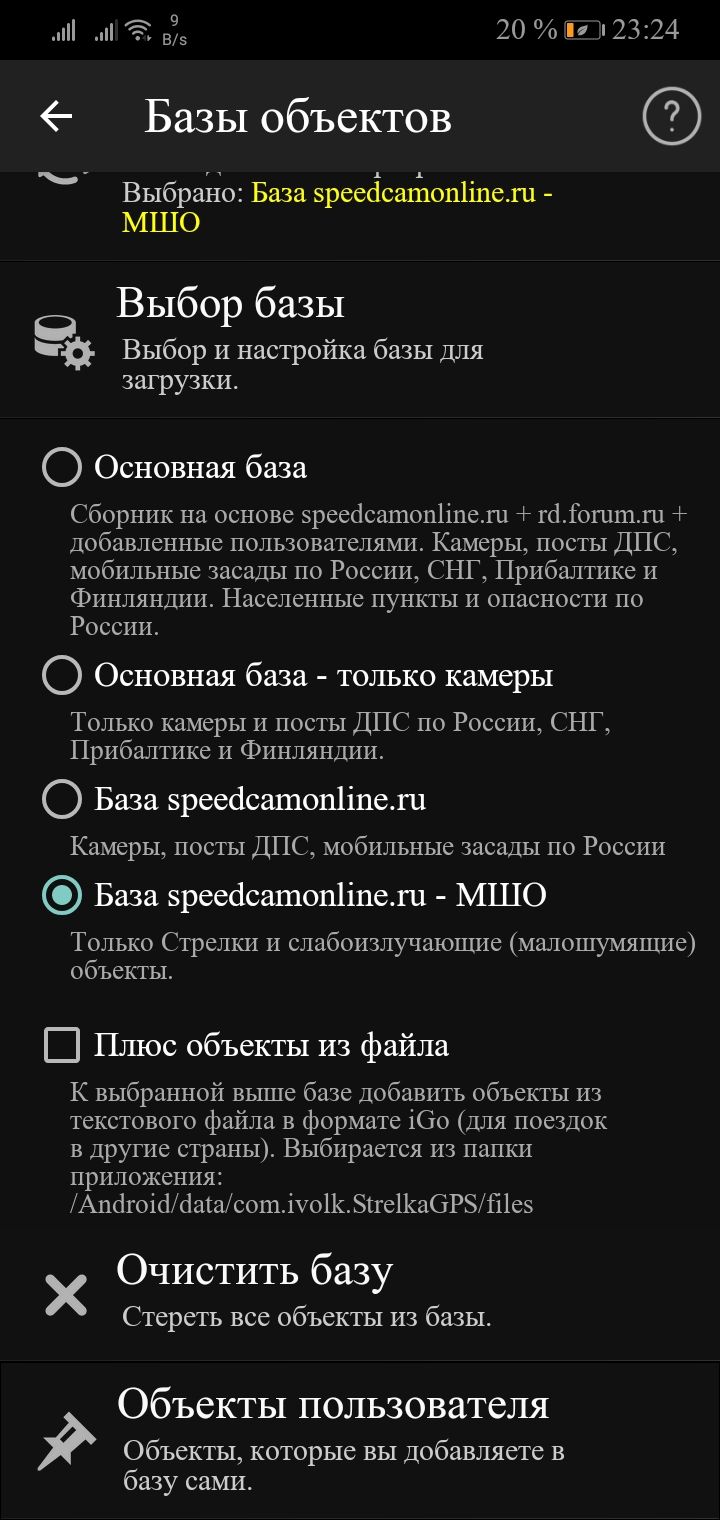

Тогда подскажите мне какие базы грузить, чтоб один раз поставить и на приложение и в рд и больше туда не лазить, только обновлять периодически.
Езжу только в Тульскую обл по М2, нужны только стационарные камеры, малошумящие, всё остальное ловит рд.
посты и моб засады это всё не нужно
2 752
CFOShort -
= CFOFull без муляжей, шумных радаров, ящиков под них, стоп-контроля и "Стрелки" в лоб
Чтобы получить базу, ближе всего похожую на эту базе с rdupdate, думаю надо грузить вот эту

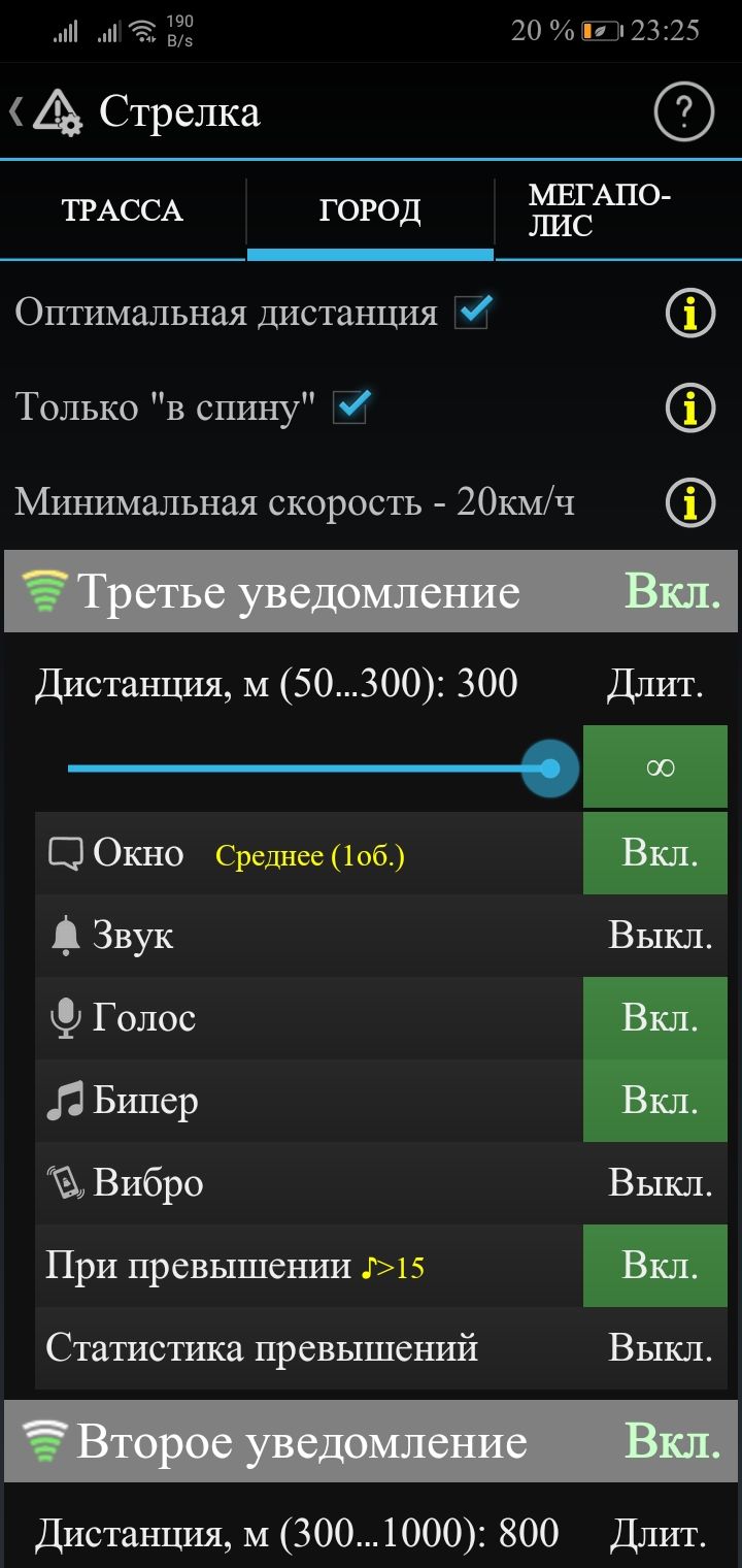

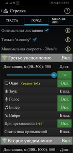

А также поставить метку только в спину в настройках оповещения по камерам) трасса-город-мегаполис) но только на Стрелку.
Screenshot_20200521_232557_com.ivolk.StrelkaGPS.jpg - оповещать будет по стрелкам, только установленным в спину.
Если не прав, @Passerby , думаю, подправит.
2 752
Ну а также отключить оповещения о постах, моб.засадах и прочему не нужному для вас.
