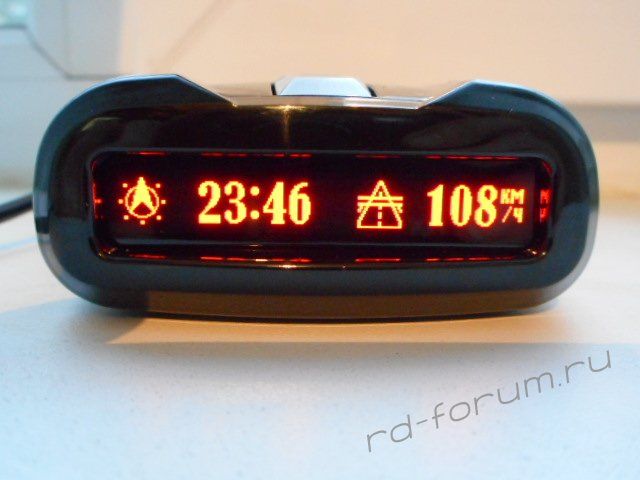

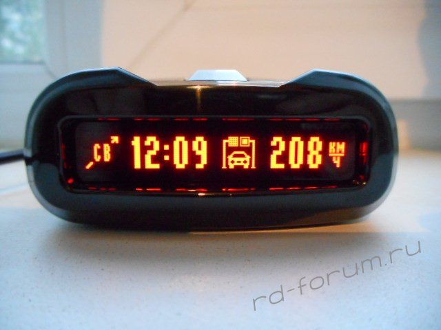

предлагаю обсудить улучшение графики, размеры иконок и их положение.
понятно, что сами иконки и шрифты можно впоследствии перерисовать аналогично тому процессу, который у
нас уже сообща прошел с новой прошивкой :)
вариант 1, на мой взгляд оптимальный (концепцию высказывал выше):
и ещё один вариант с преобладанием компаса:

Согласен, что первый вариант лучше, однако буквы компаса будут нечитаемы, остальное только в оригинальном размере смотреть, а так не поймешь, и шрифт тоже как бы не тот.

вроде норма, только буквы компаса в топку, на дисплее их все равно не увидиш, пусть уж лучше просто "целеуказатель" будет.

мне последний вариант заверните в бумажку. с компасом

И мне второй вариант очень понравился. (только бы вместо компаса - спутник)

Компас вполне читаемый и понятный, разобраться не сложно. Единственный минус, это белый квадрат режима, в который еще втолкнули рисунок. Спрашивал у тех, кто ехал со мной попутно, все высказались, что взгляд упирался сразу на него, а остальная информация как бы потом считывается. Как то так.

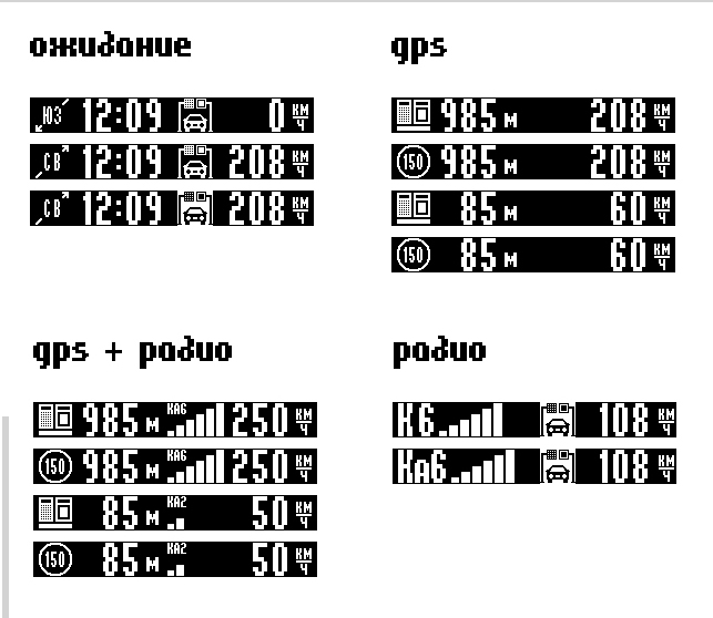

P.S. Василий, а нету этих картинок в виде бээмпэшек? Не в виде отдельных картинок, а весь экран целиком. Пока мне делать нечего, можно было бы посмотреть, как оно реально будет выглядеть на экране. Могу фотки выложить.
Василий Белкин
20.07.2012
3 765
Supra DRS-iG77VST
солярис хэтч
А экономить что-то есть смысл тогда, когда это можно использовать для чего-то другого. А вы для чего думаете использовать сэкономленное место?
пустое место обеспечивает лучшее разделение и читаемость информации + ширину символов можно сделать больше. но на то оно и обсуждение, чтобы понять как будет лучше
картинки выложены в натуральный размер, вот я, к примеру вырезал экран gps+радио
  • screen.zip

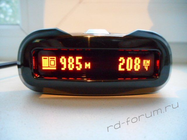

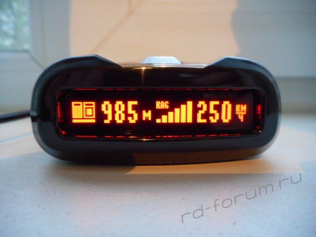

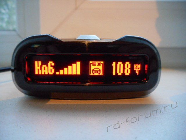

Вот 1-й вариант.
А вот 2-й.
Василий Белкин
20.07.2012
3 765
Supra DRS-iG77VST
солярис хэтч
вот, предлагаю сравнить варианты в режиме, когда на экране находится максимум информации - GPS + радио. если всё остальное приемлемо (хотя шрифт 1 варианта сильно хуже, но это поправимо) как в 1-м так и во 2-м варианте, то данный режим (а он на дороге встречается очень часто) во втором варианте сильно перегружен, не будет он так восприниматься при беглом взгляде... а ведь иконка типа радара ещё и значком разрешенной скорости мигать будет. именно поэтому я за то, чтобы убирать в этом режиме и компас и символы диапазона
не знаю как остальным а мне вообще не нужна на дисплее инфа о диапазоне К или Х или КА с цифрами 1-6. и кстати после 940 РУ с его голосовым К-диапазон я при езде с эскортом вообще не переживаю что он не говорит мне о диапазоне..почему бы и на супре попробовать сделать звуковой гейгер поадекватнее и не убрать с дисплея К или КА или Х. лишняя ненужная глазу инфа
