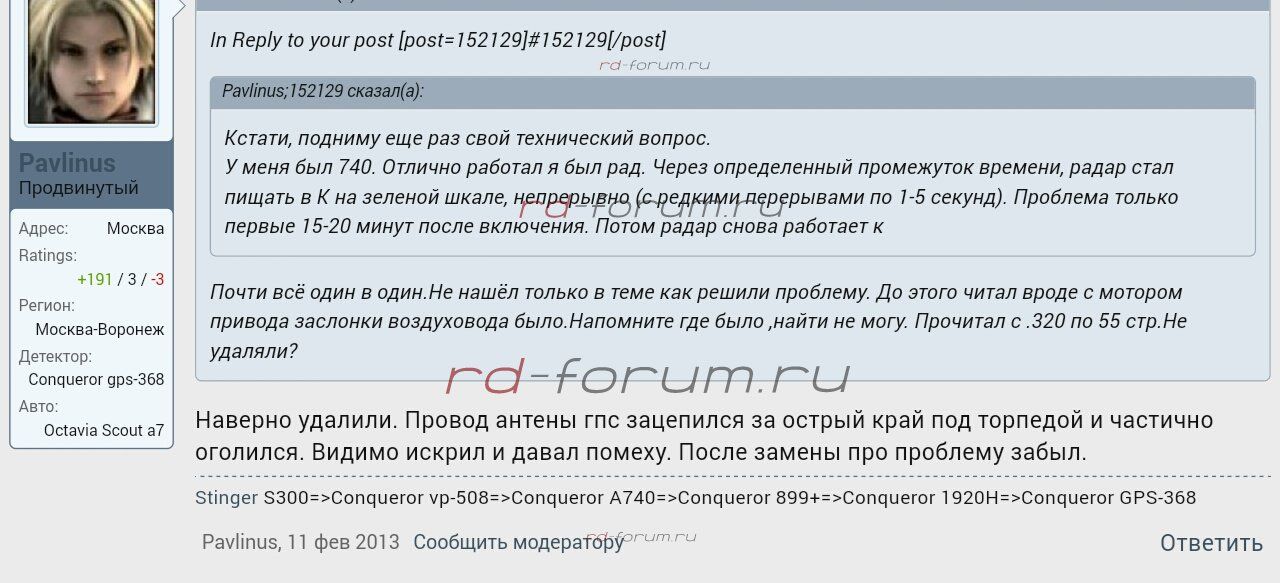

Разветвителя в прикуриватель нет там там в этой Киа Рио? Или ещё чего-нибудь?
И совет
остаётся в силе.
Нет, я ж пишу - это пустая машина. Ничего такого, что бы могло излучать радиоволны, там нет.
Проедусь, конечно, на другой машине. Но как-то странно будет менять машину из-за глюков РД:D
@Умпут, ну, по размеру "веревок" догадаться о диапазоне и, частично, о предназначении :) несложно. Вопрос в том, что там может быть еще, для контроля воздуха...
Ну и вопрос, всё же, в напряженности создаваемых полей и частотах. Попадет какая-нибудь гармоника в полосу второй ПЧ детектора - и хоть завали жалобами ГКРЧ. Они эту ситуацию даже рассматривать не будут по вполне понятным причинам...
То, что показанное ненормально, без вариантов. То, что у приёмника резко выросла чувствительность - мягко скажем, маловероятно. Остаются наводки от авто или от объектов на местности. Проверять сравнением поведения, например, на М-52 или в другой машине...[DOUBLEPOST=1493890163][/DOUBLEPOST]
Тут был случай, как раз на субарике, когда подобный эффект создавал привод заслонки воздуховодов, если не ошибаюсь. Поищите по автору @Pavlinus...
