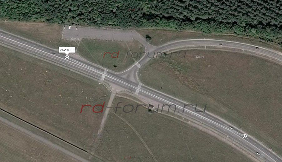

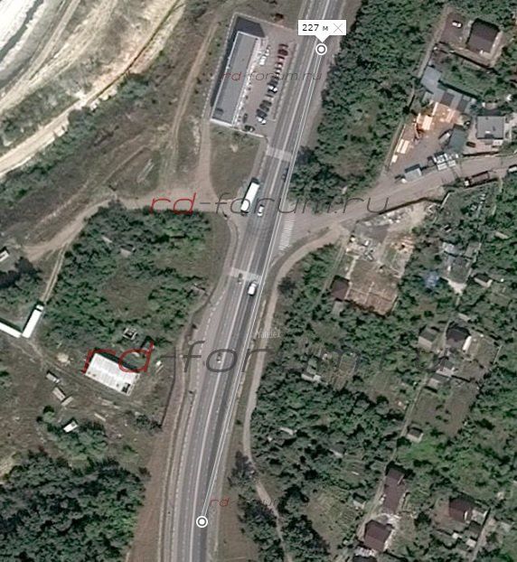

Вчерашние видео на два радара КРИС-П в спину на рельефном участке дороги с поворота и на подъём:
Для сравнения: TV700, Monaco S - все в режиме Трасса.
Так же для сравнения Escort 8500 x50 intl и Neoline 7500s в режиме Турбо, но немного ранее.

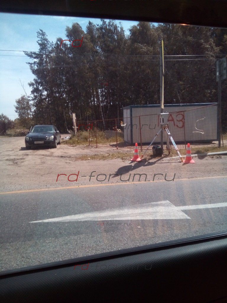

Добрый вечер. Что то мой А740 не ловит сигнал от такой мобильной камеры от наших тимуровцев Подмосковья. Если стоит гайская машина, то иногда сигнал при проезде радар подает.:(
