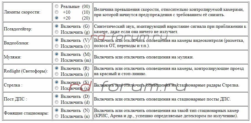

Ув. форумчане, подскажите наиболее оптимальные настройки CONQUEROR 899+ Rus. Орет почем зря, хотя, вроде бы и расширенная версия подписки rdupdate куплена и настройки выбирал...
В надежде.
    81,7 КБ · Просмотры: 916
В надежде.
Псевдогейгер - исключить. Муляжи - исключить.
