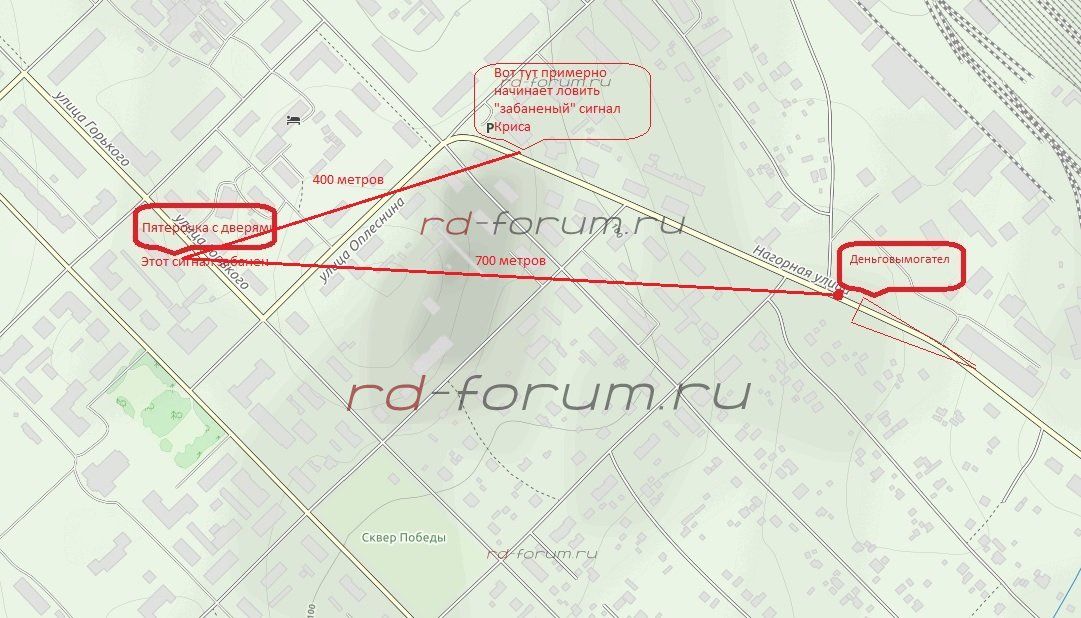

Спутниковая карта Сосногорска — Яндекс.Карты
Собственно вот отмечено место где стоит радар. Еду со стороны жд вокзала все нормально. Если с другой стороны то забанен сигнал.
Не совсем понимаю чем Вам помогут эти детали:D
@pilot77 В том то и дело что я сам там не банил сигнал (кстати на какой радиус распространяется блок?)
И что Вы думаете по поводу этих чудес, что за режим подставы такой активирован:)
В точке А стоит радар. А в точке Б магазин с дверями, сигнал от которых я блокировал. Может это как то влияет.. расстояние ж небольшое. Хотя частота то разная там блин

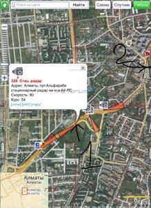

А вот здесь самое интересное. Ни так давно обратился ко мне человек с нашего форума , с просьбой показать как работает Макс (он купил где то в Прибалтике его занедорого). Поехали. Есть тут недалеко от моего дома, стандартный наш Автоураган. Сечет в лоб.
Для наглядности: 1) это Автоураган, который в лоб. Проезжая его, оставляем его за спиной. Проезжаем около 700-800 метров- это примерно на точке 2), и ловим сработку в К диапазоне. По логике- уехали далеко? Прилично. Перед нами какой следующий радар? Лазерный ROADSCAN- не фонит в К. Что делаем с помехой в К? Правильно, баним как левую. Вот этот человек, с кем поехали тестить радар, так и сделал (в точке 2!!) . На что я ему сказал: а вот это зря, потому как он сработал на Вооон тот Автоураган. Человек не поверил. Возвращаемся обратно, к оставленному за спиной Автоурагану и о чудо (для того человека) а Макс то молчит, но на дисплее показывает забаненую помеху . (Для Эскорта такая дальность норма). Так как понимать? В теории БАН помех подвязывается к точке. Забанили в точке 2, так пусть именно там и молчит. Ан нет, забанили там и весь обратный путь к этому радару прибор молчит, НО ПОКАЗЫВАЕТ СИГНАЛ ПО ВОЗРАСТАНИЮ!
Только пока одно: что Эскорт использует точки пользователей. При апгрейде устройства (обновлении баз) каким то образом вылазят эти точки. Ну нет пока другой вариации и объяснения.
8 012
Дальность + точность по спутникам + погрешность скорости.
И результат = толи сам забанил, толи сам себя обманул ;)
Банить помехи дело хорошее, но подходить к этому надо очень с умом.

@pilot77
Я согласен что банить сигнал после проезда радара через 700 метров это неправильно... Крис-П в спину фонит еще метров как раз таки на 700-800, дальше просто поворот на 90гр.
По вашему скрину я не знаю перепады высот, но в моем случае видно, что есть значительный перепад высот. Направление радара в противоположную сторону. Каким образом Макс может принимать сигнал радара за заблокированый сигнал дверей, (он же банит частототу с привязкой к координатам, но черт с ними с координатами, частотота то разная.. а что написано в инструкции? правильно.. в случае установки радара в заблокированом месте, он будет распознан.
В общем надо будет провести эксперимент, покататься.. разбанить сигнал и вернуться к магазину. Если он будет сигналить значит точно его ловит ска.. Радар к сожалению редко там ставят, но постараюсь поймать.
А насчет точек пользователей, может что -то в этом есть конечно.. Но обладателей эскорта в моем городе стремится к 1. т.е. ко мне:D А уж если и нет, то как Вы уже заметили, пользователей всех фич на %80 меньше чем их обладателей. Поэтому в моем случае не тот случай)
Правильно, ЭМИ генератором, выжигать на месте:D

В общем поставили сегодня радар и я произвел тесты.. Раз наверно 6 туда сюда ездил.
Сначала поехал в спину - сигнал забанен, но метров за 40-30 становится активным когда уже в принципе поздно если летиш.
Затем развернулся поехал в лоб, все нормально сигнал активный частота совпадает все хорошо.
Поехал к магазину где банил сигнал, все нормально сигнал забанен, частота 24,125-24,154
Еду опять в спину радару и начинаю разбанивать сигнал, разбанил первый раз он все равно показывает бан, разбанил еще раз - все нормально. Потом опять в лоб проехал и в спину - все хорошо.
Поехал к магазину, там где раньше был забанен 24.154 она активный, метров через 100 становится забаненым, далее сигнал сменяется на активный 24,125, потом на активный 24.154, и тут же становится забаненым. Ну думаю в принципе вроде логика прослеживается, разбанил радар - в районе магазина стал активным сигнал с этой частотой (24.130-24.135 на это частоте радар).
Еду опять к радару со спины, сначала все хорошо активный 24.130, и примерно метров за 200 ловит 24.102-107 с 2 делениями соответственно не особо пищит, так радар я и проехал (Там попался какой-то паркетник, думаю может его поймал и сигнал перебило, ну в общем я списал это на бывает). Развернулся где обычно и поехал в лоб и каким то чудесным образом уже тут сигнал с частото 24.130 забанен, хотя на протяжении всех экспериментов было нормально. Разбанил, 2 раза, все нормализовалось. В итоге я устал кататься, т.к. логика начала пропадать. Вопрос - WTF?? Одно это точно, двери этого магазина придется не банить, потому как все таки расстояние маловато между магазином и камерой. не так радужно в общем этот бан работает(
