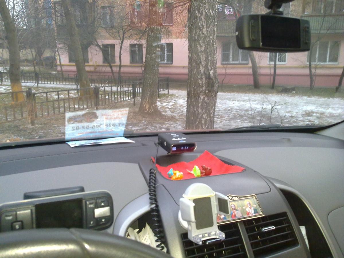

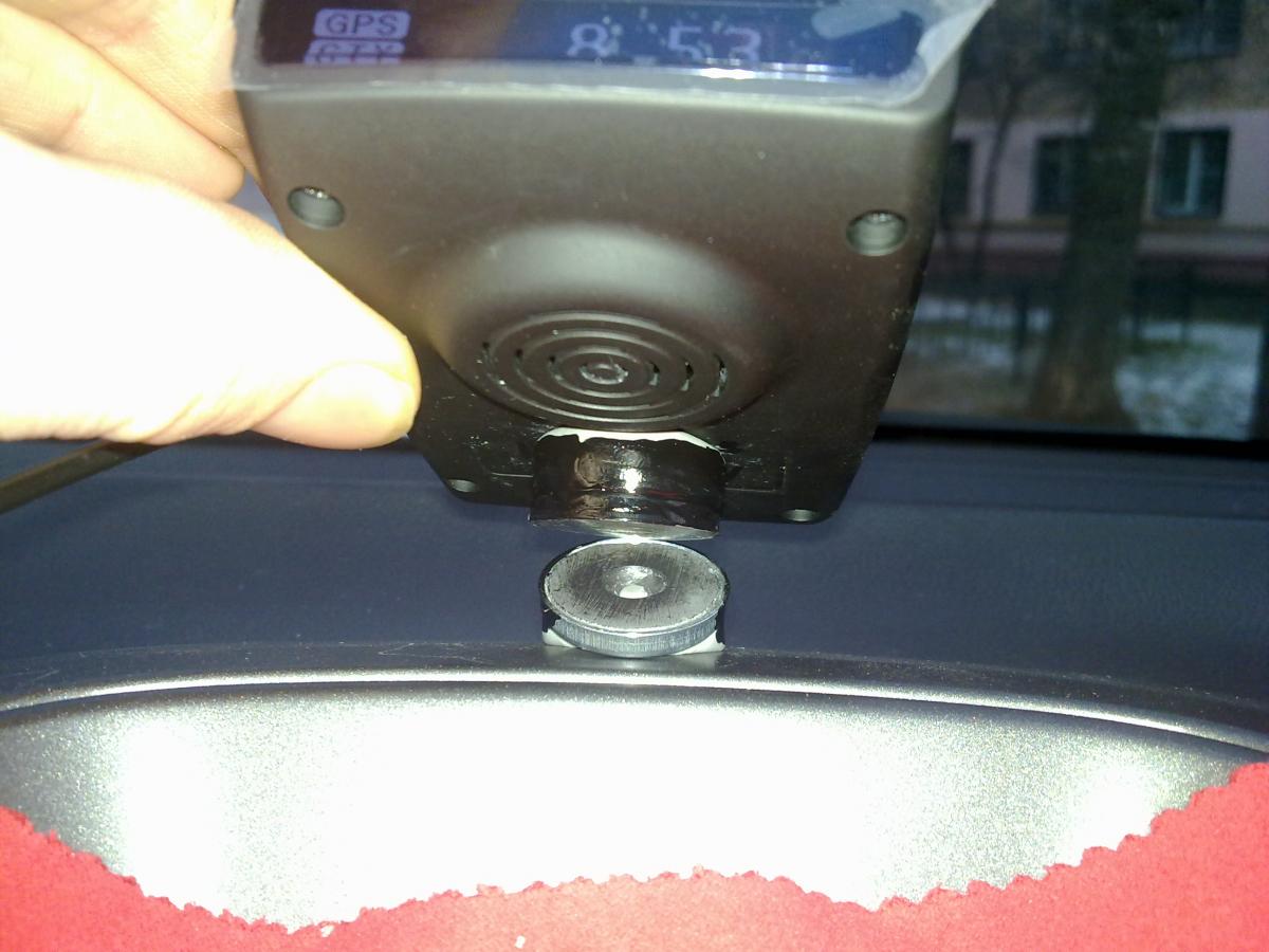

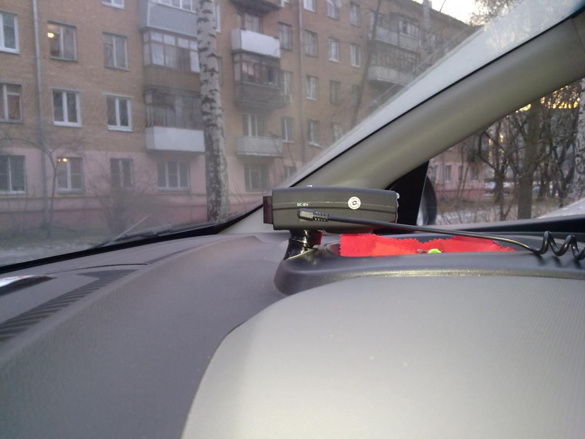

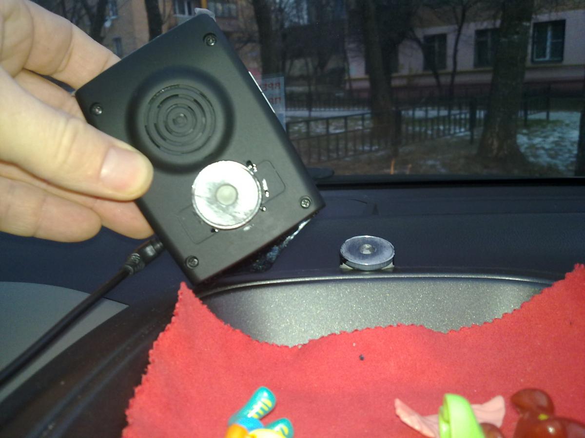

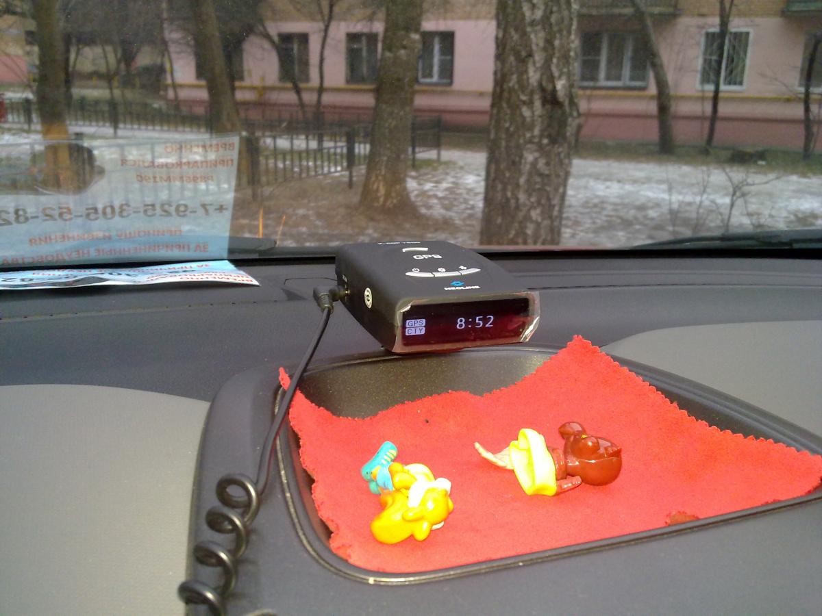

Здравствуйте! Являюсь одним из обладателем радар детектором neoline x-cop 7500. Возможно кому нибудь пригодится один из методов нештатного крепления радара - на магните. Магнит куплен в галантерее для занавесок и приклеен на эпоксидку (момент, как пластилин). Надежное крепление и быстрая установка/снятие гарантируется.
