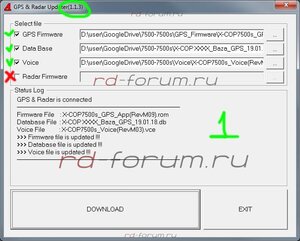

пробовал так: сбросил все настройки, залил 1.1.1 радарную часть от 7500, запустил.
залил X-COP7500s_GPS_App(RevM09).rom и X-COP7500s_Voice(RevM03).vce
запустил и тишина, только GPS уведомления и всё, даже на пульт не реагирует.
при возврате к X-COP7500s_GPS_App(RevM07).rom и X-COP7500s_Voice(RevM02).vce - пикает на пульт.

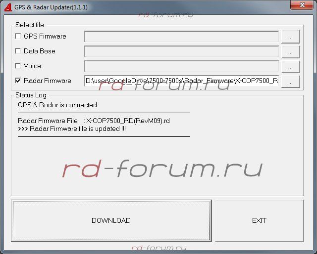

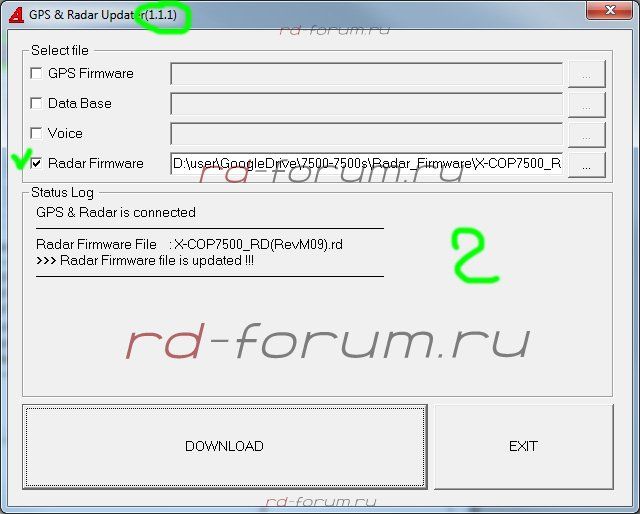

Пробуй сразу все файлы в том числе и радарную часть 10-ой прошивки прошить GPSRD_Updater_1_1_3, а затем прошить только радарную часть уже файлом X-COP7500_RD(RevM09).rd версией GPSRD_Updater_1_1_1. Должно всё быть ок и работать на ура. Уже проверен такой метод.[DOUBLEPOST=1516697870][/DOUBLEPOST]
я через 1.1.1 все файлы загрузил одновременно и gps, и рд, и voice... все прекрасно работает и лазеры видит...
