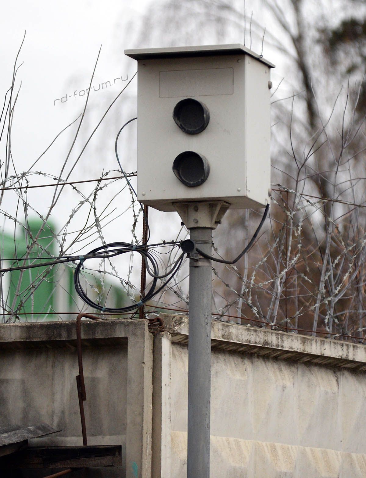

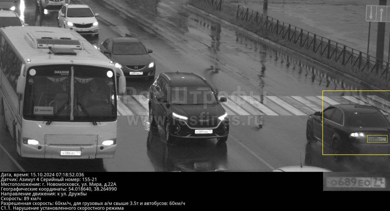

На столбах вот такая
Азимут 4 (фото не мое, но камера именно эта)

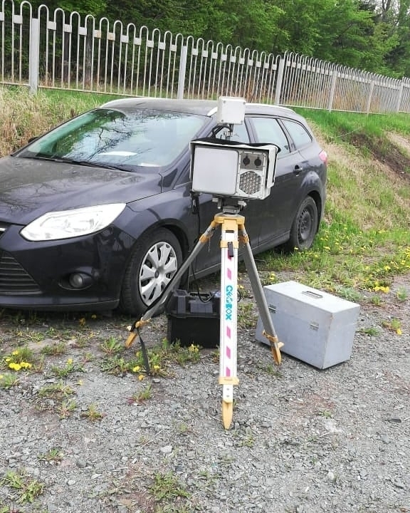

А ящик-имеется в виду антивандальный, треноги туда прятать я так понял стали, чтобы не разбили
В нём камера вот такая стоит
Начнем с того, что в ящиках может быть или радар, или муляж, или даже вообще ничего может не быть...
В базе-источнике данной камеры нет...
Такое ощущение что эта штука работает просто как программа на телефон чисто по gps базам, при этом ещё не самых свежих
Учитывая, что Азимуты-4 в большинстве своем "безрадарные радары", а в базе данная точка отсутствует, отсюда может быть и тишина. Оповещать радарной частью безрадарные радары пока еще никто не научился:pardon:

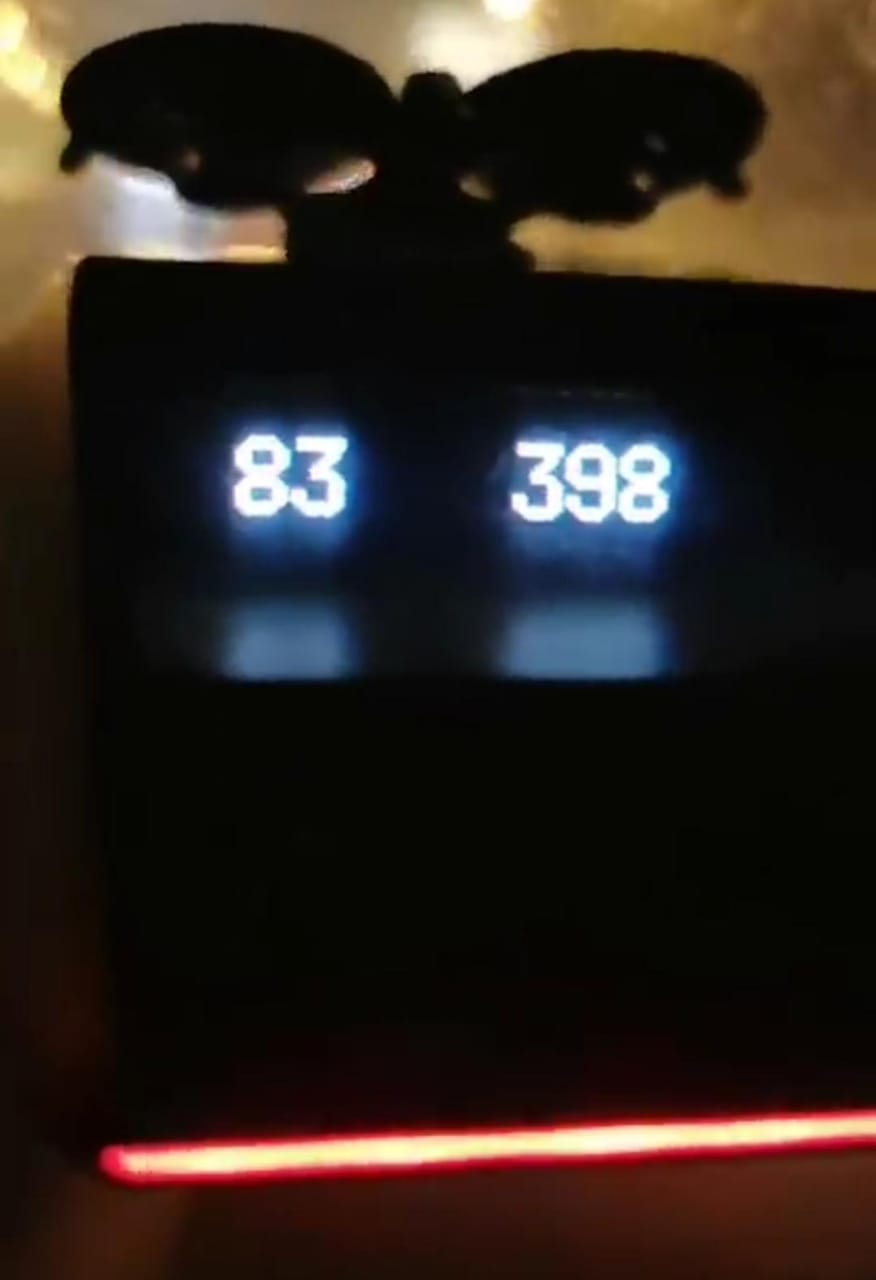

Еще непонятная вот эта штуковина:
Это сработка на камеры разметки/А полосы/обочина/остановки. Задавал вопрос поддержки, нельзя ли как-то обозначить эти цифры (км\ч и метры) и хотябы добавить какойто значок на вид камеры, экран то позволяет вроде как. В поддержке сказали, что у них нет возможности добавлять значок, а насчёт обозначения этих цифр, они будут думать.
Так, что понять какая какое нарушение ловит камера, можно только случайно посмотрев перед отображением цифр, там пишется название. Уточню, голосовое оповещение у меня выключено.
Причём самое интересно, у меня отключено "соблюдение ПДД", что кагбэ исключает сработку на них.
