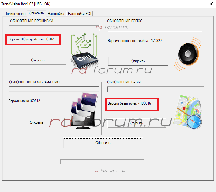

Не думаю что качество прошивки сабжа увеличивается с возрастанием номера версии. Тот же участок, но прибор прошит последней версией 2.02.
Правда версия базы точек от 16.05.2018 (чтобы исключить что, что то криво встало), но все же предлагаю растянуть удовольствие :D[DOUBLEPOST=1529049681][/DOUBLEPOST]
Плохо. А надо думать!
