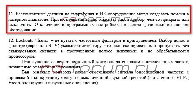

Советую, ради эксперимента отключить девайсы, которые подключаются к тырнету, или убрать их подальше, на заднее сиденье.
Ну это не решение проблемы, без телефонов ни как. Другой Р.Д. не реагируют на смартфоны. Да и ладно бы реагировал, но ведь на полной громкости.
Приглушение с 0 сек и на 40% работает когда сработка идёт К1, 2, 3, 4, 5...., а если сразу в К9, то только через 5 сек и на 60%

Я же написал - ради эксперимента, и не выкинуть, а отложить подальше, или отключить интернет.
На своем РД я заметил такую особенность - сработки в К9 в местах где напряг даже с 2G. Если предположение верно, то представителю надо ставить задачу перед программерами на основании подтвержденных фактов. То, что я отписываю, лично мои наблюдения, и возможно неверные. Если несколько юзеров озвучат данную проблему - значит это баг, который требует устранения.
Кстати, Бел тоже реагировал на GSM модем, правда, в непосредственной близости, стоило чуть его отодвинуть - сработки прекратились.
Да ладно Вам. Вон про V1 в открытую написано
Вот так вот. Отключайте или прикрывайте и идите лесом:) Я и пошел. Пришлось Х диапазон вырубить на V1, поскольку он на мой Самсунг пищит в Х. А почему я должен что то вырубать? Может мне хочется, что б Х был включен? И да. Сколько стоит V1 в сотнях долларов в курсе же? И сколько стоит D700?:)
