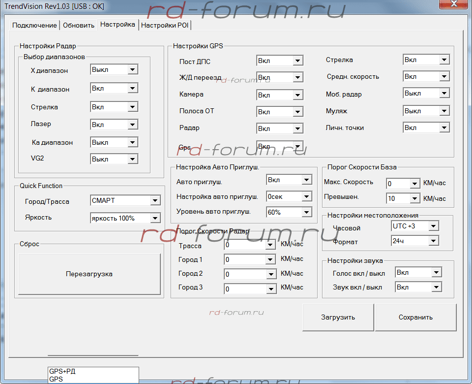

Проверил у себя - тоже такой пункт есть. Попробовал выставить РД. Вечером сделаю пару заездов, посмотрю как будет работать.
Вот что получилось в итоге: Если выставить только РД, то уведомления по базе полностью отключаются. Если выставить только GPS - то радарная часть отключается. Если выставить GPS+РД, то всё будет по умолчанию, т.е. оповещение по базе + радарная часть.
Значит хвост остался от Интеговской программы.

Давненько не пользовался настройками, напомните пожалуйста в нашем радаре выставляется приоритетность РД или GPS и где ? Выскочила внузу в раскладке : GPS, GPS+РД, РД (он не попал в скрипт), "случайно" клацнул в выпавшем меню по бутону "РД". Это работает в приложении если да, то что выбрать для того что бы приоритет был Радарной частью? Или это вариант : только GPS, GPS и РД и только РД? В общем чё нажать нуно :) ?Спасибо.
Для людей с тонкой и ранимой душой:)
На оф сайте сегодня/завтра будет новый загрузчик, без этого "хвоста" из прошлого.
