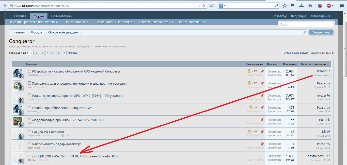

@Александр17, тема касается работы сервиса. Он выводит изображение только на монитор компьютера.

Спасибо. А где посмотреть непосредственно про регистратор? И его неисправности.

@Passerby сорри за офф топ. Не знаю как отслеживается тема по модели 1920Н. Про проблему с S 0 именно моего РД, я задавал ещё 2 недели в соответствующей https://www.rd-forum.ru/threads/chto-eto-conqueror-gt-8-c-gps.3612/page-15, но там тишина решил обратиться сюда, так прочитав 15 страниц не нашел, чтобы у кого то была так проблема. Ещё раз сорри.
