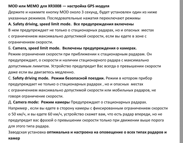

Привет всем!
После очередного обновления с RDupdate.ru у моего VR799+ изменилась озвучка по стационарным камерам.
Раньше была "Впереди стационарная камера ДПС, ограничение скорости *** километров в час".
Теперь говорит только "Впереди стационарная камера ДПС", а насчет ограничения скорости молчит.
Можно-ли как-то покрутить с целью вернуть как было?
Прохожий
12 537
Реакции
10 338
Разумеется, можно. Включаете прибор. Берете его в левую руку. Крутите так, чтобы обеспечить удобный доступ к кнопкам управления.
Затем, правой рукой - крутите настройки оповещения:
Какая кнопка именно на 799-м обеспечивает такую прокрутку - читаете в инструкции.
