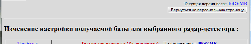

Да, оно есть. Только буквы и флажки противоречат друг другу. Еще раз повторю - это не претензия, просто впечатление юзера )
Прохожий
12 625
Хм... Возможно, я излишне старомоден и, по непонятно откуда взявшейся привычке, читаю сверху вниз, пытаясь осознать смысл написанного:
Возможно, сейчас более моден другой способ?

читаю сверху вниз,
Продолжая Ваш прикол, можно сказать, что справа налево читаете :)
Главное отцентрировано по правому краю, хотя все славяне ищут текст, который начинается слева. А там баннер :D[DOUBLEPOST=1397144770,1397138401][/DOUBLEPOST]INTEGO VX-450R
