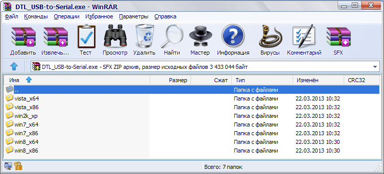

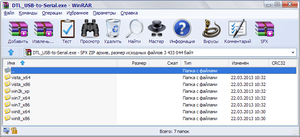

@mibxxx, то есть Драйвер на странице сервиса RDupdate.ru рядом с картинкой Вашего РД не подошел?
mibxxx
04.05.2014
15
Белгородская область
conqueror GX-8
вега с-100
нет просто на сайте написаном в инструкции от моего радара картинки рисованные и без указании модели и было три ссылки вот я и засомневался какую из них качать для правильного обновления так как вторая и третья одинаковые но с разным размером!!

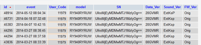

После какогото обновления на моем 3008 в 14-40 Девушка объявляет, что текушее время 5 часов, это глюк какой-то?
27.05.2012
4 229
37
Pontiac Vibe
@DeadlySin, девушка чья? Ваша? ;)
А если серьезно, то РД синхронизирует время по GPS. Дэвушка Вам сказала насчет времени когда? Прям во время обновления или во время включения в авто в 15-00? В общем опять приходится ванговать :D
DeadlySin
25.02.2013
30
Conqueror 3008
Ford Focus
РД говорит мне, что время 5 часов в 14-30 по МСК, во время того когда я еду на авто.
Прохожий
12 625
Ну, предположим, прочитать в инструкции про настройку часового пояса - за Вас смогут. А вот понажимать кнопки, чтобы его выставить - навряд ли...
DeadlySin
25.02.2013
30
Conqueror 3008
Ford Focus
Согласен. Настроить за меня никто не сможет. Но во-первых говорит РД эту фразу в 14-40, а не в ровный час, а во вторых это единственный глюк, остальное время он произносит правильно. И глюк этот приобретенный, в апреле все хорошо работало.
27.05.2012
4 229
37
Pontiac Vibe
Время объявления времени рандомное случайное или все таки определенное какое то? :)
Как вариант, попробовать еще раз обновиться и если не поможет, то обновить прибор с CN_mod.
27.05.2012
4 229
37
Pontiac Vibe
@DeadlySin, в общем смените версию озвучки на ExtKsp. Сам еле увидел разницу :)
