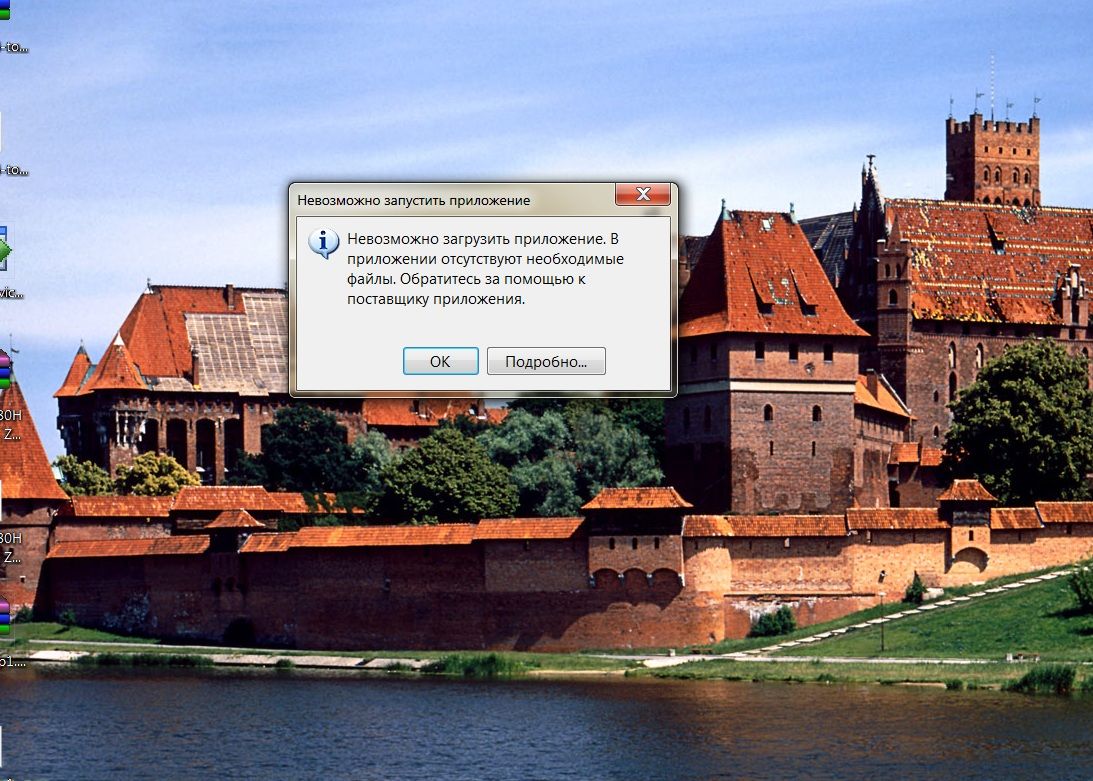

Ребят, всем привет! Я тут новенький, поэтому не пинайте сино :). Купил такую беду conqueror gps-1380h и не могу обновить прошивку. Выдает постоянно это: "Невозможно загрузить приложение. В приложении отсутствуют необходимые файлы. Обратитесь за помощью к поставщику приложения." Запускаю вот это "GPS_ServicePack" для своей модели. Что делаю не так, не могу догнать. Помогите плииз.

Для обновления пользуйтесь Internet Explorer!

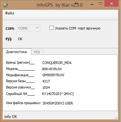

Ребята подскажите пжлста, получил сегодня свой 899, включил пользовался - все ок. Затем подключил к компу, обновился с сайта rdupdate, никаких ошибок по ходу обновления не выскакивало, сделал все по инструкции. Отключил радар детектор, ставлю в машину - а звук практически пропал. Стал настолько тихий, что можно сказать его не слышно. Точнее, очень очень тихо слышно, что озвучка воспроизводится, но её еле слышно даже в не заведенной машине без музыки...
Пробовал регулировать громкость кнопками - не помогает. пробовал перегрузить детектор - не помогает.
Что я сделал не так, и куда теперь копать?

@DIman, делаем раз -> не помогло -> делаем два (повторное обновление с зеркала на RDupdate.ru) -> не помогло -> Делаем три (скриншот этим и выкладываем сюда).

Делаем раз - не помогло.
Делаем два. Обновил с rdupdate без авторизации с зеркала, без проверки версии, не помогло.
Делаем три. Вот скриншот:
P.S. обновился с rdupdate под своей учеткой и перевыложил скрин

Ну, вообще-то, обновления, как таковые, на громкость влиять не могут. Для того, чтобы окончательно в этом убедиться - попробуйте еще раз вот отсюда: http://ryru.gpscamera.org/ - "правильнее" уж некуда. :)
Более того, весьма маловероятно, что это проблема в партии приборов - на rdupdate известно 73 экземпляра этой модели, с номерами, начинающимися на RY140702 - т.е. с той же датой выпуска. Из них 44 штуки - зарегистрированы за конечными пользователями. Будь проблема массовой - стало бы уже известно.
Более вероятен производственный брак в конкретном экземпляре - либо непропай на плате, либо динамик с неприкленным магнитом...

Понял вас. Попробую напоследок по вашей ссылке обновиться, хотя понимаю, что бестолку, и буду списываться со стоп-радаром.
