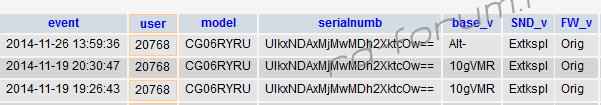

Оформил подписку на расширенную версию. Обновился до Extkspl 10gVMR. Кукушка исчезла, начальное приветствие стало короткое, а вот про POI мадам как говорила, так и продолжает "Подъезжаем к зоне пои". Да и псевдогейгер тоже заливаеться когда к стационарной камере подъезжаешь. Может, я что то не то сделал? Подскажите.
Прохожий
12 625
Да, именно с такими настройками проходили 2 последних сеанса обновления.
Попробуйте выполнить описанную в инструкции на прибор процедуру:
Восстановление настроек по умолчанию (заводские настройки)
Восстановление заводских настроек в устройстве (сброс устройства) не приведет к
потере записанных Вами точек. Для возврата к заводским настройкам необходимо
выполнить следующие действия:
1. Перейти в режим радар-детектора
2. Одновременно нажать на кнопки UP и SET/OK
3. Держать кнопки нажатыми в течение 3-х секунд.
После этого - обновиться еще раз, желательно - сразу после перезагрузки компьютера.

Аппарат выпуска сентябрь '2014, уже имеет другой ID:
PasserBy, cможете "подружить" с сервисом?
Спасибо.
