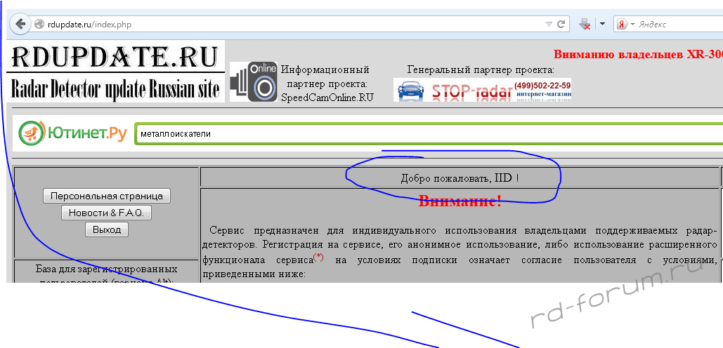

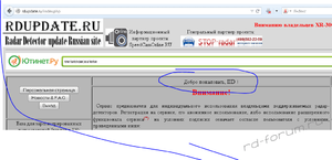

Так как с ответом?
Первое и единственное обновление 2014-12-17 09:41:52. Странно, почему не увиделось вчера...
Модель, которую зверушка сообщила о себе сервису: A001RYRU Это может быть одной из этих разновидностей:
EPLUTUS GR-85FHD
INSPECTOR 9000ST
INTEGO VX-600R
CONQUEROR FH118RYRU
CONQUEROR GPS1920HRYRU
У меня прибор HF(R)-118
Уточните, что это такое, и, пожалуйста, дайте скриншот программы обновления (со ссылкой, откуда она запускалась), после которой прибор работает именно так:
до этого была прошивка с оффсайта. В меню было отключение приветственных речей,
Будет скачана прошивка, выдаваемая оффсайтом в этом режиме и, в случае отличия от используемой - подключена в качестве выдаваемой.
Возможно, что-то осталось незамеченным в новинках от производителя... Хотя, при дате изготовления прибора 2012-10-20 - весьма маловероятно...

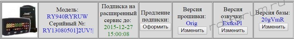

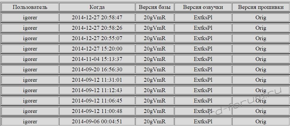

А что опять с озвучкой ? Использую короткий вариант
А получается так...
До вчерашнего обновления было все кошерно ( коротко )
А получается так...
Километров в час - возвращено как раз по просьбе Ваших соседей. В начале следующего года будет доступен выбор из 3-х вариантов - полный, минималистичный, средний. Потерпите немного...
