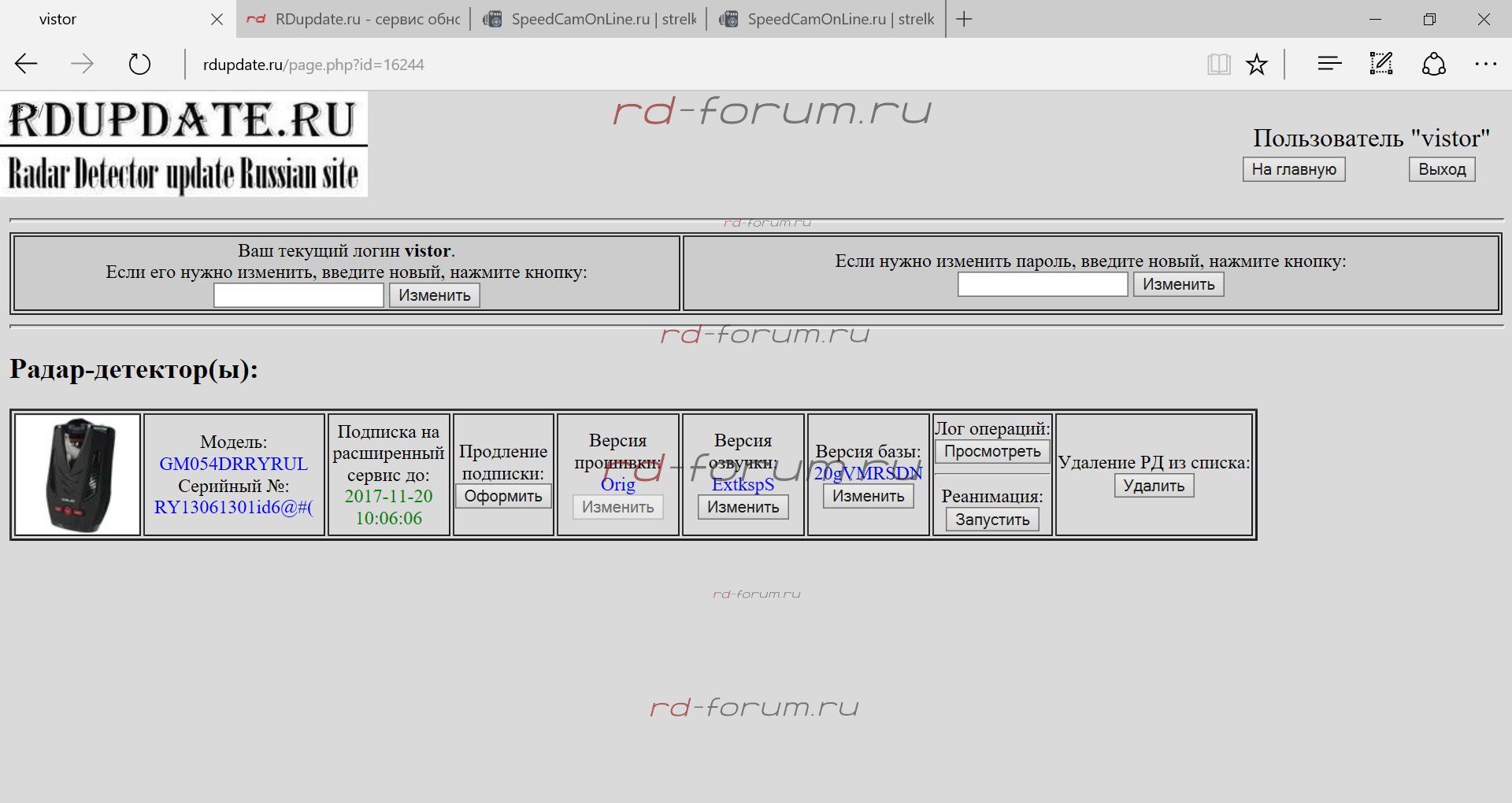

Чудес не бывает. Оставаясь на прошивке 1.7, убрав озвучку ПОИ, опять появились "светофоры". Но, теперь, через пару- тройку часов, на персональной странице у меня пропала возможность выбрать прошивку 1.7.
Так задумано? Попробую загрузить Orig с озвучкой ПОИ...

Обновившись с единственно возможной прошивкой Orig, с озвучкой ПОИ опять на все камеры - "у светофора ..". Можно вернуть 1.7?

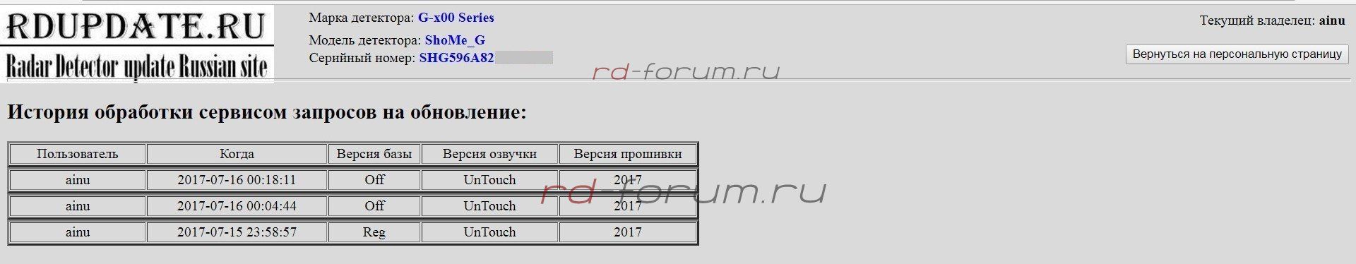

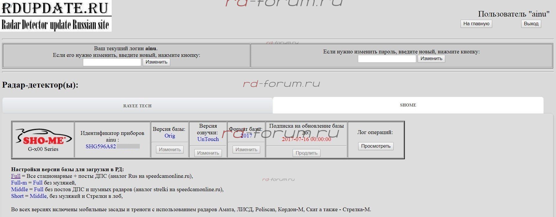

Здравствуйте.
Зарегистрировал себя и радар (sho-me G-900STR) на rdupdate.ru 15.07.2017
Попытался обновить БД в РД, но в персональной странице ни одна кнопка "изменить" не активна, а значения в строке:
Версия базы: Orig
Подписка на обновление базы до: 2017-07-16 00:00:00
Понятно, что дата уже просрочена.
При запуске приложение предлагает официальную БД от 06.04.2017.
Как и когда можно изменить настройки версии базы для загрузки в РД?
Скриншот персональной страницы и лога операций прикладываю.
