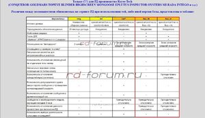

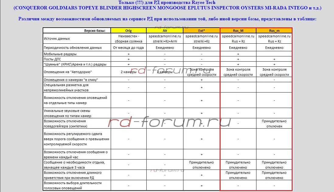

подскажите какую базу лучше ставить и чем отличаются Rus_M или Rus_m?
Лучше Ext
Отличия Rus_M и Rus_m

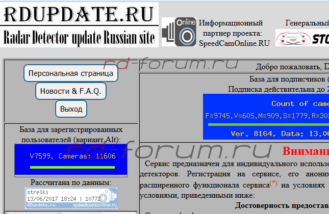

Ребят сегодня обновил свой конкурор GX8, раньше версия была 1009, а сейчас стала 599 хотя если я правильно понял сегодняшняя версия 7599, дак вот в чем вопрос так и должно высвечиваться 599 или же что то не так обновилось??
Прохожий
12 622
@mibxxx, во-первых:
Запрещено использование любых форм форматирования текста отличных от установленных по умолчанию, если это не делается с целью лучшей организации структуры сообщения. Также запрещено написание слов, состоящих целиком из символов в ВЕРХНЕМ регистре за исключением имён пользователей и случаев не противоречащих правилам языка. КРИК запрещён.
Во-вторых, а что, GX-8 может показать на первой позиции какую-то цифру, отличающуюся от единицы?
В третьих,
Вообще-то, она должна сегодня быть 7164: 2017год, 164 день в году. Почему робот решил, что сегодня 599-й день года - выяснять у него, брать с него объяснительные, выносить выговор и обрезать премиальные милливольты питания будут уже только завтра.
Пока остается с этим только смириться - раз написано на информере 599-й, значит, по версии электроники так сегодня и должно быть...

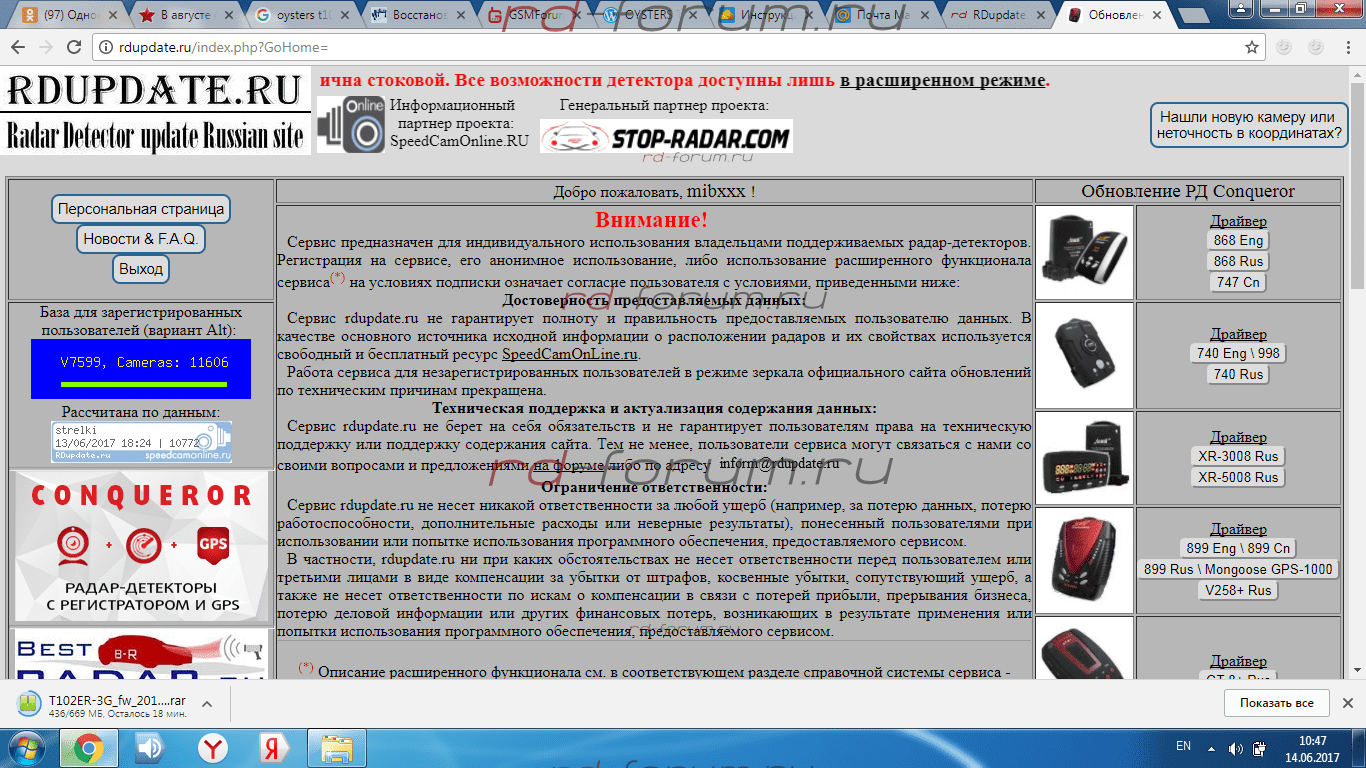

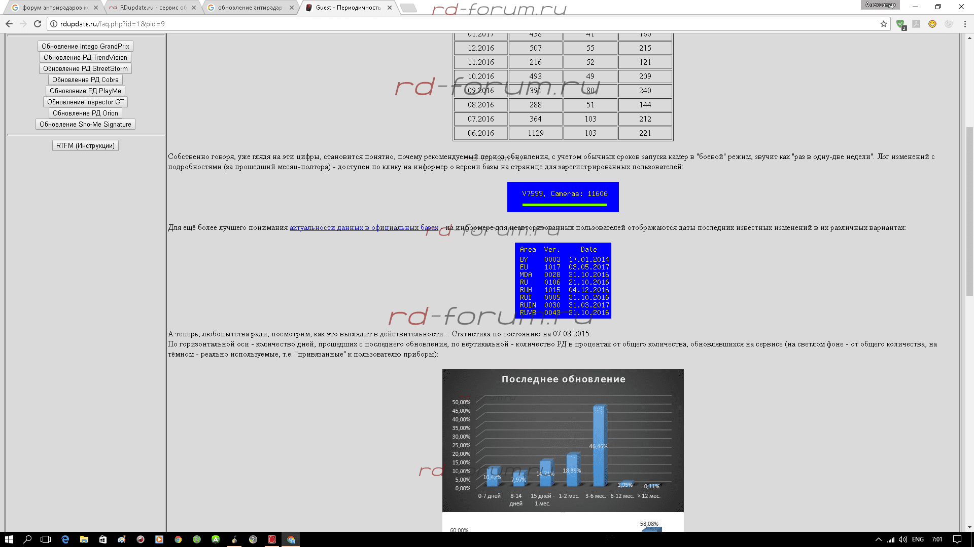

Понятно,просто я думал что может что не так прошилось, но вот я приложил версию обновения- скришот с сайта.
    66,9 КБ · Просмотры: 768
Прохожий
12 622
понятно !просто я думал что мож что не так прошилось, но вот я приложил версию обновения скришот с сайта.
Т.е. информеры в самом начале главной страницы - ни о чём не говорят?
mibxxx
04.05.2014
15
Белгородская область
conqueror GX-8
вега с-100
Ну что вы придираетесь откуда я взял скриншот, я просто хотел узнать у гуру все правильно я обновил и такая версия прошивки должна быть или нет. Вот и все.
    141,1 КБ · Просмотры: 798
Прохожий
12 622
Для Alt версии - все правильно и такие цифры и должны пока что отображаться. Исправлено на корректный номер дня в году будет ближе к вечеру.

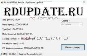

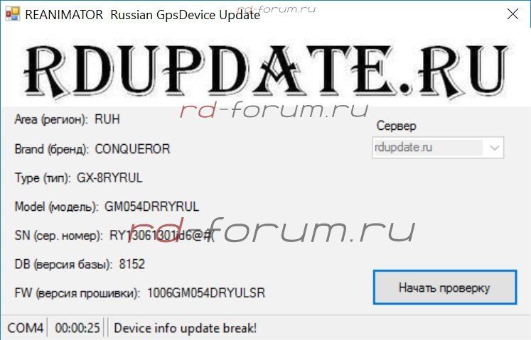

Здравствуйте. Подписался на расширенную версию. Проблема с озвучкой. Выбирая стандартный, средний или короткий варианты, результат один - начало предупреждения перед каждой "камерой" "У светофора ограничение 60" для стандартной, "Светофор, 60" для короткой. Короче, каждая камера, в том числе камеры контроля стоп-линии озвучиваются со "светофором". Метод RDupdate.ru - сервис обновлений GPS моделей Conqueror использовал, не помог... Что посоветуете? реанимация.jpg
Прохожий
12 622
Что посоветуете?
1) Показать в каком месте находятся эти "каждые камеры", желательно - ссылкой на speedcamonline.
2) Рассказать про выставленные настройки оповещений на самом РД.
3) Выполнить сброс к заводским настройкам (стр. 11 инструкции).

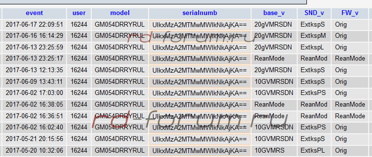

1) Пока всё то, что показываете, более всего похоже на некорректную работу прибора на "шумные" стационары. Для проверки - отключите их использование (маленькая n в настройке версии базы). По результату ситуация станет несколько понятнее.
2) Сколько времени занимает сеанс обновления и какие этапы проходят после обновления базы? См. текст в строке состояния программы.
3) Какова причина столь частого запуска ренанимации?
О всех камерах на м4 от Воронежа до Москвы с короткой озвучкой, всеми предупреждениями оповещает "У сфетофора, 90, 110"
Если это действительно так и на этом участке отсутствуют другие оповещения - РД неисправен.
vistor
13.06.2017
Московская
GX-8 rus GM054DRRYRUL Orig
ix35
Обновление с маленькой n сделал. Результат по камере SpeedCamOnLine.ru | Rus | Просмотр без изменений - у светофора 60...
Сеанс обновления занимает чуть более 10 мин. Как и до расширенной базы.
С реанимацией в разных обозревателях упражнялся.
Этапы обновления
Прохожий
12 622
Этапы обновления
Полностью перезаписывается весь набор озвучки. О том, что это действительно происходит, свидетельствует изменение длины сообщений при соответствующих настройках.
О возможных причинах, по которым прибор реагирует на разные типы объектов, прописанных в базе, только как на камеры с кодом 00 = "у светофора камера дпс" - никаких идей, кроме неисправности самого детектора.
Как вариант - попробуйте изменить в настройках версию прошивки. Как бы это ни было смешно, у того, что сохранено для этой модели на сервисе и того, что сейчас приходит с офф.сайта, идентификаторы идентичны - 1006GM054DRYULSR. При разной начинке...
