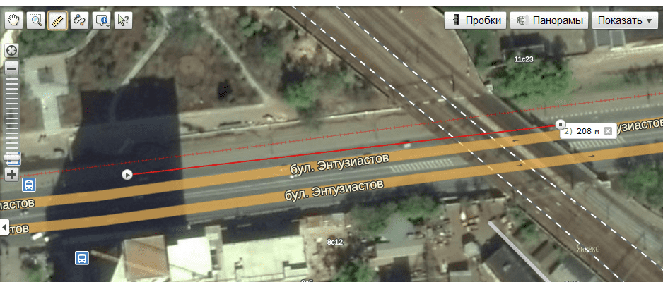

Вы реально меряли за сколько срабатывает от камеры
Предваряющий текстовое сообщение о видеоблоке звук (уникальный для данного типа камер) 0:17-0:19 (лень точно измерять) - заканчивается прямо перед въездом под мост.
База +20. После моста слышны кратковременные уведомления о превышении, т.е. реальная скорость в районе 80.
Смотрим:
так вот когда произносится слово видеоблок на обратном отсчете mapcamdroid 120-135 метров
А если дожидаться слова "Камера" - и того меньше будет...
