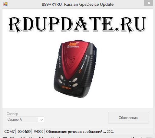

Уточнение. Вот так выглядит мой экран после регистрации и входа в первый раз - до первого обновления прибора.
И сейчас мой 899+ как бы обновляется в первый раз - показывает, что обновляется на версию 4005
Теперь (после обновления) у меня прибор показывает 005.
Сравниваю с вашими данными - РД показывал 016, а прибор был обновлен 30 декабря (поверьте, я не идиот - реально его обновлял). Значит, по кнопочке-дефолту 899+3.JPG он закачивает базу Orig. Так, получается?
Сейчас проверю - зарегистрирую нового пользователя и залью базу, посмотрим, что он мне обновит.[DOUBLEPOST=1389001091,1389000893][/DOUBLEPOST]

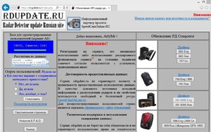

Сравниваю с вашими данными - час назад у меня РД показывал 016, а прибор был обновлен 30 декабря (поверьте, я не идиот - реально его обновлял).
Обновляли в режиме Гостя! Мы с @Passerby уже устали Вам разжевывать! Читайте тут все, нажимая кнопочки слева!
По данным радарного модуля моего 899+ нельзя сделать такой вывод - он, возможно, неисправен.
Прошу вас - не надо психовать. Я пытаюсь понять, как час назад у меня РД показывал 016, а в файле, который я приложил, и который был запущен 5-ю минутами позднее, значение "324-й день. Итого: 20.11.2013". Как такое может быть?[DOUBLEPOST=1389002080,1389001776][/DOUBLEPOST]
Простите, Вы это - http://rdupdate.ru/faq.php?id=1&pid=2 читали? До конца? Внимательно? Потому как мне к тому что там написано добавить нечего...
Очень внимательно прочитал. Единственное, на что я обратил внимание - у меня НЕ ПОКАЗЫВАЛАСЬ версия базы при обновлении. 899+5.JPG Здесь были две рядом стоящие линейки.
Все остальное мною было выполнено в соответствие с этими инструкциями.

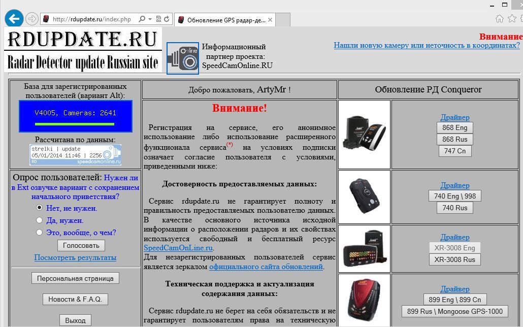

если кто-то обновляется в режиме гостя, заливать ему не базу Orig, а базу Alt.
В режиме гостя - сервис работает как зеркало офф.сайта, т.е. весь сеанс обновления происходит с данными gpsupdate.org. Если подскажете, как обеспечить выдачу им базы Alt - подумаю на эту тему... :)
А вот отсутствие возможности анонимно обновляться на rdupdate - как раз дает возможность уже конкретно разбираться, что происходило там с тем, или иным прибором.

Кстати, на мой взгляд, было бы более правильно, если кто-то обновляется в режиме гостя, заливать ему не базу Orig, а базу Alt.
Зато для статистики это будет неправильно. Поэтому лучше оставить как есть сейчас. Просто не забывать входить под своим логином перед обновлением базы и прошивки.
