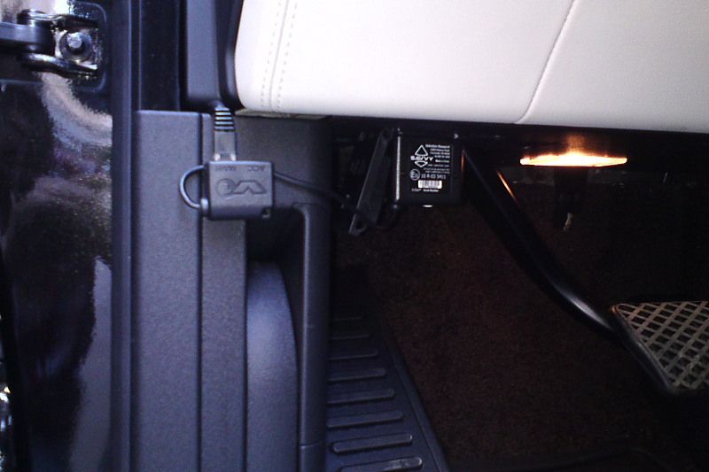

Вот так установился приборчик.
Что заметил - после запуска двигателя, V1 (подключенный через SAVVY и диагностический разъем) включается не сразу, а минуты через полторы/две (точно засечь не сообразил). Выключается так же не сразу после того как заглушил двигатель, но это похоже особенность авто - какое-то время работают и прикуриватели (хотя по последним могу соврать, может они вообще не выключаются, не тестил)
Задержка по-включению является защитой от вредных скачков напряжения от работы стартера.
У меня Рено Колеос, V1 тоже через SAVVY.
Включается секунд через 5 после запуска двигателя, выключается секунд через 10-15 после заглушения двигателя.
(Прикуриватели работают до открывания-закрывания водительской двери, то есть у них свой алгоритм.)
Как я понимаю, включение и выключение V1 через SAVVY зависит только от алгоритма подачи и снятия напряжения на диагностический разъем, то есть индивидуального для каждого типа авто.
