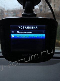

Подскажите какая прошивка самая последняя, на фото выше SW:1.0.9 RD:5.0 DB:15.2, я скачивал в начале февраля и у меня стоит SW:1.29.1 RD:5.0 DB:15.1

1.29.1 это тестовая. 1.0.9 официальная крайняя

Если это тестовая, то тогда почему её LStel выдала как последнюю в сообщении 428 от 31 января этого года.
Потому, что здесь и выложила. Официальные прошивки на официальном сайте выкладываются.

Понятно, будем обновляться с оффсайта.
