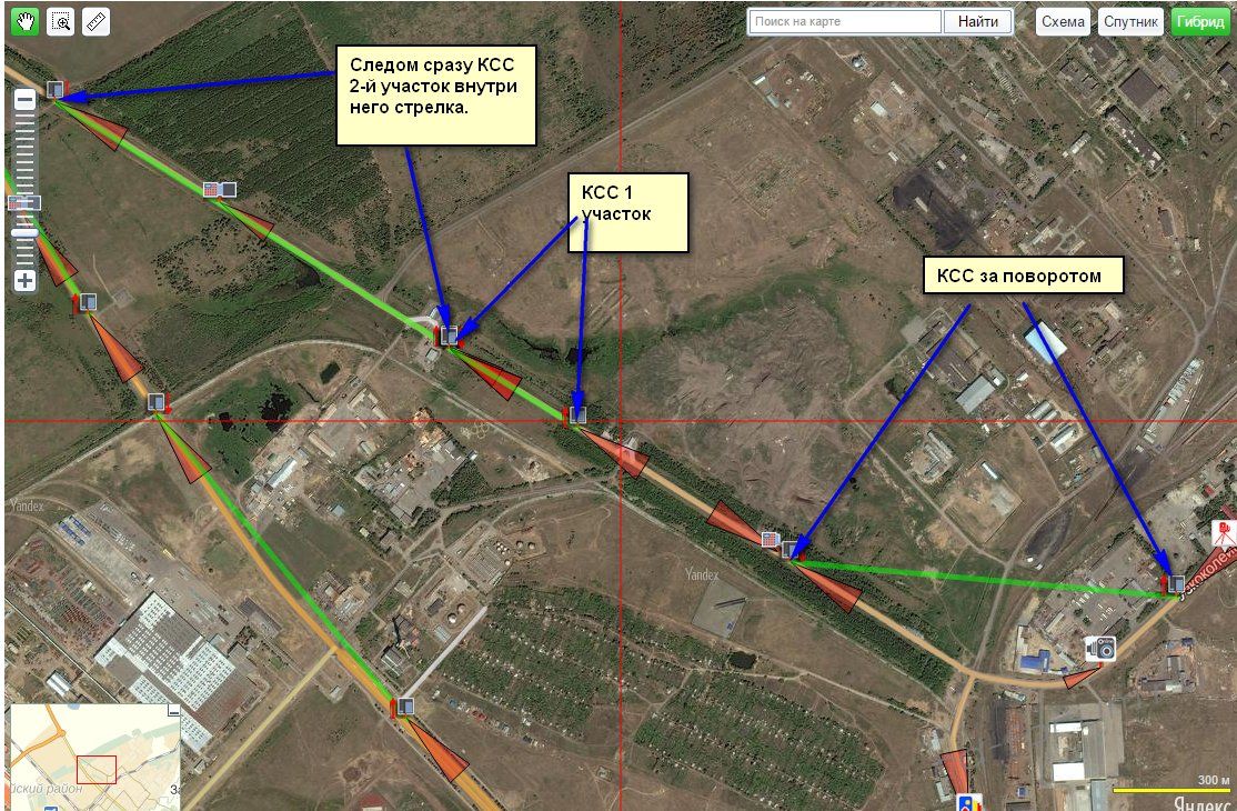

Проверил я прошивку тестовую на исправление предыдущих нестыковок. В общем КСС перед поворотом отрабатывает четко. Угол поворота составил 74 градуса.
Стрелка перед КСС-тоже все четко. Отрабатывает и стрелка и КСС (Стрелка в 30 метрах от КСС)
Вот два участка КСС подряд-там да. на втором участке перестает считать среднюю скорость, О начале и об окончании предупреждает, но среднюю не считает...
В общем вот эти точки
Ну и сам видосик.
