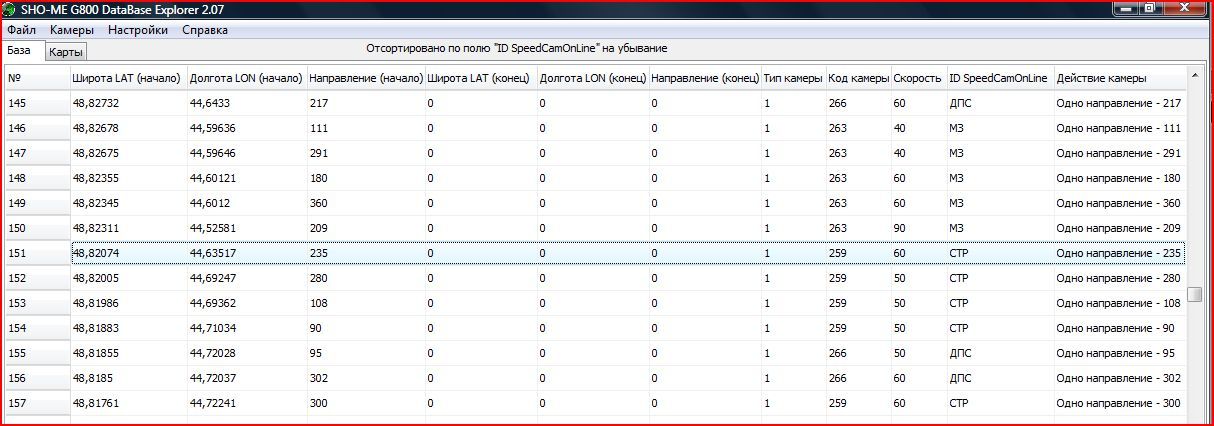

aqvatica
13.11.2013
волгоград
Sho-Me G-800 STR Blue
toyota
Переустановил программу ситуация не поменялась (. Может подскажите где посмотреть, что не так ..
- импортировал из IG Primo c мапкама[DOUBLEPOST=1397408873,1397404576][/DOUBLEPOST]Может мне показалось но после прошивки голосового файла который шел с новой версией, голос стал приятнее ) Какой-то более живой что-ли :D без металлического дребезга, а с каким-то естественным "дыханием" :D
