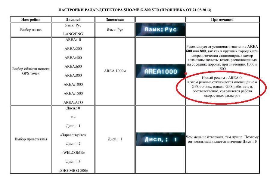

Спасибо! "Пристегните ремень" и про GPS активно говорит, радарной частью радары определяет, а вот посты и стационары просто молчит и на дисплее ничего, только скорость. Такое впечатление, что база просто пуста у него.
ЗЫ: фильтра, конечно, проверил... да и про точки в базе он и с фильтрами должен оповещать...
6 932
Какие фильтра вы проверили?, если выставлено AREA-0 оповещать не будет. Безымянный.jpg

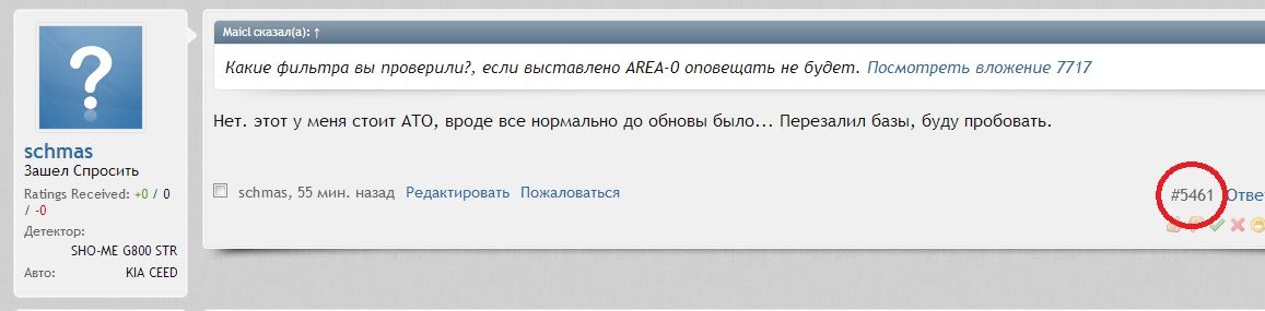

Toyota Prado
...Перезалил базы, буду пробовать...

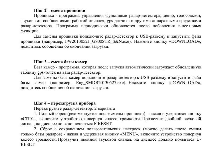

Отпишитесь,как попробуете. Да на всякий случай сделайте полный ресет. Настроить же под себя минут 5 займет.:)[DOUBLEPOST=1377241835,1377241592][/DOUBLEPOST]
...пишите конкретней а не загадками.
Таки куда уж конкретней?:
"schmas" сказал:, post: 5461...в движении пропали все предупреждения по GPS.

Подскажите нужно скачать прошивку,потом перезагрузить радар потом скачать базу камер и опять перезагрузить? Или всё можно сделать одновременно?

Если я не загружал последние базы камер,то достаточно загрузить последнюю и всё? Или надо предыдущие все загрузить?

... достаточно загрузить последнюю и всё? ...
Этого вполне достаточно, но не забудьте перезагрузить аппарат.
