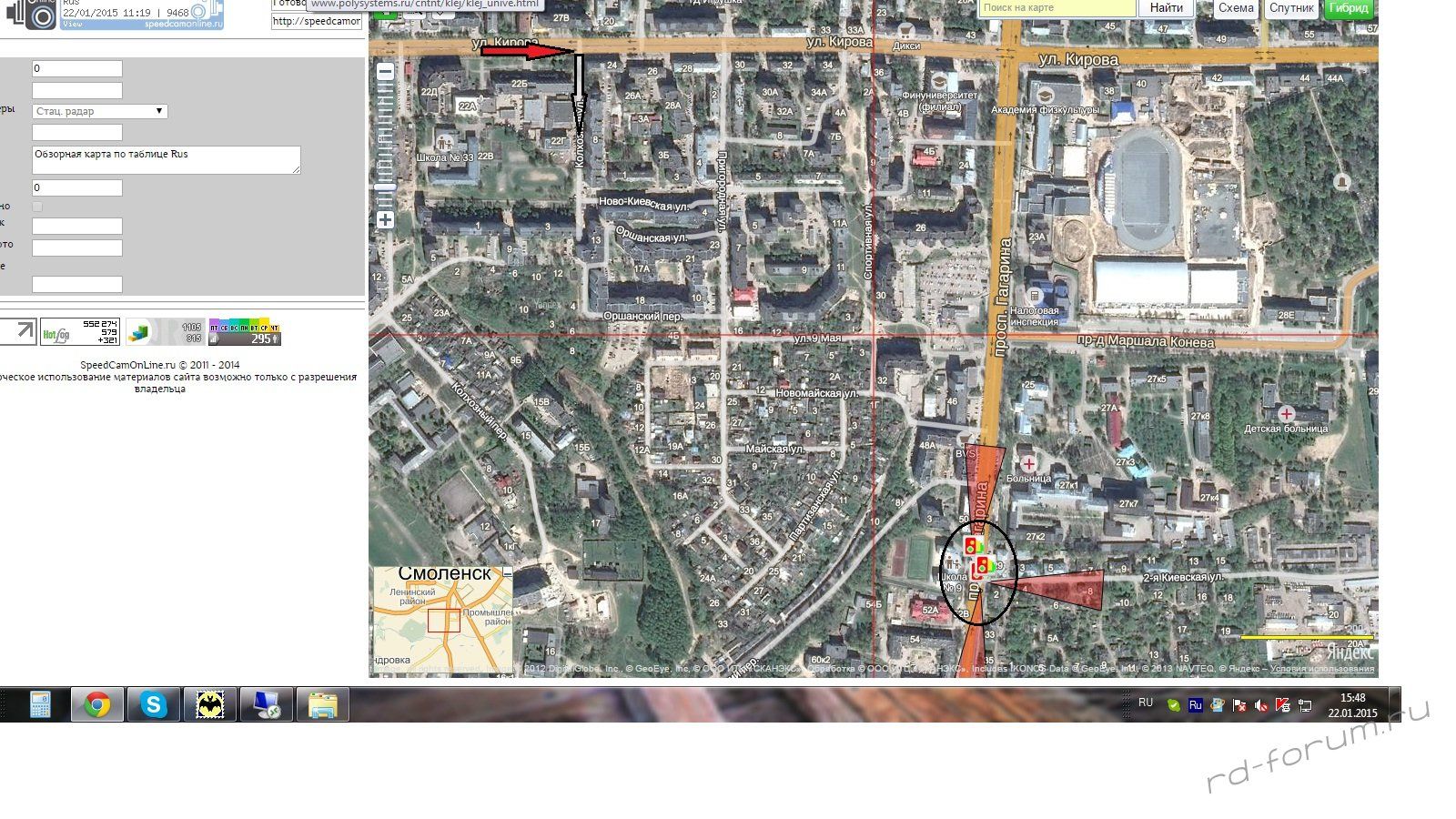

После прошивки на октябрь, появился глюк. Срабатывает на камеру-Светофор( Стоп-линия и красный) на соседней улице.
На рисунке показано стрелками мое движение и круг- камера. Дистанция до камер стоит 1000м.
На апрельской прошивке сработок не было.

Да как бы чудес не бывает. До этой камеры как раз порядка 980 метров. Поставьте 800 метров-и не будет срабатывать. А еще лучше 600 или меньше. В апрельской, наверное, другие настройки были.
Для города 1000 много. Про это даже в заводской инструкции написано.

Я понимаю, что прочитать 600 страниц нереально. Но коль Вам посоветовали уменьшить дистанцию оповещения, наверное же не просто так? И отослали в другую тему тоже. Если б Вы туда зашли, то на 11 странице (всего вторая страница с конца:) ) прочли бы вот эту проблему в Ульяновске. Как мы пытались понять, что там происходит. И что в итоге помогло.
Уменьшайте дистанцию оповещения и не парьтесь. Это известный и много раз уже проверенный глюк этих РД. Чем больше дистанция оповещения-тем больше он Вам насобирает ложных сработок на параллельных (и не очень параллельных улицах).
Даю гарантию, что у Вас сработка происходит в момент поворота направо по Вашей картинке, либо сразу после поворота. А там как раз 980 метров до камеры:)
Ну а по поводу того, что раньше не было. Поставьте назад апрельскую прошивку. Прокатитесь еще раз, внимательно посмотрите как ведет себя РД в этом месте. Если срабтоки действительно не будет, значит чего то еще официалы умудрились поломать в новой прошивке.
