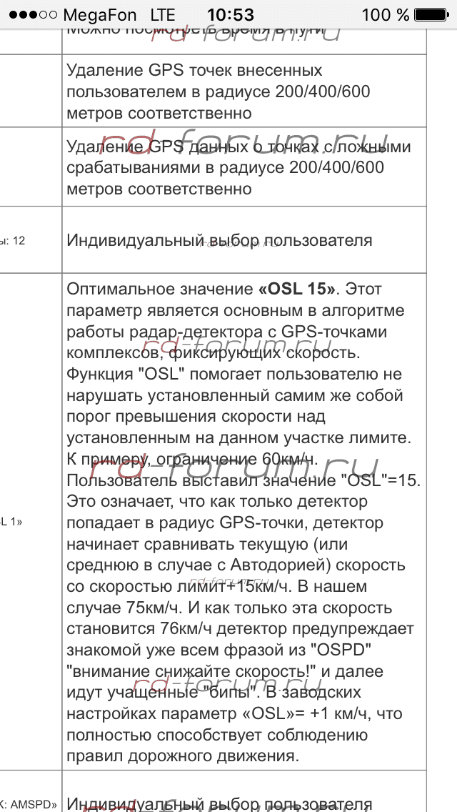

Вот инструкция к OSL. Но радар орет не зависимо нарушаешь ты или нет.[DOUBLEPOST=1505462297][/DOUBLEPOST]
[DOUBLEPOST=1505462452][/DOUBLEPOST]
Вы или читать не умеете, или просто не читаете! Вам русским языком написали, что
Именно сейчас OSL и работает так как и должен работать! А вот на прошивке от 2015 года OSL работал не корректно.
Нравилось то как было - ставьте и не засоряйте тему!
Т.е. Радар должен орать не зависимости того нарушаешь ты или нет? Ну тогда извините что засоряю тему, но зачем тогда вообще OSLнужен?

5 703
Вот инструкция к OSL. Но радар орет не зависимо нарушаешь ты или нет.[DOUBLEPOST=1505462297][/DOUBLEPOST][DOUBLEPOST=1505462452][/DOUBLEPOST]
Зачем нужен OSL прочитайте как раз в инструкции - там нет ни слова про сработку радарных диапазонов

а получается камера, допустим на 90км/ч есть в базе, я еду 60, а радар орет. Где логика? Зачем тогда OSL?
Лично я понимаю OSL именно так:
OSL - учащенный бип и "снижайте скорость", если ты превышаешь скорость от разрешенной больше, чем на цифру OSL. Про молчок насчёт пиканья на радар (например, К-диапазон) - не было ни в одном описании этой функции.
Я вот честно говоря и не помню как у меня было на прошивке 15 года, но кажется никогда РД не вёл себя так, как хотите Вы - чтоб молчал, если не превышаешь.

5 703
OSL - учащенный бип и "снижайте скорость", если ты превышаешь скорость от разрешенной больше, чем на цифру OSL. Про молчок насчёт пиканья на радар - не было ни в одном описании этой функции.
Все правильно. Прибор никогда не молчал. Просто раньше немного другой принцип оповещений был о радарных диапазонах при одновременном оповещении о стационаре.
