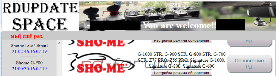

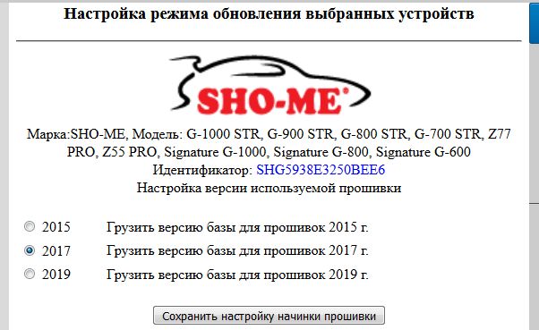

Пожалуйста выложите кто нибудь старую ,последнюю , актуальную, базу камер для прошивке 07.2017 года. На оф сайте нет. Завтро на море уезжаю . Help.help.
Старая и актуальная - так не бывает.
Вероятно, не самая последняя, но близко по дате к моменту смены версий.

= Эта база сильно устаревшая - не будет многих камер, контроля средней скорости не будет..
Привезешь штрафы. Вот наверное последняя база, работавшая с этой прошивкой -

Прошивки 2017 и 2018 насколько я помню совместимы по базе?
Можно взять самый свежий файл от предпоследней прошивки
@sanich57rus, только проверьте на местных камерах перед отъездом, что все работает.

= Просто у меня эта база хранится в папке "Прошивка 2917г и база камер". Наверняка она не самая последняя для этой прошивки. Такой подход не правильный - ехать в дальнюю дорогу с базой годовалой давности.
Вообще-то, последняя работающая с этой прошивкой, чуть посвежее.
А примерно через час она станет предпоследней...:)
И насколько я помню, прошивки за июль 2017 были неудачными, об этом даже по ссылке в шапке темы есть :)
Вот с ней бы я точно в дальнюю дорогу не поехал.
