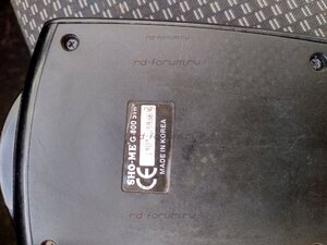

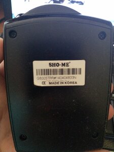

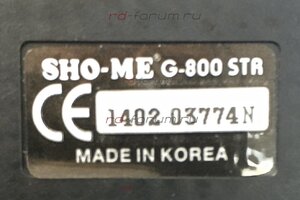

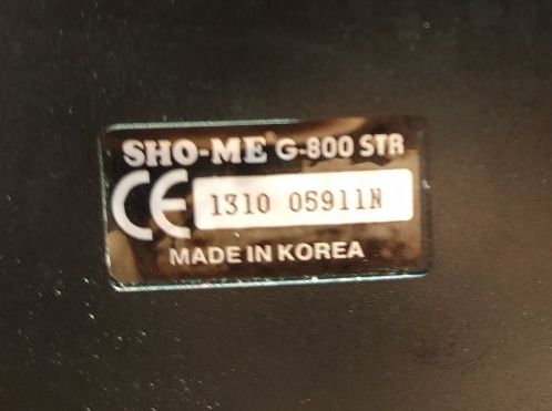

А у Вас какой серийный номер?
Зачем он сейчас?!
Я не обновляюсь, как уже говорил: «... исходя из предыдущего опыта совсем не спешу быть подопытным... », подождем "мощь" отзывов.
Да и нет в моём регионе(и ближайших) КСС.
Aleks418
25.05.2013
25
63
SOCHI PRO
ŠKODA OCTAVIA
14.06 обновил прошивку с форума (при прошивке ставил галочку и исправлял настройки), поехал везде остановка запрещена, и пропало оповещение о контроле средней скорости (сброс настроек не помогал, отключение остановок тоже). 20.06 обновил прошивку с оф. сайта и базы с оф. сайта (при прошивке не ставил галочку в настройках), проблема исчезла. Все работает, и про остановки молчит. Серийник на фотке. Может дело в меню настроек при прошивке?
