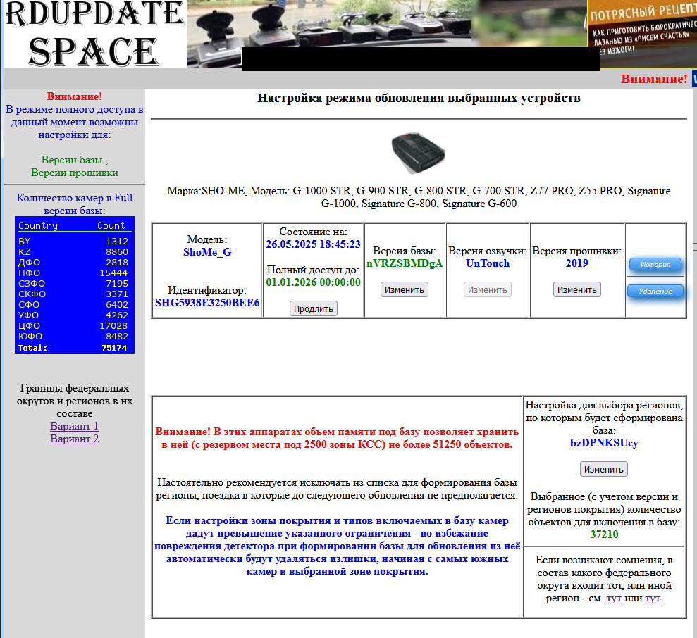

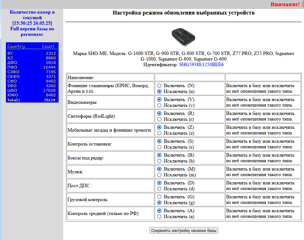

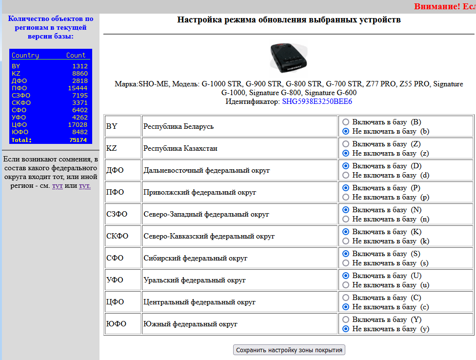

Мне, почему-то, как-то больше нравится другой вариант для "двухточки"...
С возможностью более точных ( чем "выбрать вокруг заданной координаты" ) и гибких настроек начинки базы...
Если кому-то ещё это прям очень нужно - могу добавить фильтр по типу точек в G-800_STR_2point_DB_resizer.
