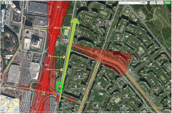

Чтобы не быть голословным. Выложу видео. Движение по Неманскому проезду параллельно МКАД 65-й км. Левый радар с новой прошивкой(которая борется с ложняками на параллельных улицах), а правый радар со стандартной прошивкой. На схеме ниже:Зеленая стрелка-это направление движения, зеленым овалом отмечена Ст ВБ, которая находится на пути следования и отрабатывается 2-мя радар-детекторами. Далее Желтыми стрелочками показаны Ст ВБ, Пост ДПС, Стрелка, попадающие в поле зрения правого радар-детектора со стандартной прошивкой. Левый, прошу обратить внимание, молчит как рыба.;)
