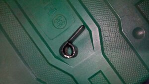

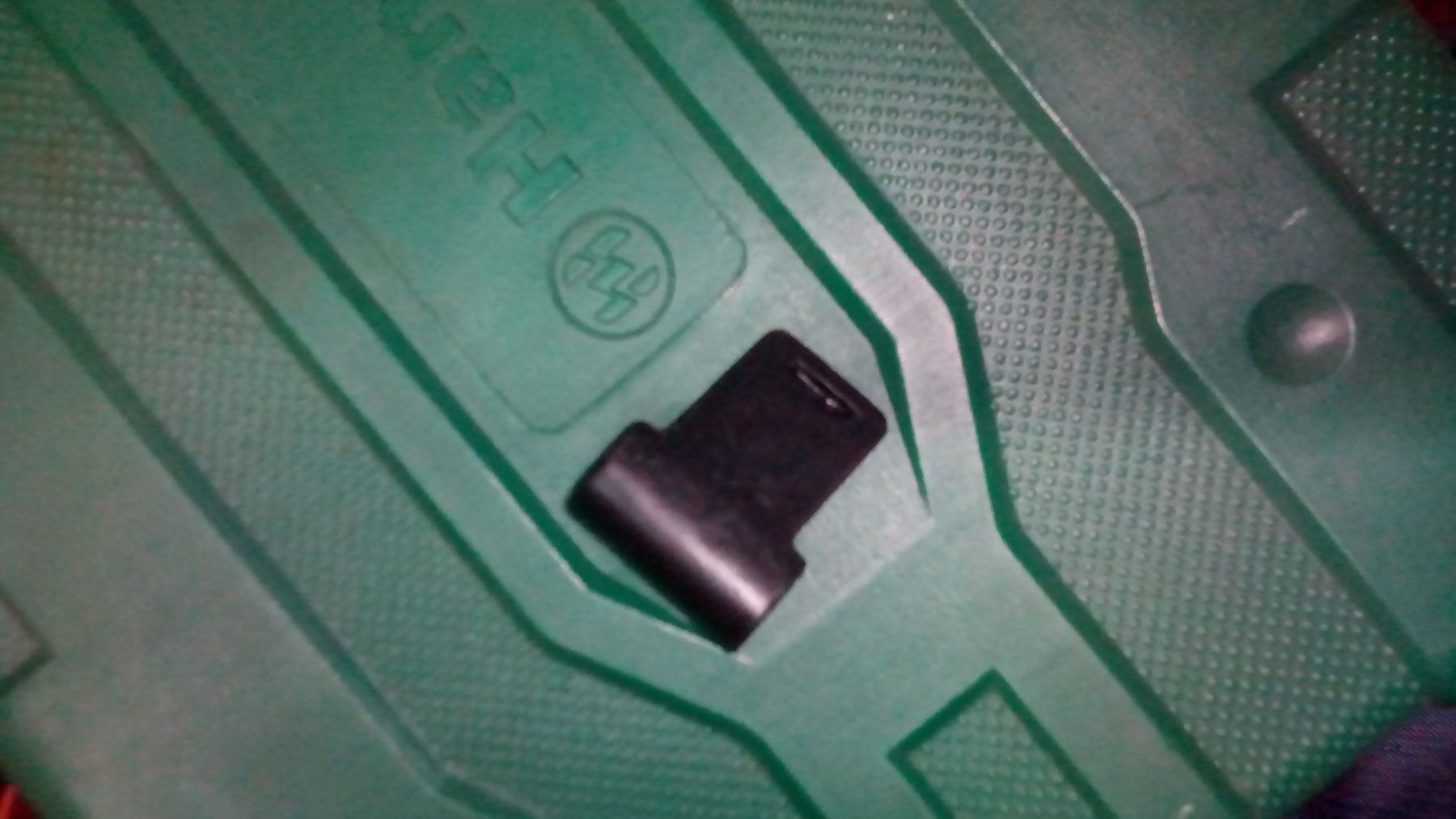

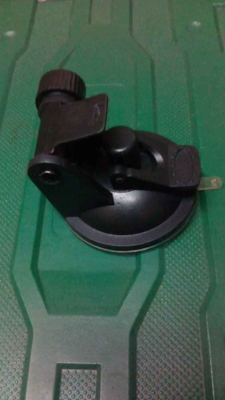

В свете того , что мой РД как оказалось не ловит Полискан под потолком назрел вопрос о установке РД на стекло где нибудь над панелью(где ловит) , хотя бы на трассе . Так как заводское крепление занято ( приклеено на скотч над зеркалом ) . Доработал присоску от старого регистратора . Взял кусок жестянки толщиной примерно миллиметр , отрезал по ширине , что бы влез между ушами присоски , обогнул вокруг болта десятки , шлиф машинкой подрезал края (что бы в РД входило ) , бор машинкой сделал канавку (для фиксации рд ) . Вот что получилось .
Колхоз,это наше родное;):D
Чайник
8 164
Белскортовский Супер-Кап получился. Надо взять на вооружение, если сток отваливаться начнёт. Всё равно крепёж от рега без дела валяется.
