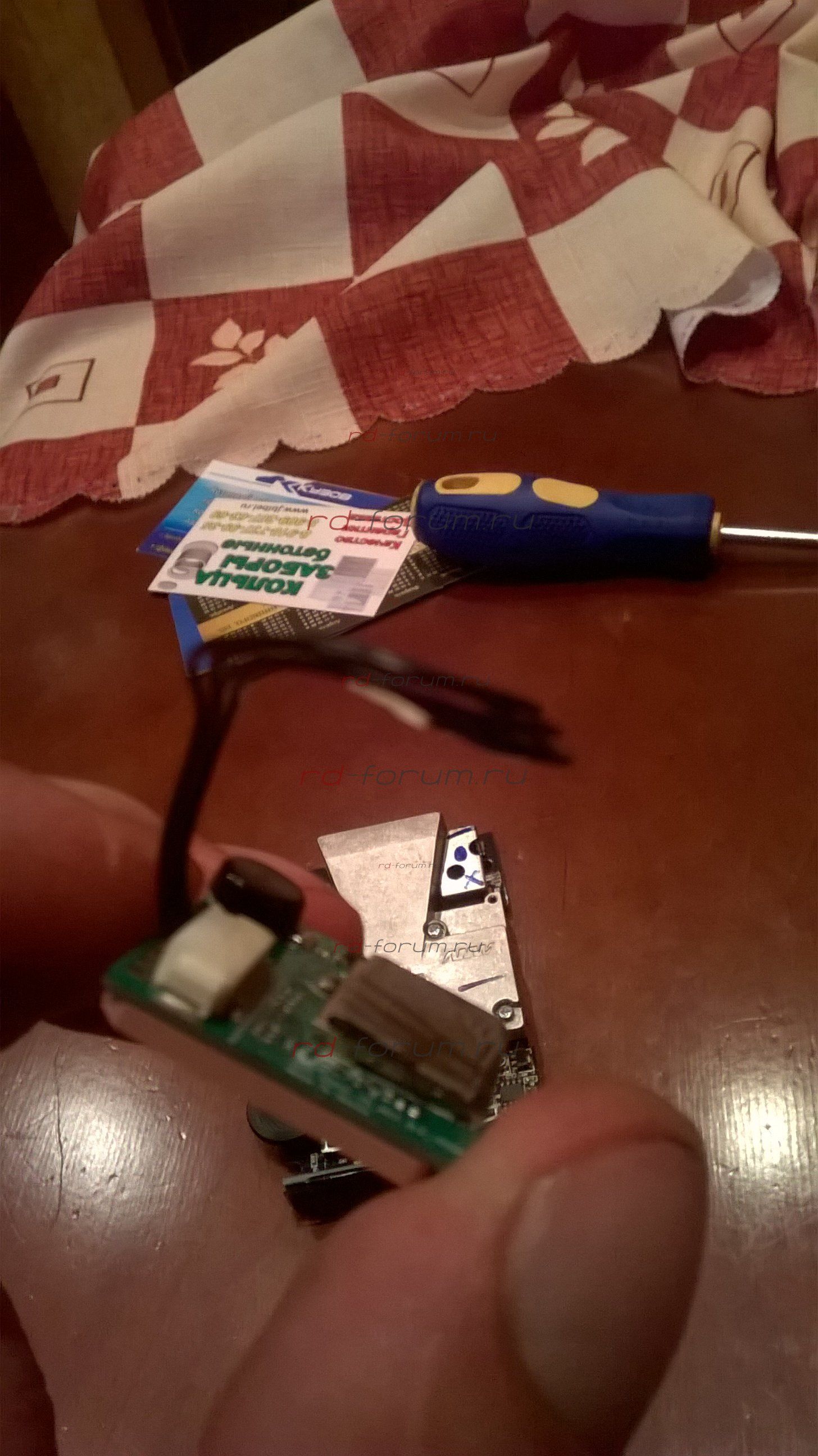

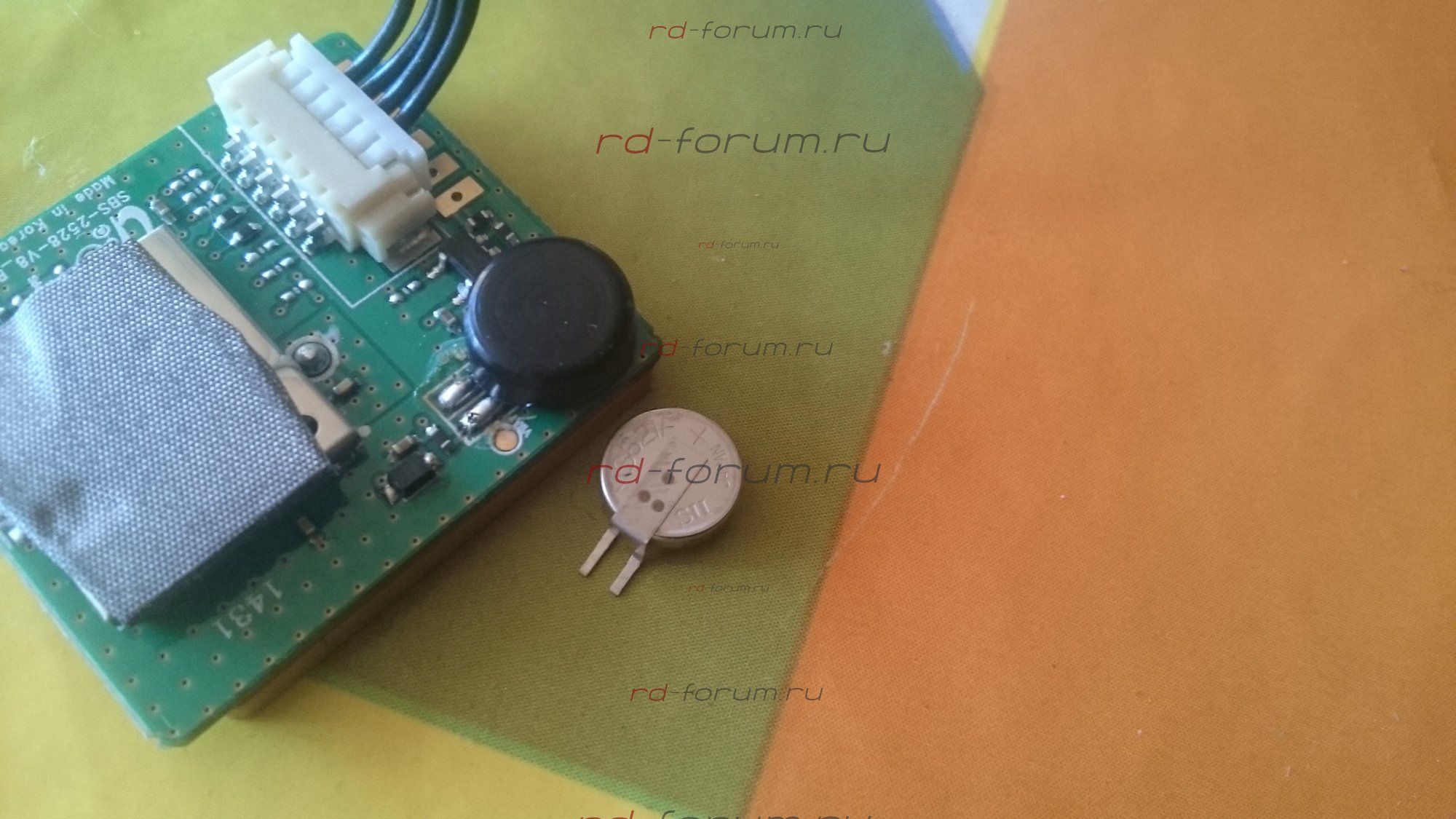

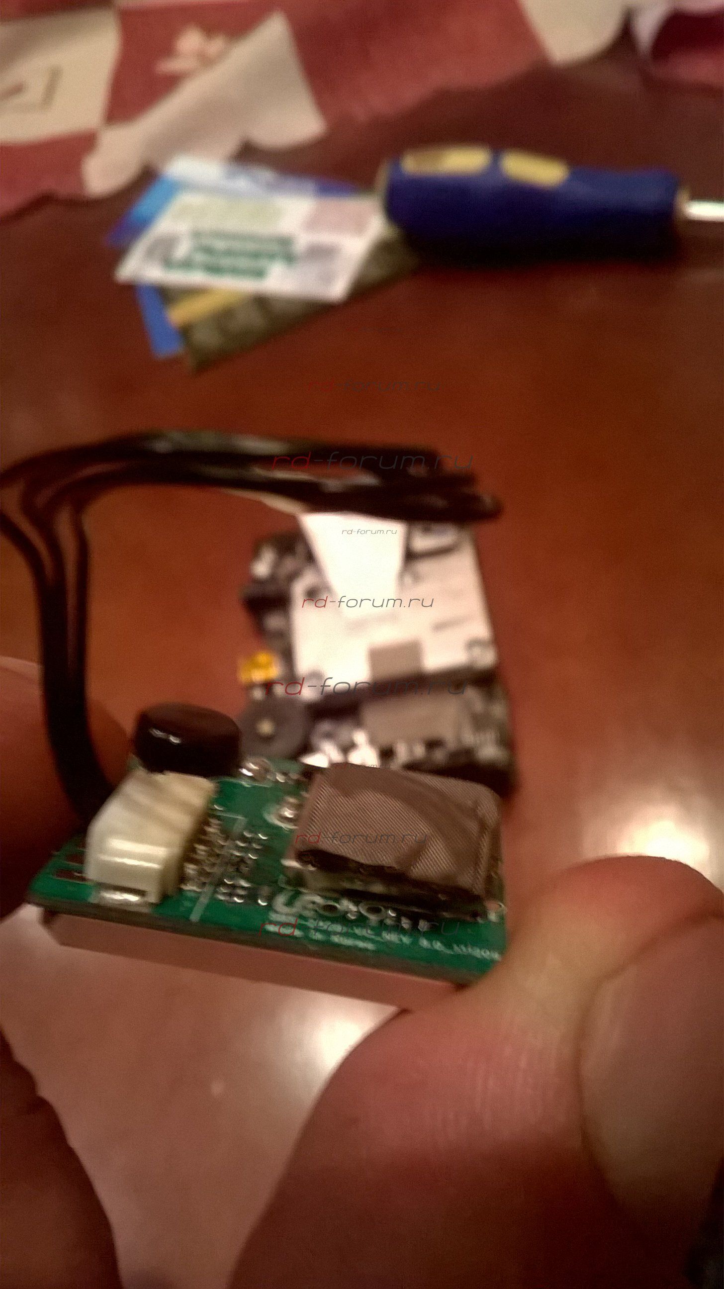

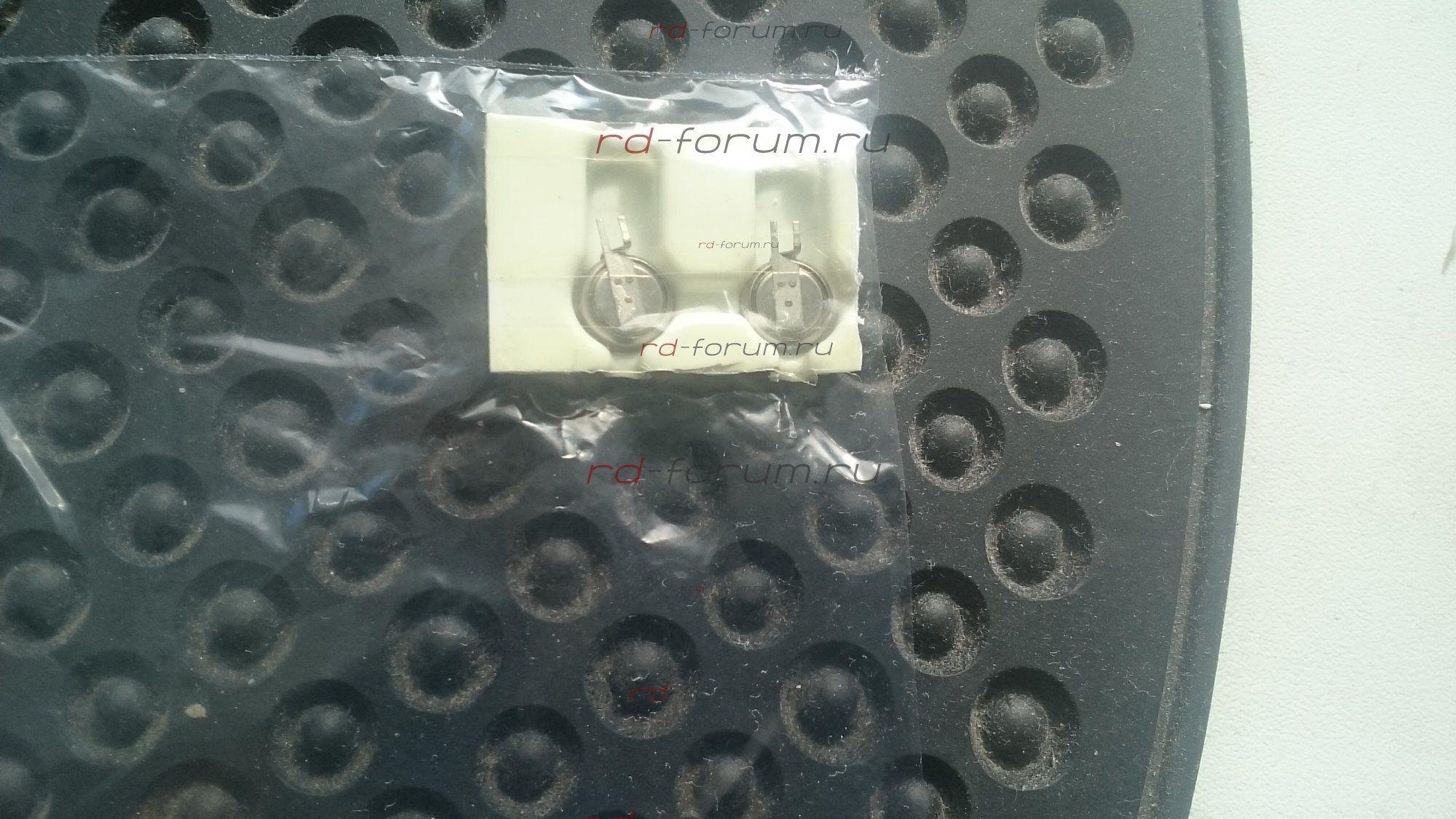

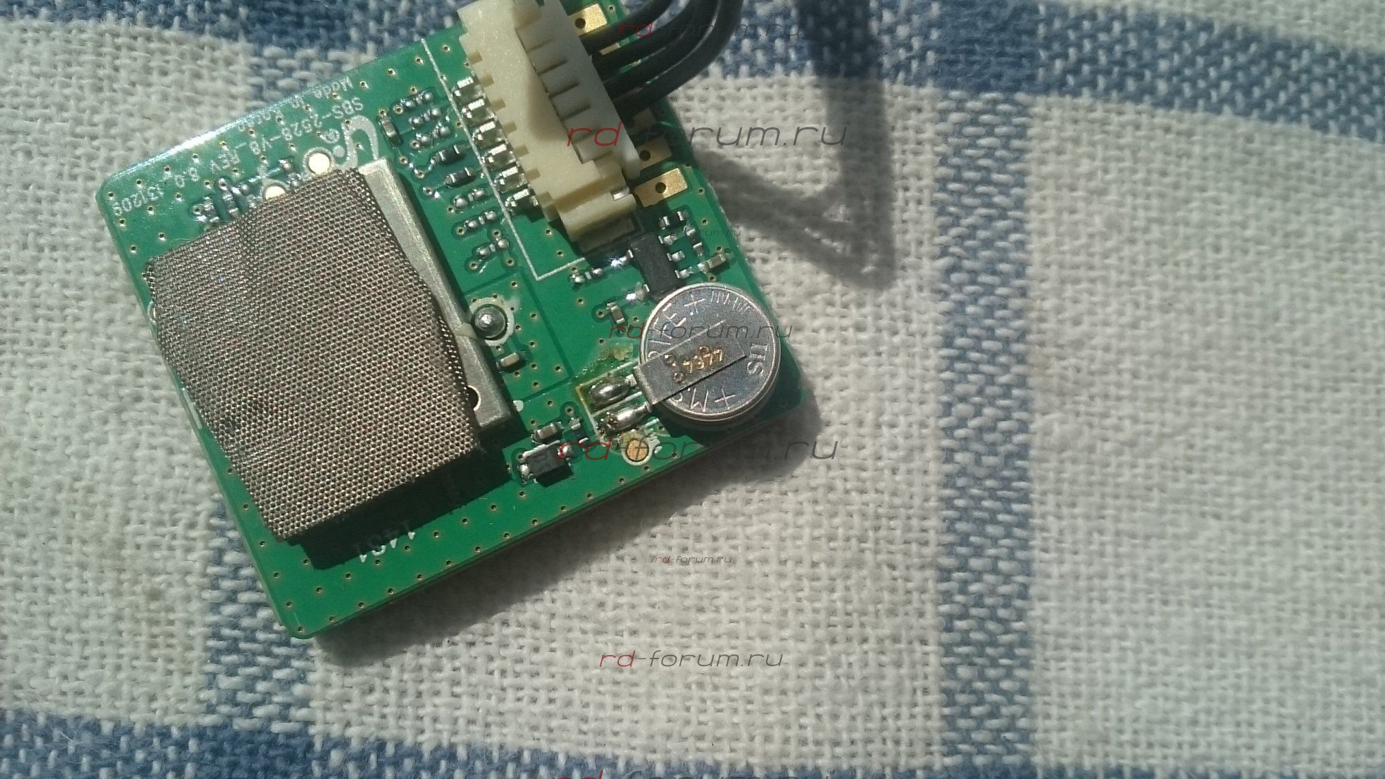

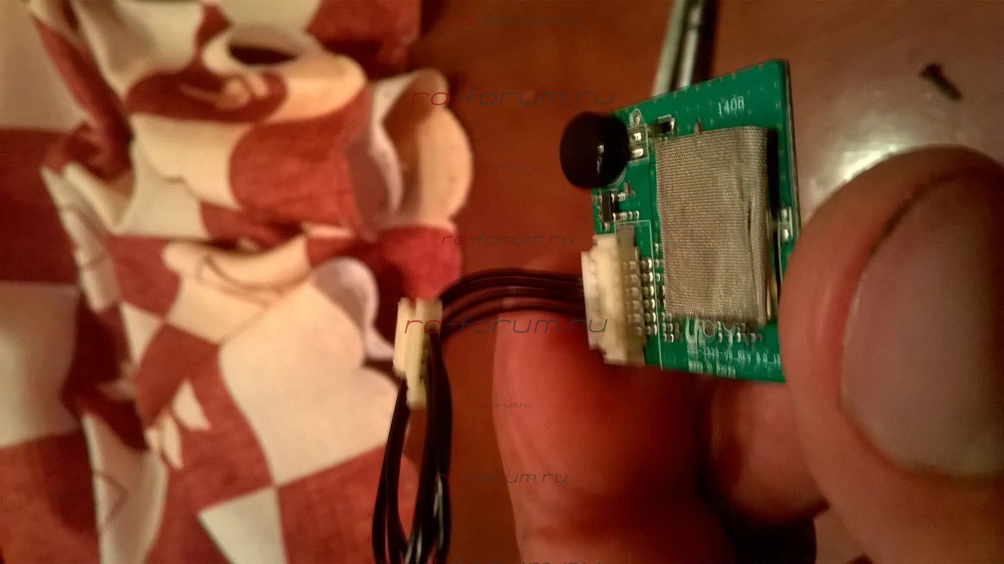

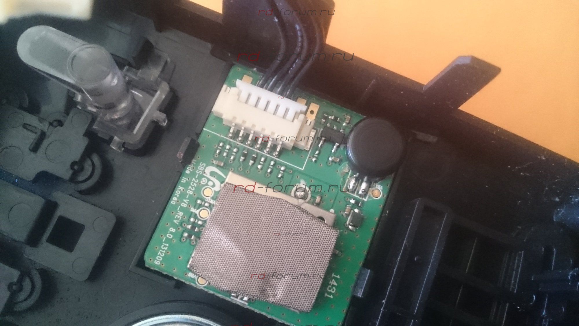

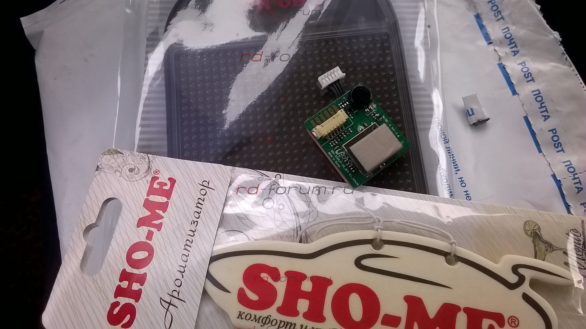

Недавно получил посылку из службы поддержки с новым модулем GPS, ( огромное спасибо Сергею sho-me за содействие) старый модуль сломался и очень долго ловил спутники. После установки нового модуля, все работает прекрасно.
Остался старый модуль, с которым решил поэксперементировать. Заказал на Алиэкспресс аккумулятор MS621FE, такой же, как установлен на модуле, стоимостью 47 рублей. Пять минут работы с паяльником и проверка работоспособности... Первое включение сначала огорчило, спутники искал около трех минут. Но при последуючих включениях всё происходит гораздо быстрее, ничуть не хуже, чем с новым модулем. Утром, спутники ищет около минуты, а при повторном включении, находит вообще без задержки. Может быть мой опыт кому-нибудь пригодится. DSC_0036.JPG DSC_0037.JPG DSC_0039.JPG DSC_0040.JPG

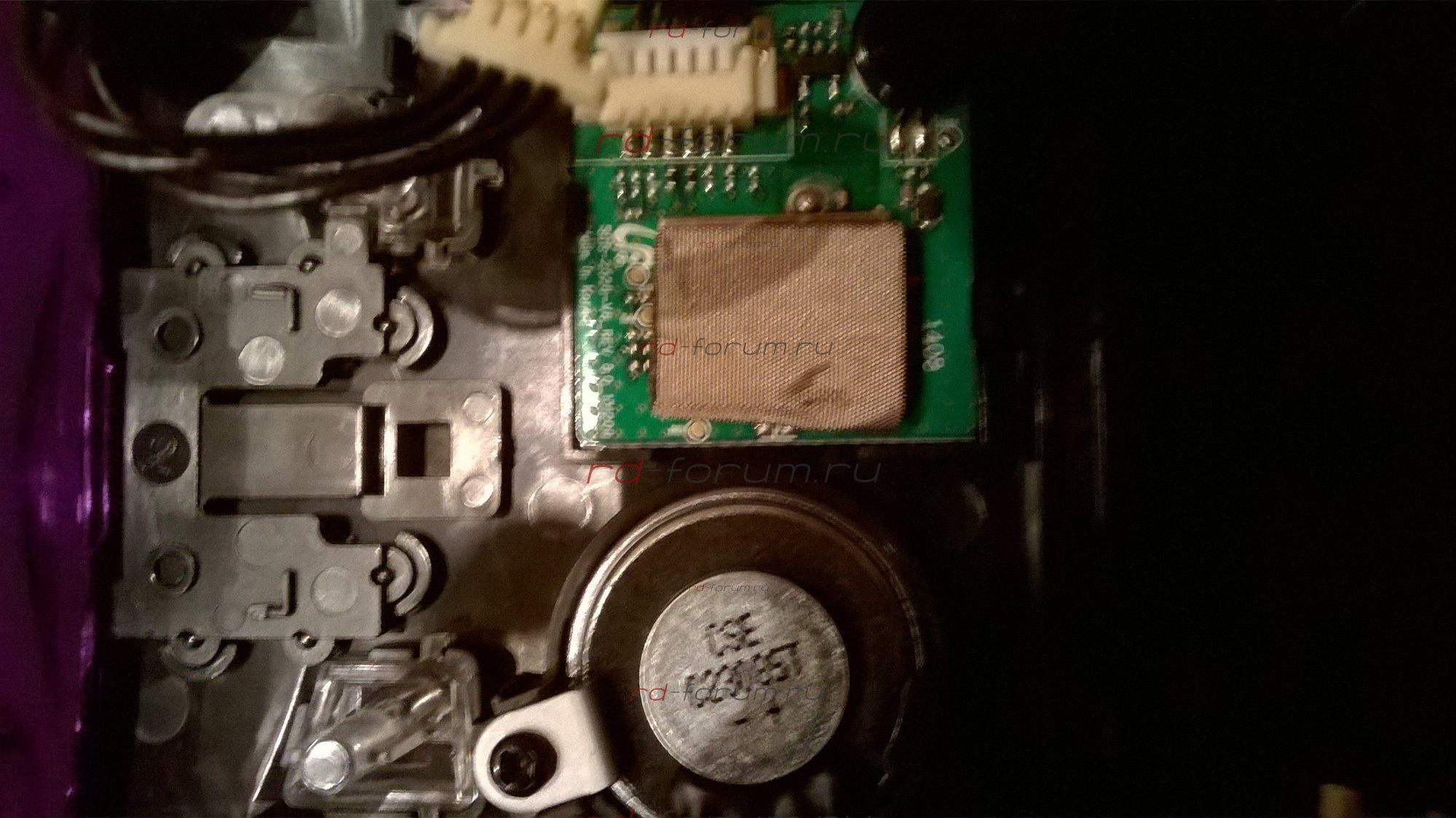

Но последнее время стал замечать, что радар детектор иногда долго ловит спутники временами показывал в городе при скорости 60-70км в час показывал 100-110км в час. Сегодня получил GPS модуль на Sho-mi 900 str вскрыл и увидел рассохшуюся фольгу после чего произвел замену. Проверить пока работоспособность не удалось проверю завтра. Но хочу выразить огромную благодарность модераторам и персоналу Sho-mi.
