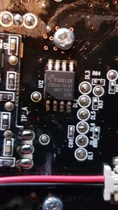

Люди хелп перепрошивал свой 900й что то пошло не так теперь он не включается и комп его распознать не может прошивка неофициал.....как оживить его???
Я думаю, Вам надо искать человека с программатором и перешивать flash-память.

Mercedes211
Ну допустим найду я человека какой нужен прогроматор и что в него вливать

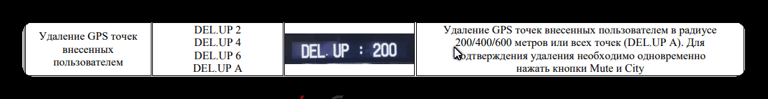

Подскажите пожалуйста ,как удалить пользовательские точки?(

Добрый день!
Если не ошибаюсь, то в настройках нажатием двух средних клавиш! Так инструкцию посмотрите, эта функция не изменялась.

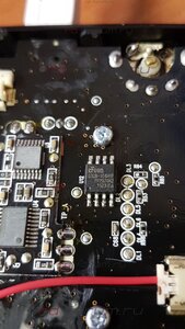

Mercedes211
Память там 25q32, дамп вот! программатор любой spi-flash.
прошил память была 25q32 поставил q32В (сказали то же самое) данным дампом итог тот же не включается и не определяелься компом Еще предложения?
