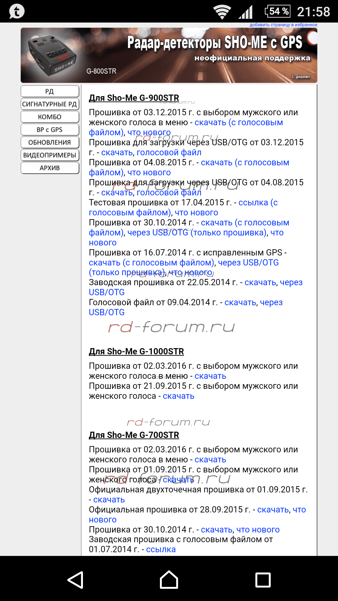

Где взять прошивку 2015?
Здесь Обновление прошивки и баз радар-детектора Sho-me G900STR написано что лежит 2014...
Вскользь попадалось про несоответствие подписи.
Подскажите пожалуйста, будьте так любезны для общего дела.

Я в силу своей должности не могу теперь давать ссылку на раздел Архив на сайте Радар-детекторы SHO-ME с GPS - неофициальная поддержка [emoji4]
Большое спасибо за помощь Сергей.
Прежде чем спрашивать, несколько раз это всё перерыл.
Но ссылку на прошивку 2015 Шо Ми 900 так и не нашёл.
В архиве-Архив моделей, а не прошивок...
Сергей, в силу вашей должности, надеюсь не возбраняется послать прямую ссылку в личку на прошивку 2015. Я никому не расскажу.
Признаюсь, мне нужна более точная и конкретная информация, а не гора того что уже перелопатил.
Ну не могу я найти НЕ МОГУ, где взять прошивку 2015!
2014 и 2017, а 2015 нет.

Прошивку 2015 найти не могу.
