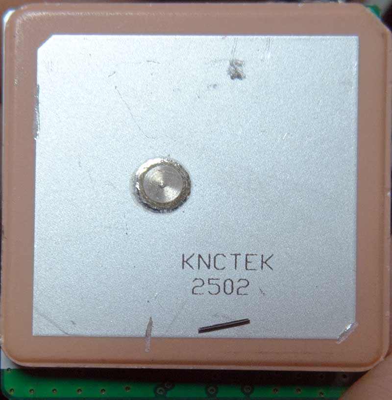

и как то я думал , что GPS антенны имеют определенные размеры.
Апсолютно верно, антенна есть резонансное устройство как и балалайка, гитара, и типатого.
Спутники излучают гражданские частоты L1=1575,42 МГц и L2=1227,60 МГц
Для диапазона Li длина радиоволны = 19,05 см
Размеры полноразмерной патч антенны для приема ЖПС сигналов, можно рассчитать самому - тут описывается как
А в нашем девайсе стоит обычная маленькая патч антенна, намного меньше размером.

@vovan11 кусок фольги не замкнутый будет переизлучать сигнал, на частотах GPS у вас эти куски как раз сравнимы с длиной волны
если кто не пробовал, можно улучшить приём сигнала жпс прислонив кусок фольги к смартфону )
Т.е. можно обклеить лобовое стекло фольгой, вырезать амбразуру, чтоб видеть дорогу и в условиях плохого приема станет лучше?
И как объяснить наличие GPS внутри гаража? Ворота то несравнимы с длинной волны, наверное, плюс, они заземлены, экран гарантирован должен быть.

Добрый день форумчане! Хочу поделиться своими мыслями насчет экспериментов которы проводил vovan11 с металлезированным скотчем. Этот скотч является,мое мнение, экраном от помех от процессора, на который он наклеян и должен обязательно иметь соединение с минусом в данной конструкции радара. Т.е. если он не выполняет свои функции как экран помехи от работы поцессора ухудшают прием сигнала Gps приемника, отсюда и ситуация приема сигнала когда блок Gps отнесен от радара на некоторое расстояние в данном случае на длину проводов, этого хватило чтобы приемник не затыкали помехи от процессора. А то что у некоторых РД проявляется такой эффект с потерей спутников так мне кажется что это косяки сборки или сборщиков которые их собирают. Вот такие мои мысли, прошу сильно не пинать. Себе заказал РД G 900 должен прийти на следующей недели, буду теснить. Если проявиться такой эффект буду разбираться и смотреть наличие этого контакта.[DOUBLEPOST=1405165190,1405164870][/DOUBLEPOST]Да еще про распространение радио волн это вообще непредсказуемо и может зависть от множества различных факторов. Поэтому проезжая под деревом вы можете потерять спутники не от того что сигнал слабый, а от того что есть какая то помеха, которая помешала вашему приемнику осуществить качественный прием и не факт что в следующий раз у этого же дерева ваш РД потеряет спутник.

размеры стекла уже сильно больше длины волны, когда на нём металлизированная плёнка это тупо экран. ворота в гараже на сигнал от спутников не влияют, спутники на небе а не в соседнем боксе ) через один слой бетона сигнал проходит частично даже если есть арматура, так что для хорошей GPS антенны - не проблема.
фантастического ничего нет )
Ага. Значит из Ваших слов выходит 2 вывода. Что у G900 хорошая GPS антенна, раз сквозь бетон ловит. Я рад. Это раз.
И то , что слой металлизированной фольги на лобовом стекле является тупо экраном-это два.
Ну что ж, смотрим:).
Похоже у G900 ну очень хорошая антенна и чип GPS:)
Это мое последнее видео из серии экспериментов с фольгой. Больше уже неинтересно. Если его только вокруг не обмотать фольгой. Этот РД всегда сигнал ловит.
Будем придумывать что нибудь другое, как его заизнасиловать еще:)
PS. Я ни в коей мере не отрицаю, что налепленная на лобовуху фольга есть экран. Сигнал 3G на сотке упал на 2 деления сразу, как в машину сел. Но блин. Ловит же как то...

Четыре 900х разобрал(друзья купили уговорил) ,и контакта между экраном и рупором нету ни у одного , а у 800х есть . Прежде чем предложить Вовану 11 сделать тест и снять видео два дня катал исправленный рд и после теста Вована11 прошло тоже пару дней . Рд стоит у меня в верху над зеркалом почти под потолком , я даже регик отнёс в сторону потому что раньше(до переделки) он мешал поиску спутников(даже писал об этом выше) . Сейчас и регик на месте и спутники ловит быстрей и в местах где раньше терял сейчас держит . Лично я заметил эффект от переделки .

Мое мнение это косяк сборщиков или как вариант, если собирают роботы ошибка в программе. Видимо наклейка скотча идет криво и нет физического контакта с рупором.
андрей1978
26.09.2013
335
МИНСК
renault
Рупор в 900м изменен по отношению к 800му(с низу по разному отливки торчат) а экран над процессором оставили тот же , вот и не достает . недоглядели :).[DOUBLEPOST=1405187335,1405187289][/DOUBLEPOST]
Рупор в 900м изменен по отношению к 800му(с низу по разному отливки торчат) а экран над процессором оставили тот же , вот и не достает . Недоглядели :).[DOUBLEPOST=1405187479][/DOUBLEPOST]Думал от жары садится скотч . А нет на абсолютно новых тоже не контачит.
