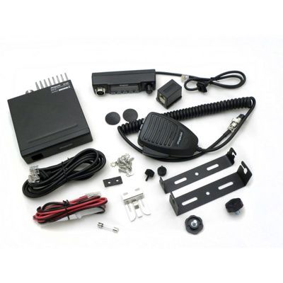

Алан портативный - вариант, но решил все-таки не компромисничать. Давно поставил уже, но все места не найду подходящего. Во фрилендере абсолютно некуда приткнуть станцию без ковыряния салона. Нашел таки нишу за ручником, но станция не должна быть шире 120 мм. Глубина ниши вообще 80 мм, торчать будет по-любому. Не нашел пока подходящую модель с приемлемым качеством. радикальное решение - положить туда морду Альбрехта 6891/6890.
BTN
13.01.2010
226
Реакции
420
Присмотрись к мегаджетам: MJ-550 тоже с выносной мордашкой и MJ-555 с экранчиком на тангенте. А саму тушку станции проще спрятать, да и дешевле в половину Альбрехта будут. Кстати шнурки-удлинители к мордашке 550 и тангенте 555 идут штатные по 2 метра.

поносят ее на профильных форумах активно.
Там в основном проблема в разъеме RG-45, которым соединяется морда с тушкой.... если вместо него поставить нормальный винтовой или просто запаять намертво - все проблемы исчезают...
Электрика - наука о контактах однако :)
