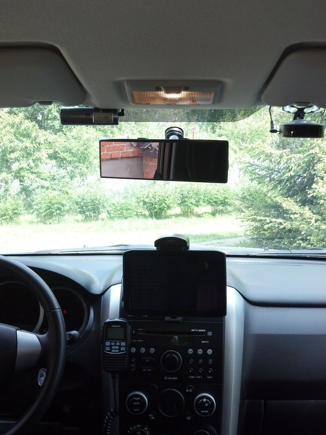

тема заглохла.
Вот мой пример установки. ТЗ было такое:
1. Панель переднюю не резать.
2. Никаких проводов.
3. По местам где езжу, много веток и препятствий.
Что получилось.
Если коротко, то всё по науке:D
Антенна (доработанная) установлена на штатное место, штатка убрана в крыло (приём радио ухудшился, никак не поставлю нормальную внутреннюю на лобовик). Тангента в подлокотнике. Внешний динамик под рулевой колонкой. Антенна выбрана не случайно: штырь у неё тонкий, отлично гнётся и при въезде в гараж/мойку, и при проезде низких веток.
Плюсы расписывать думаю не стоит СиБишки. По началу пользовался часто в городе, сейчас меньше, в основном 15АМ. Думаю взять на попробовать антенну Lemm AT-1002 MiniTurbo, вроде как основания совместимые, узнать есть ли реально сокращение дальности приёма.

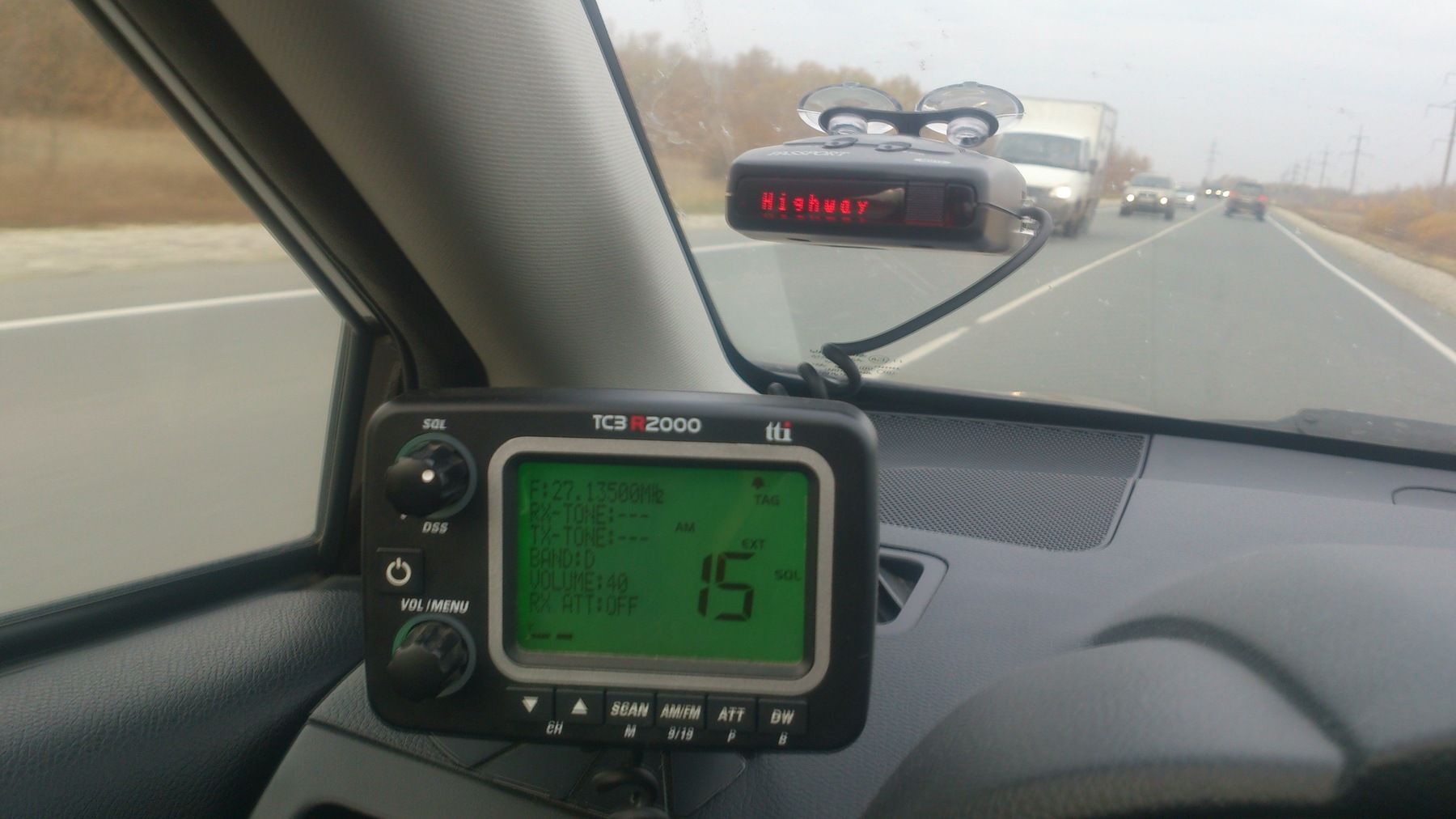

Второй год с СВ. Жалею, что раньше не решался поставить. Это типа "уголок противостояния с гайцами"
