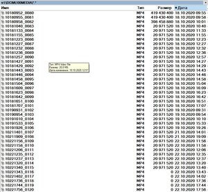

Совпадение или нет, но на следующий день после установки последней прошивки, регистратор Marlin S (купленный новым 25.12.2019) стал постоянно показывать, что заряжается от сети и часто перезагружаться, за час раза четыре может ребутнуться, цикличности и закономерности нет.
Нести в сервис или прошивка виновата?
И что занятно на карточке не записано ни одно видео с первой перезагрузки, нулевые или 20 мегабайтные битые не открывающиеся видео.
отформатировал вроде нормально пишет файлы, проигрываются, но зарядка идет и идет.
UPD. Писал на отформатированную флешку 3 часа, и опять, прервал и записи нет, мигает красный RECи пауза. последний записанный файл 398 Мб. Поставил новую карточку, продолжаю эксперименты

Устройство всегда показывает молнию, это не показатель зарядки, это показатель, что устройство подключено к сети, на всех прошивках так было, можете откатиться на предыдущую прошивку и посмотреть, что и там значок молнии был. По поводу всего остального: проверьте карту памяти на соответствие классу записи. Попробуйте поэксплуатировать устройство без неё, перезагрузки, скорее всего, исчезнут.

Спасибо! Вопрос снят.
проверил 24 часами записи на двух других флешках, все ок, совпало получается что СД карточка сдохла после прошивки.

Карточка просто отработала своё, "сдохнуть" от ПО она не могла.
