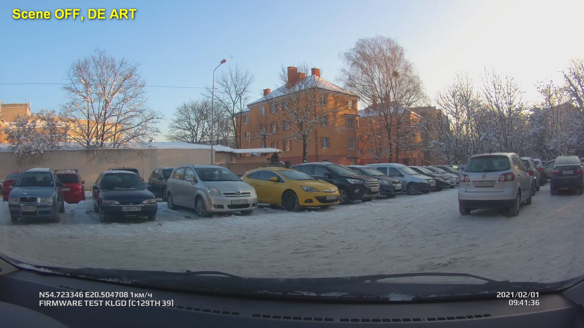

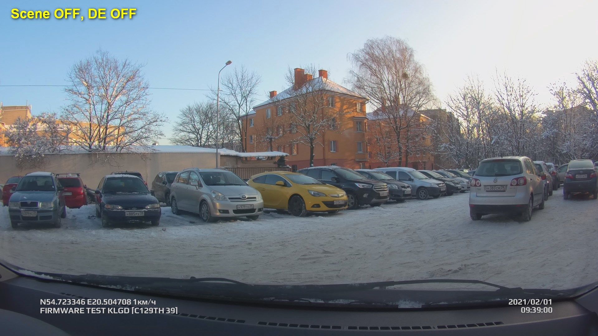

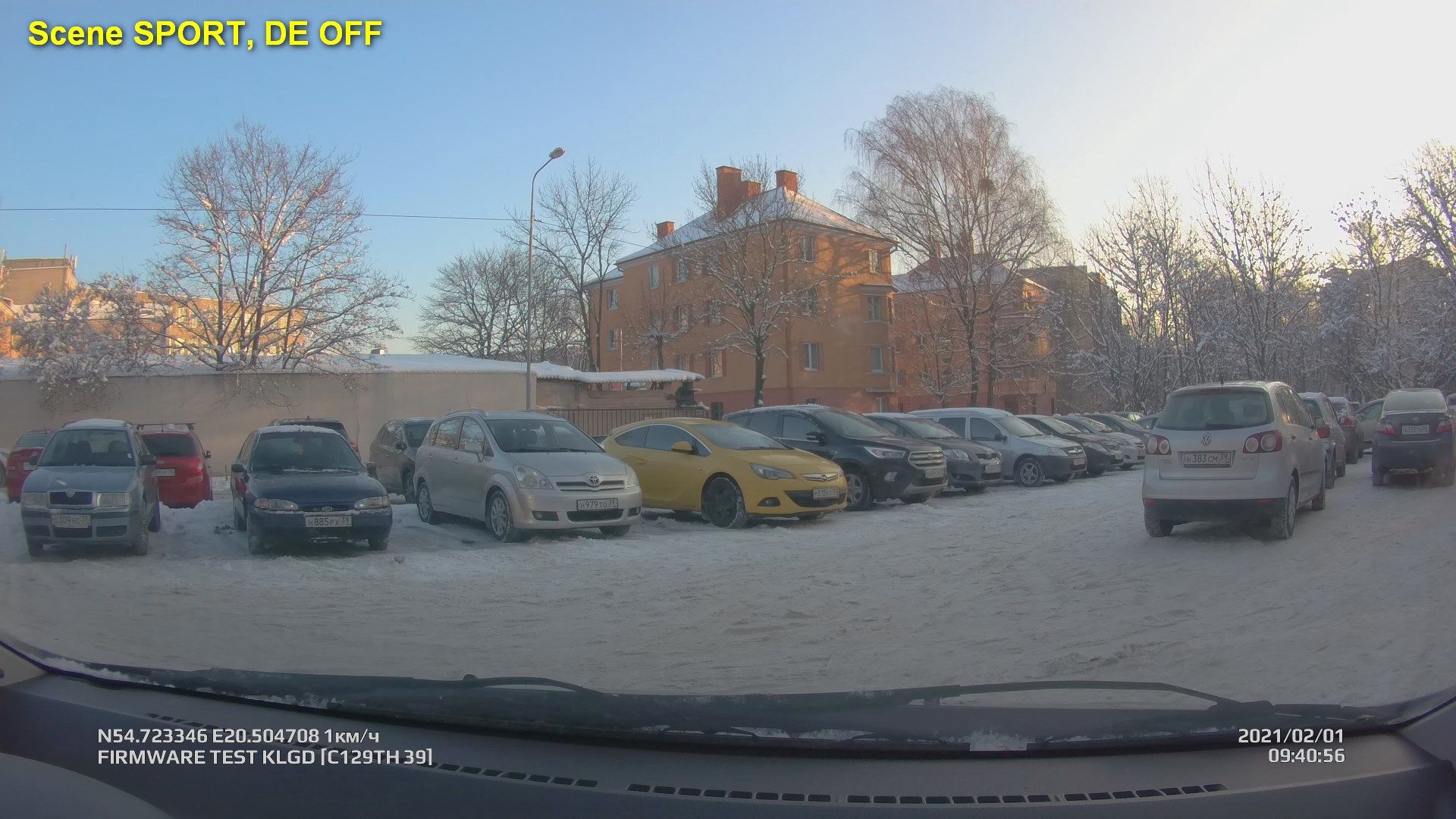

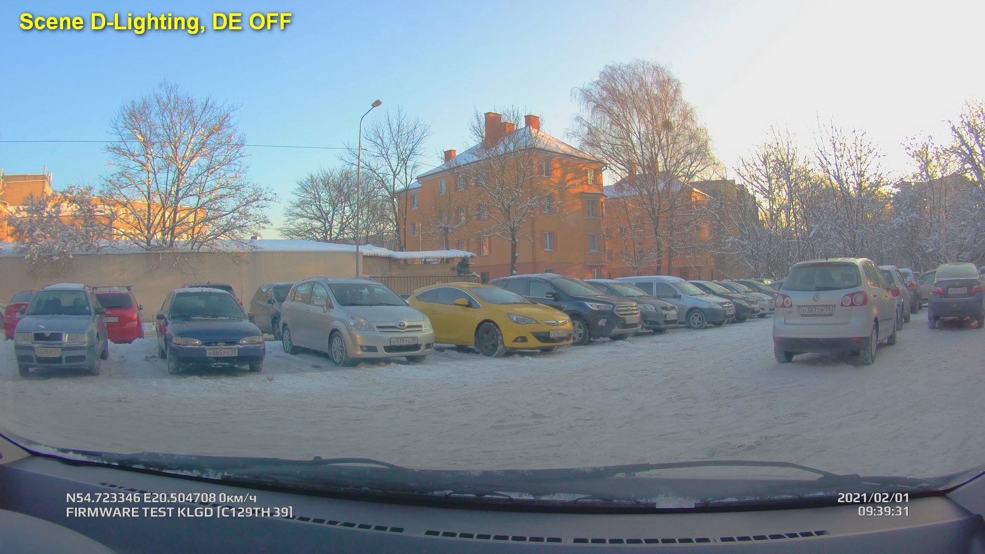

есть такие пункты: "выбор сцены" и "выбор эффектов".
На что они влияют и что дают.
Inspector SCAT Se Q
Пример подкорректированных вариантов эффектов и сценариев.
Тут просто расширено пространство для личного выбора...
Но это уже тема для иного рода обсуждения...
