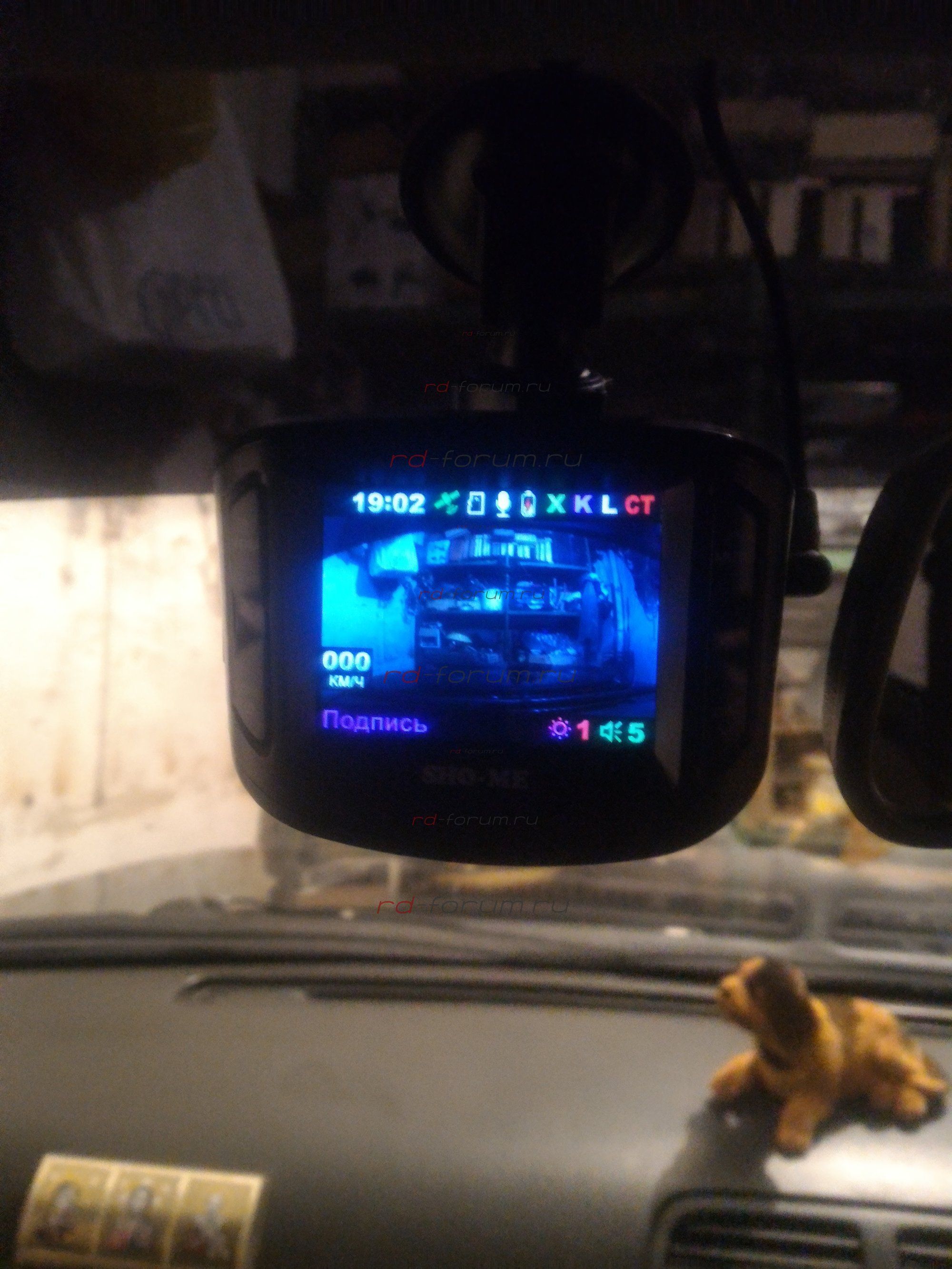

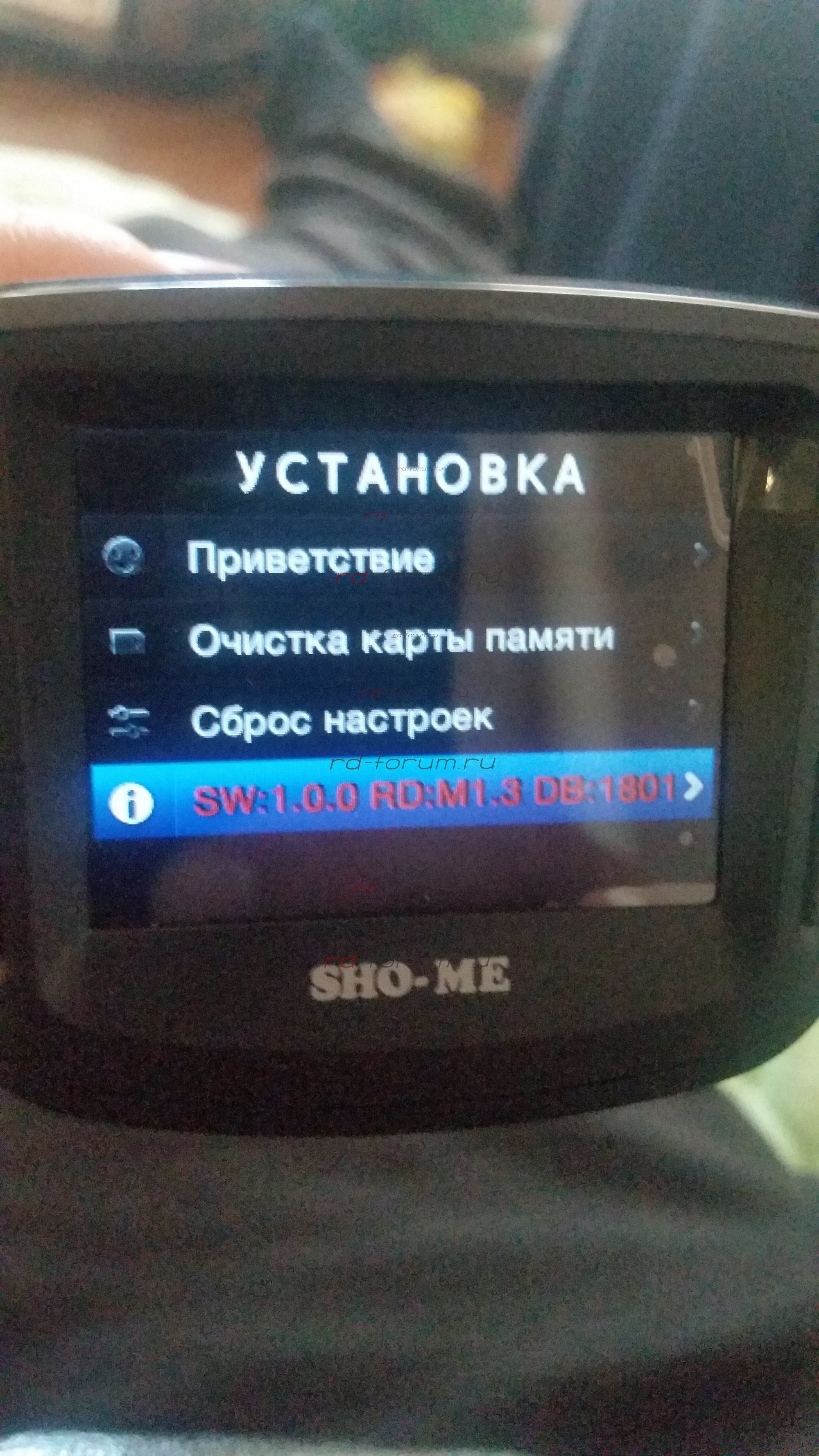

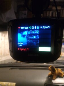

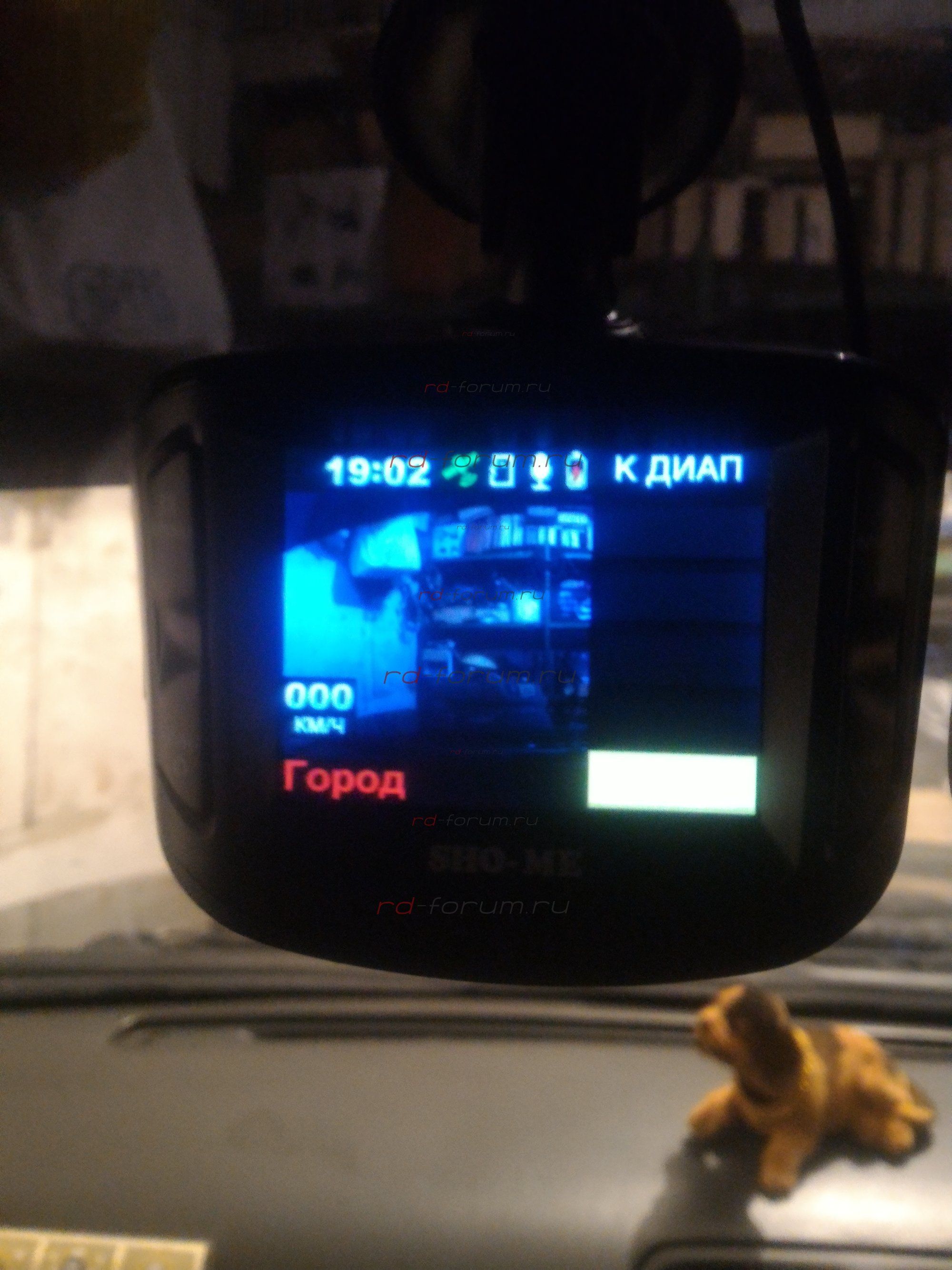

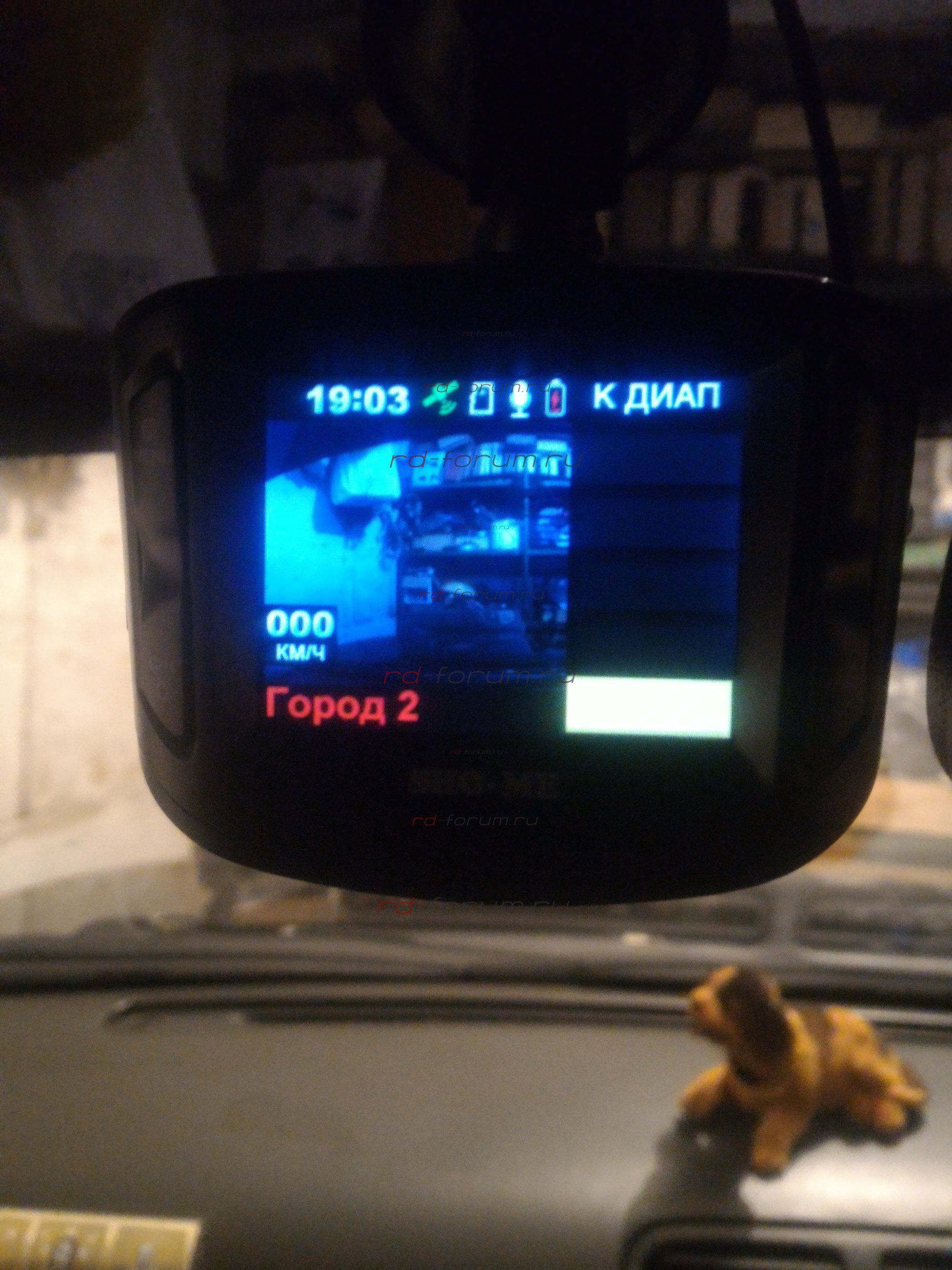

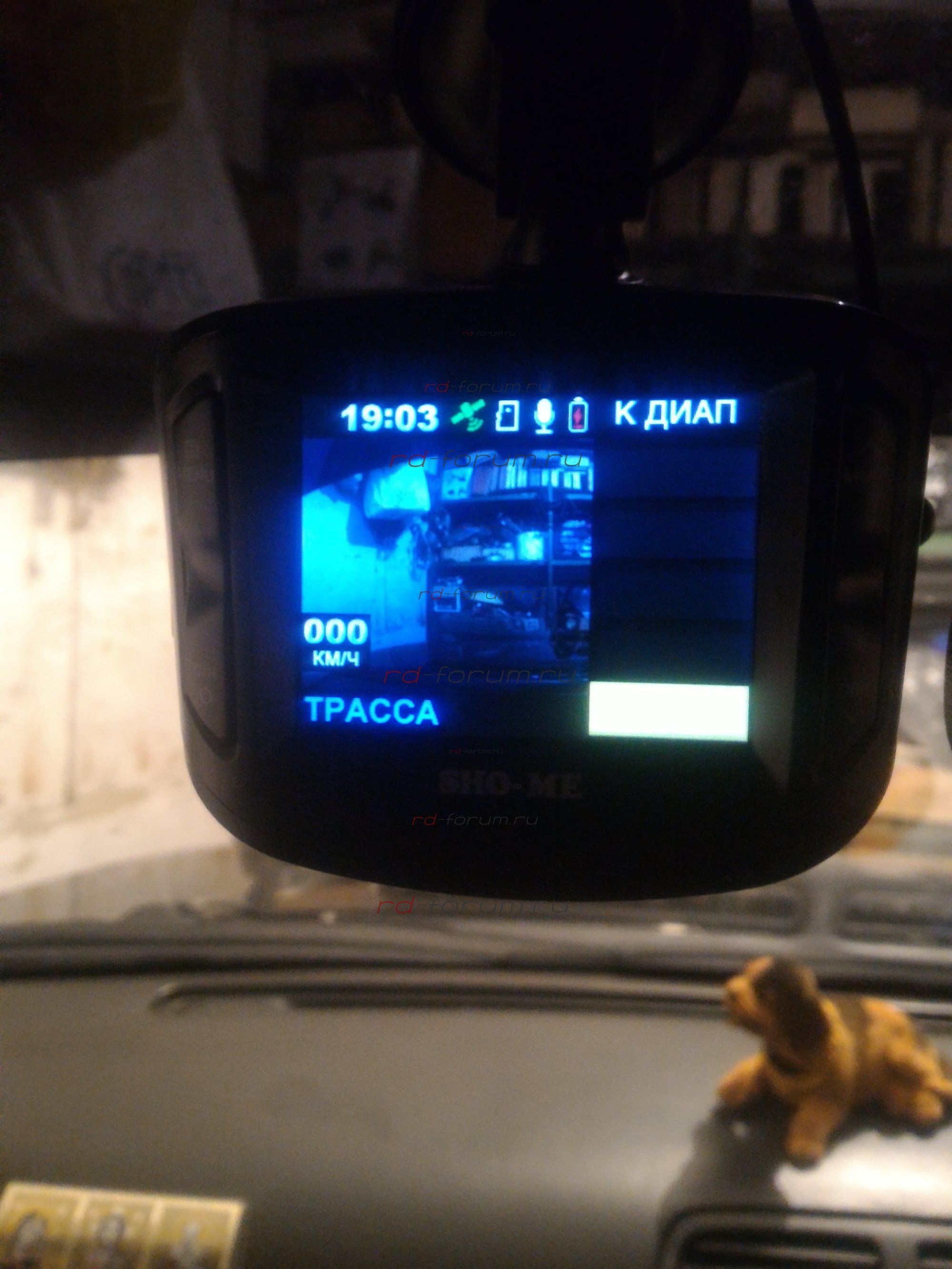

Недавно стал обладателем видео регистратором sho-me combo1 signature и сталкнулся с проблемой что на всех режимах кроме подписи идет сработка диапазона (К), но на режиме трасса еще и пищит. Хотя в зоне нет ни машин ни постов ни даже помех рядом. Ставим комбо1А7 на нем сработок нету. Не знаю в чем и дело толи радар глючит толи с программой самой что то не так. На него еще пока нету обновления прошивки жаль конечно.
Кто что знает или было у кого тоже такая проблема? Как вылечить ее?

Купил радар в декабре 2017. Неделю назад первый раз появились ложные срабатывания в К диапазоне при движении на чистой трассе. В чем причина не знаю. Когда выключу и включу радар то этот глюк пропадает, от чего и как он появляется не знаю, возникает в разных местах на трассе.

Кто сталкивался с произвольным срабатыванием К диапазона на всех режимах кроме сигнатурного, как лечить? Флешка скоростная, питание в норме, на трассе машин нет, вышек связи нет, высоковольтных линий нет, а радар срабатывает в К диапазоне на уровень одного деления шкалы.
