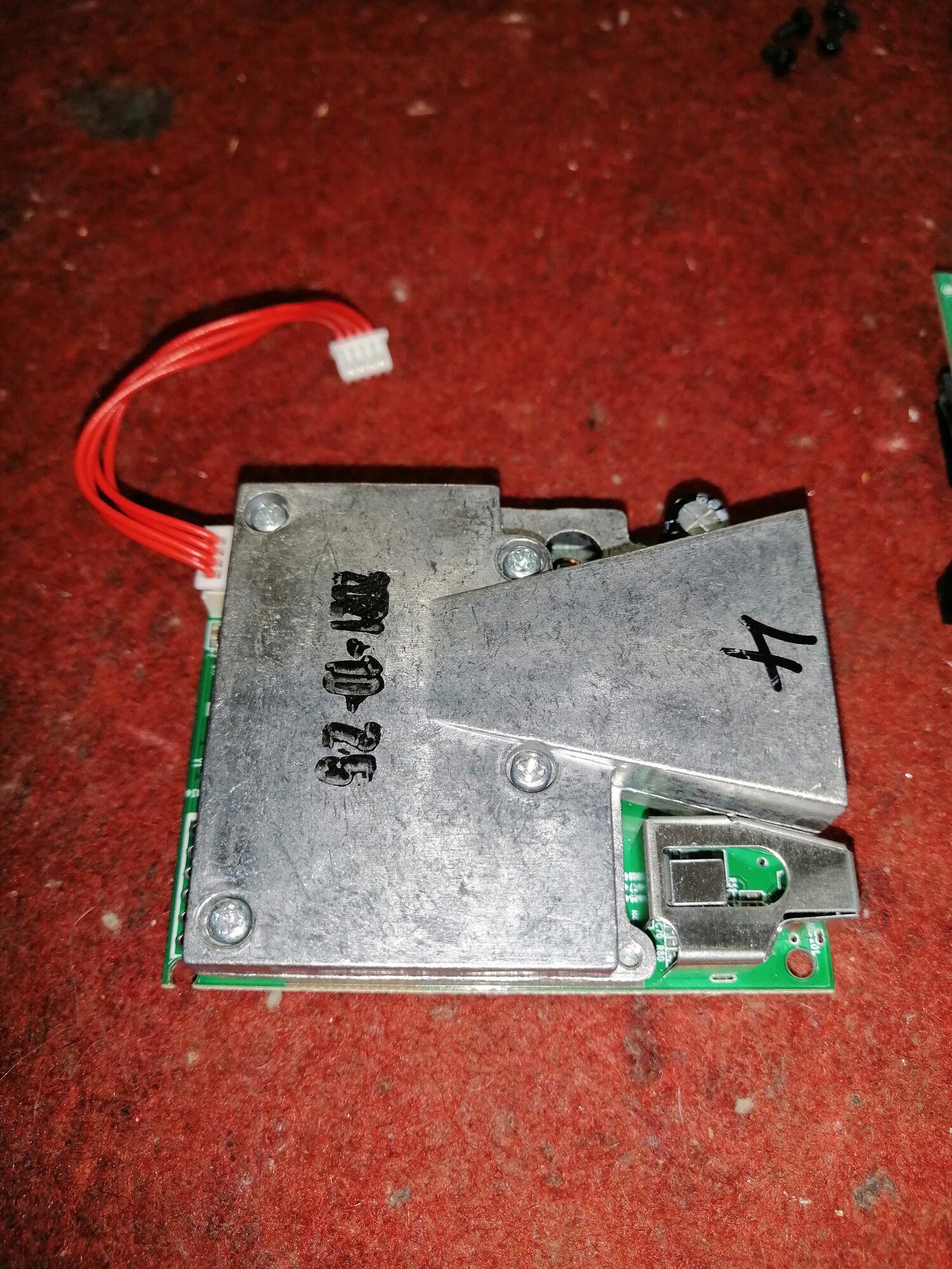

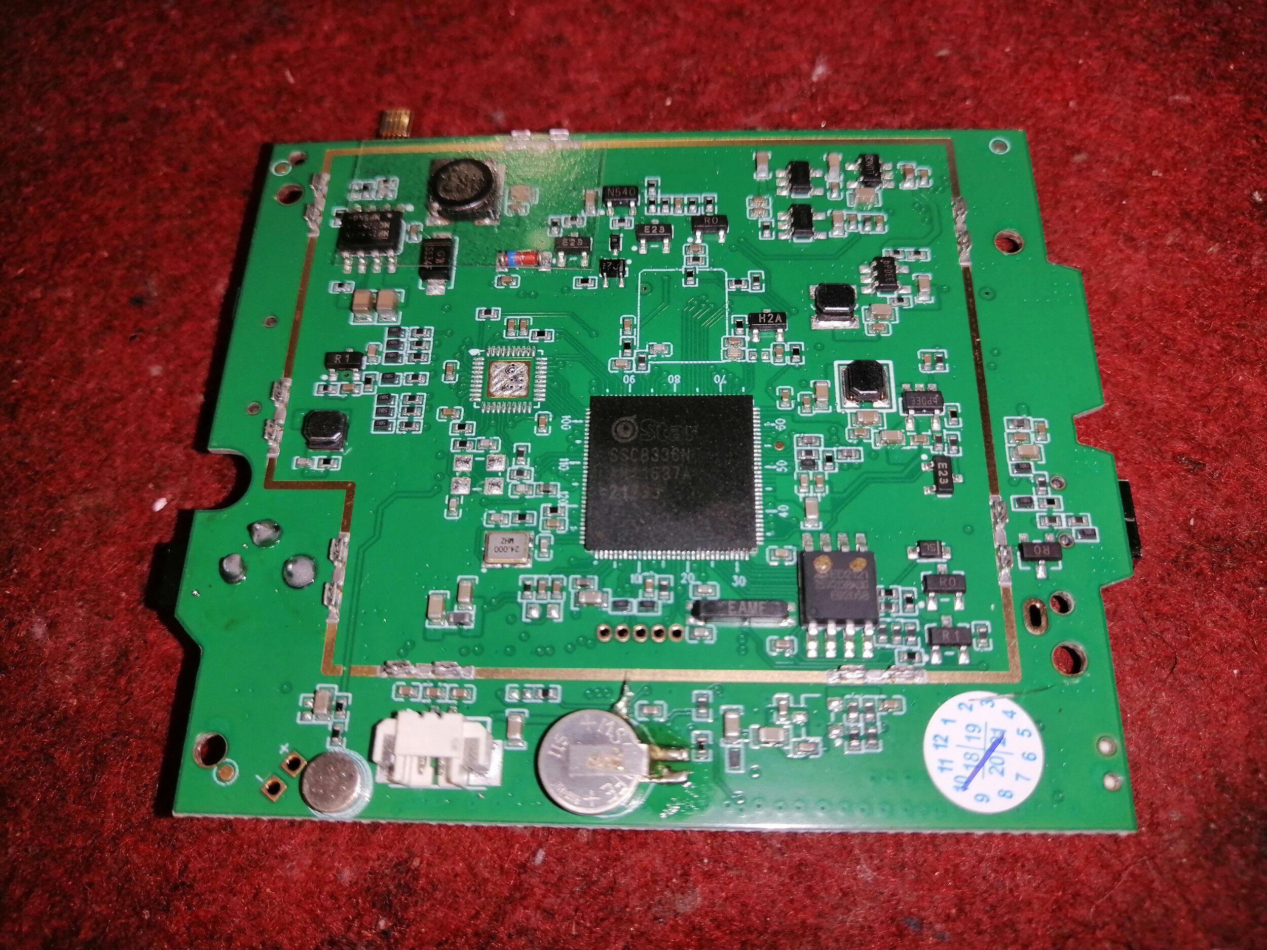

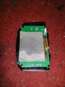

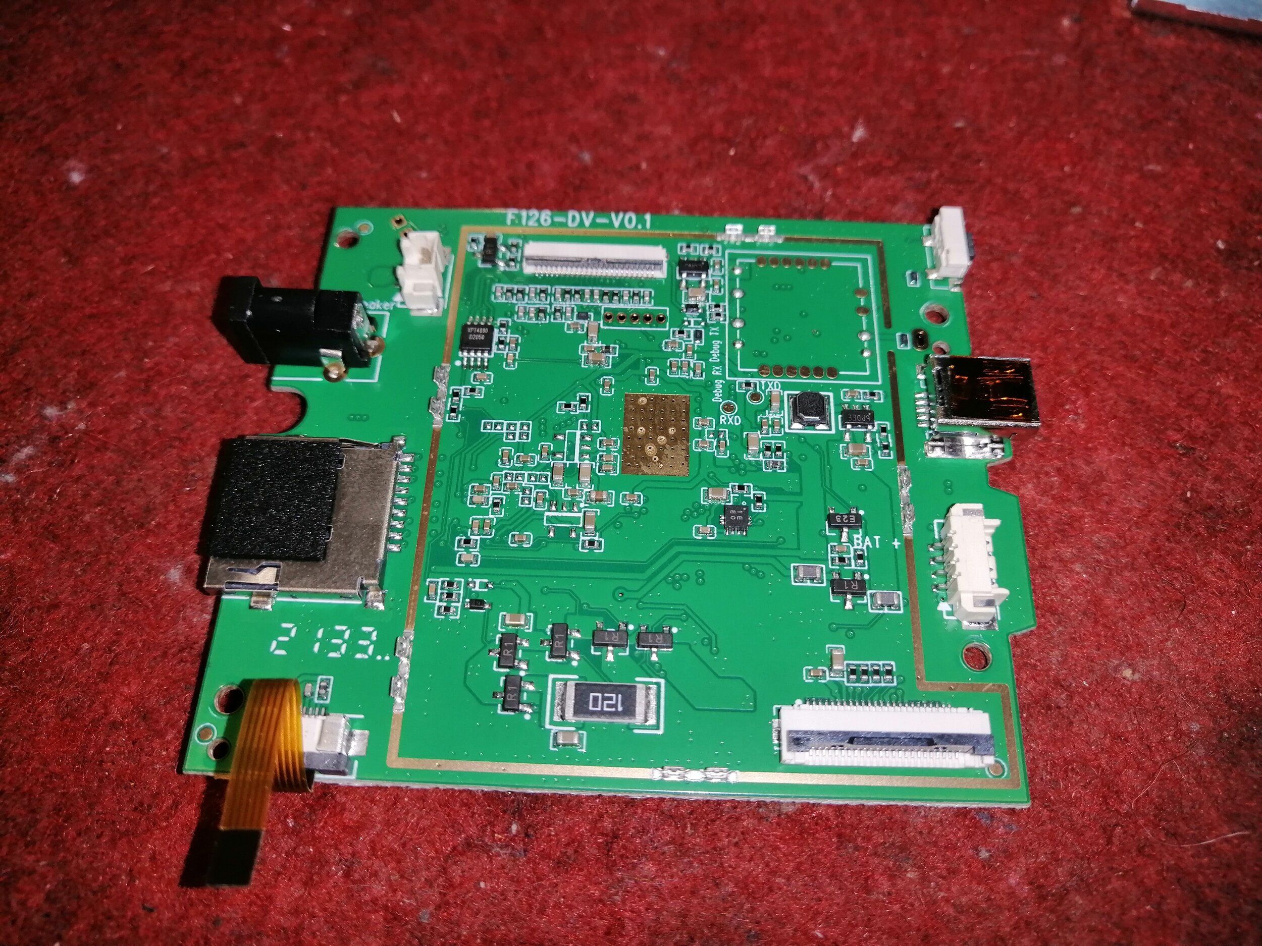

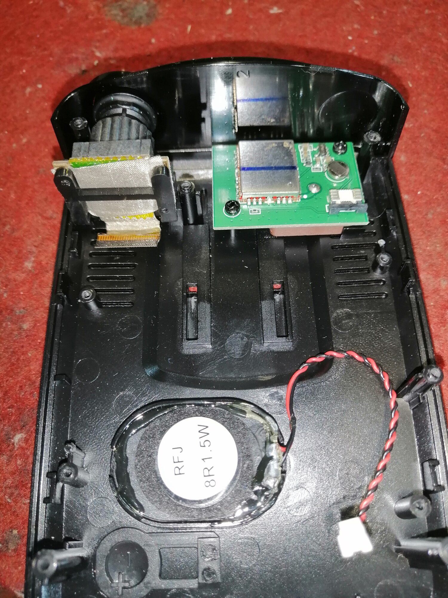

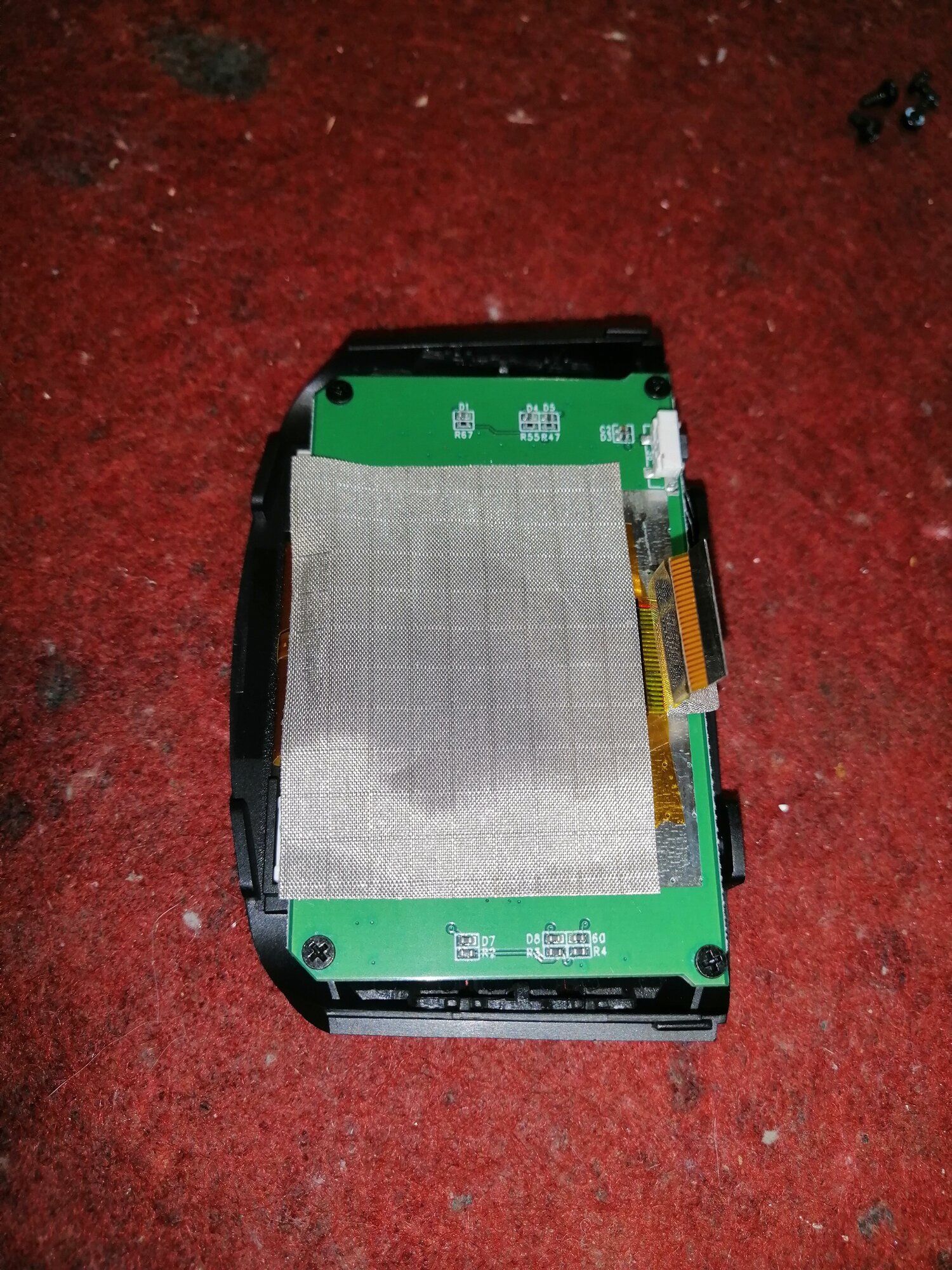

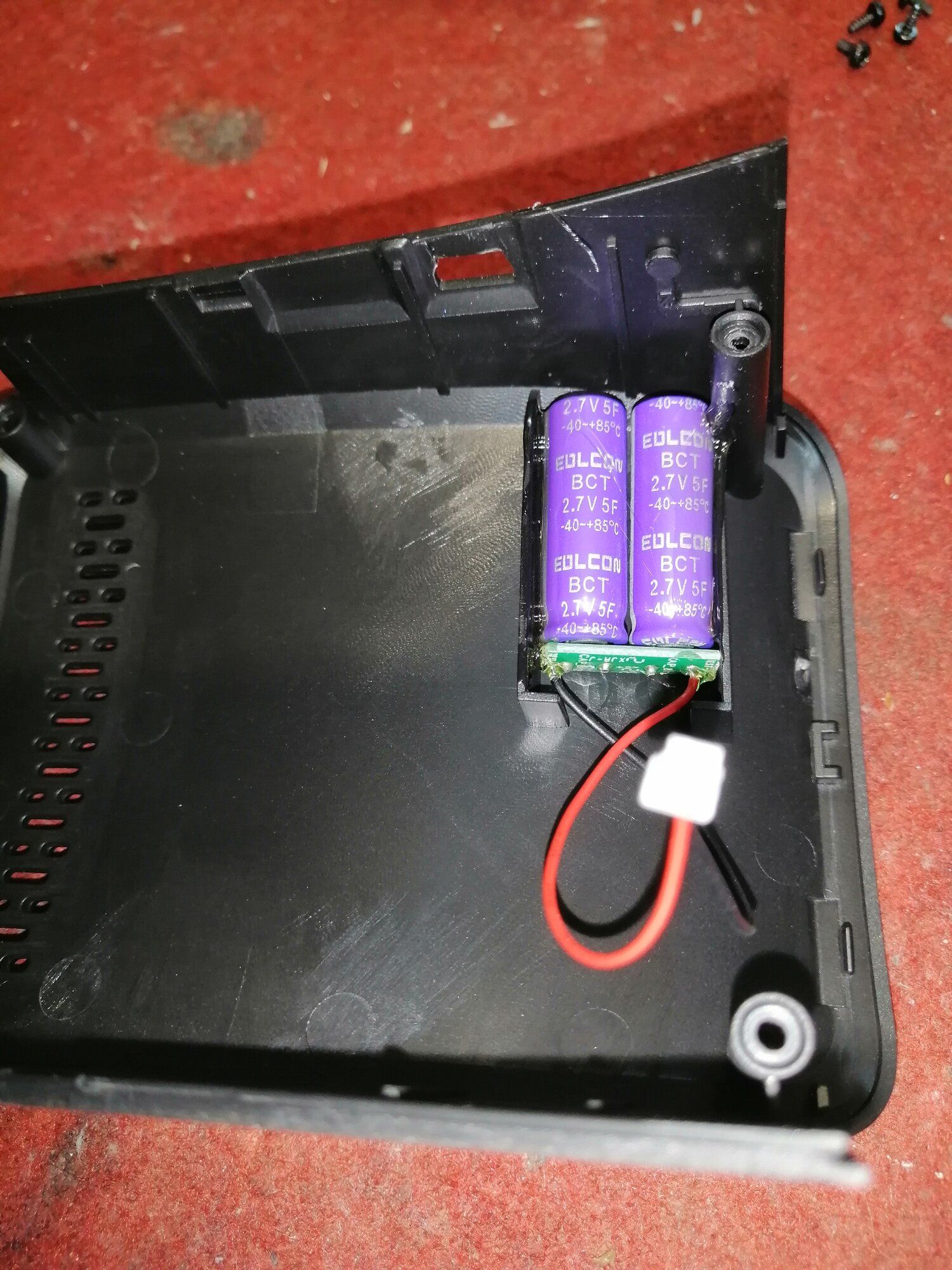

Может кому будет интересно... Внутренности этого регистратора. GPS такой же как в N5 A7 один в один. Модуль радара другой. Объектив не распаковывал, но возможно аналогичен N5 A7. Вместо аккумулятора установлено два супер конденсатора по 5 Фарад , хватает их только на завершение работы, возможно это и к лучшему, что отказались от аккумулятора.

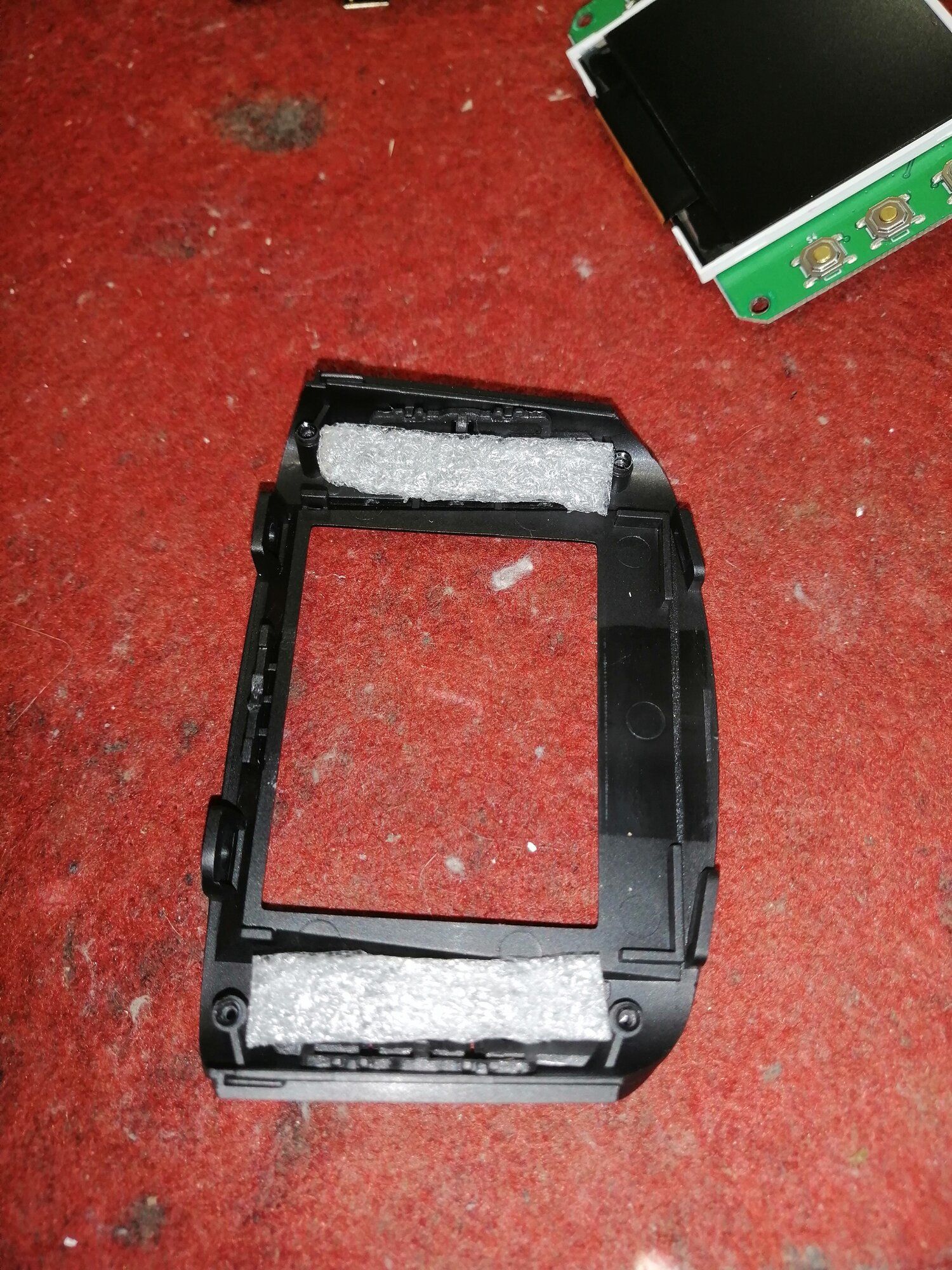

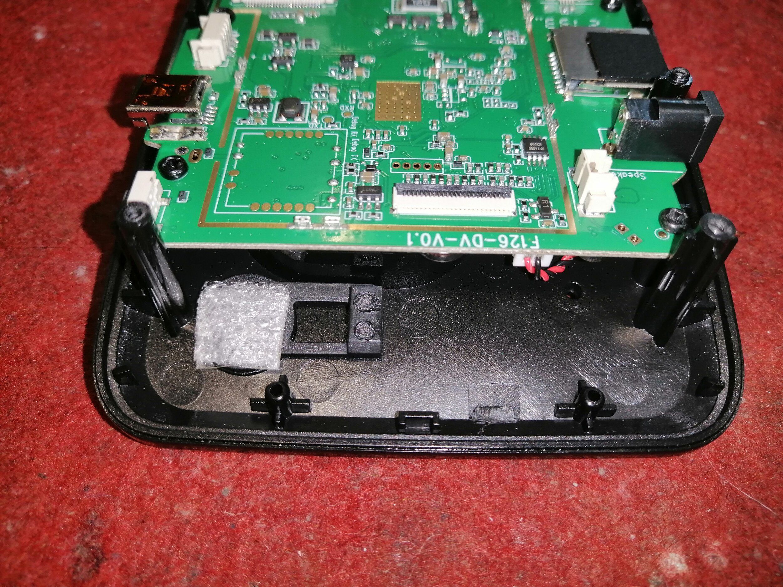

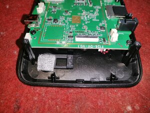

Наверное спросите - почему разобрал ? Да потому, что регик новый, а болячки старые... С новья, дребезг кнопок ! SHO ME, не ужели нельзя было это решить ?? Три модели с одинаковым корпусом и с одинаковой проблемой! Я не говорю уже о проблемах со шлейфами, которые продавливаются и вызывают различные глюки (по мотивам N5 A7), тут вроде шлейфы другие, но разъемы те же самые (((
В общем, подложил упаковочный пористый полиэтилен, дребезг пропал...

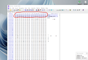

Дамп тоже слил, если кому то надо будет пишите в лс. Хотя, можно подрезать официальный с сайта и залить в spi флеш. Кстати, если открыть bin через 7zip, можно увидеть много интересного ;)
xBOSSx
27.04.2019
16
Краснодарский край
SHO ME №5 A7
VW Tiguan
Для заливки прошивки с сайта как дамп, необходимо вырезать вот этот кусок в hex редакторе, потом залить оставшуюся часть во флеш.
Премного благодарен за фотообзор начинки!
А можно ещё Вас попросить о фотографии с нижней стороны платы РД-модуля? И какой там процессор стоит (если на фото не будет видно), STM32 или Nuvoton?
Так же, всё-таки интересно узнать и что на плате видеосенсора. Может там есть надпись какая-то, типа названия матрицы. :)
Весь модуль РД закрыт железками, и снизу тоже, разбирать не стал... Основная причина для разбора была для устранения дребезга толкателей кнопок и снятия дампа, за одно ... Второй раз пока не хочется разбирать ) Если возникнет необходимость разобрать второй раз, сделаю фото. Единственное заметил, на модуле РД мигает красный светодиод )

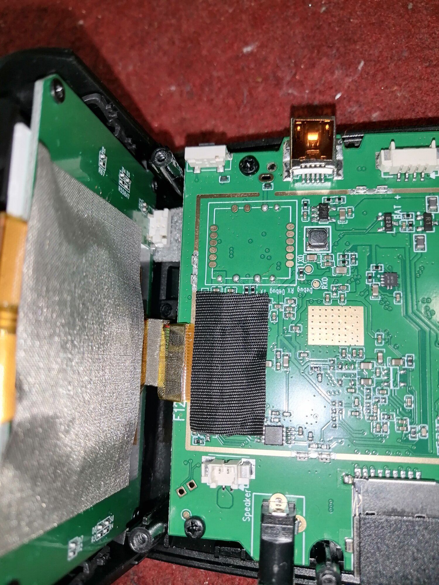

Мне вот интересно ... Заработает ли WiFi модуль, если его впаять в штатное место ;)... В прошивке сетевой интерфейс имеется...
2 673
Если в прошивке в меню есть функционал WiFi, то заработает. Если нет, то как модуль узнает о том, что его процессор хочет использовать?
Место под Wifi модуль, если что, есть во многих аппаратах (например, SSF1 S-Bot, Tomahawk Apache), но если его туда установить, функционал Wifi ниоткуда не появится.

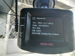

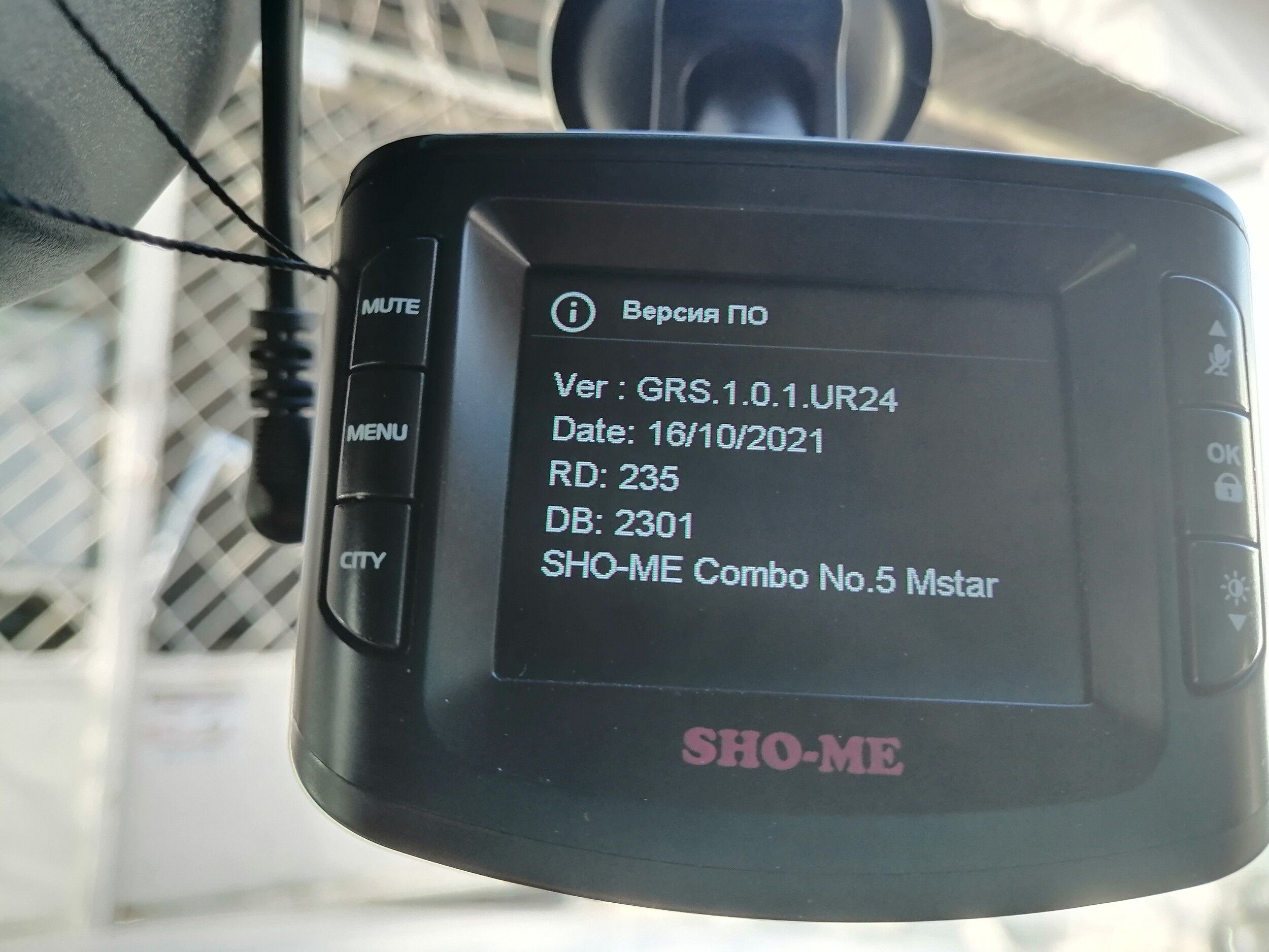

По РД-модулю: какую вресию прошивки он выводит в меню информации?
xBOSSx
27.04.2019
16
Краснодарский край
SHO ME №5 A7
VW Tiguan
Инфо есть только в меню ВР . В РД информации нет.
В меню конечно же нет ни какой настройки сети. Но, если открыть дамп с помощью 7zip, то можно увидеть веб страницу настройки сети. Как я понимаю, интерфейс wifi адаптера на плате - USB . Шансов мало, но возможно, что меню появится, если адаптер будет подключен и определится... Жаль конечно, что при такой стоимости sho me лишило регистратор wifi.
