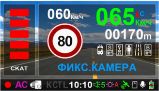

Спасибо. Посмотрите, такая схема расположения подойдет?
Ее реализовали на новой модели Combo Vision Pro.
3 085
Соотношение сторон у экрана в данном случае другая. У обсуждаемого аппарата - почти квадрат. А тут широкоформатный экран, как прямоугольник. Как всё это будет упихано в квадрат - страшно подумать. :) Хотя...
Но, в целом - нет, я бы это изменил.
1 - Скорость. Жёлтые цифры вместо зелёных должны быть, жёлтые! Потому что при беглом взгляде зелёный читается хуже жёлтого.
2 - Ноль впереди числа скорости, если оно двузначное, не нужен. Только выше 99км/ч должен отображаться старший разряд. Если число однозначное, то тоже только младший разряд должен быть отображён.
3 - Буквы Км/ч - а они вообще нужны? Они тратят место, хотя скорость и так понятно, что не в метрах в секунду измеряется. Лучше увеличить отображаемые цифры вместо этих не нужных букв. Значок направления движения можно сместить куда-либо и сделать крупнее.
3 - Что такое 00170m? Расстояние до объекта по GPS-базе? Тоже, зачем ноли в старших разрядах? И буква m тут английская, всё же логично сделать её русской.
4 - Значки с признаками типов контроля по GPS-базе. На них кто-то смотрит, вы в самом деле так думаете? Да, конечно полезно знать, что там в базе прописано для данной точки, но не в виде такой мелочи, которую надо специально рассматривать. Поэтому, считаю полностью нецелесообразным занимать место на экране под эти значки. Просто сообщая звуком, коротко, что именно по базе впереди контроллируется. Например, как у неолайнов "стоплиния, зебра, шестьдесят". Всё коротко и сразу понятно.
5 - Значок 80 в красном круге - вроде всё понятно. Не понятно, что такое 060Км/ч над ним белым шрифтом сверху. Средняя скорость? Так её лучше отображать под текущей скоростью, другим цветом. Белым если она в пределах и красным если она с превышением. Опять же, без старшего разряда, если там ноль. Вместо тех мелких значков с признаками из GPS-базы. А сам значок ограничения 80 в красном круге сделать больше размером за счёт высвободившегося места на экране от всего ненужного.
6 - Фикс. камера - тут всё понятно, тип точки по GPS-базе. И уменьшающееся расстояние до этой точки лучше сделать справа от данной строки, опять же, без значка "метров", ну либо сделать его очень мелким, в 1/5 или ещё мельче, чем шрифт самих цифр метража.
7 - нижняя строчка: что такое АС? Режим работы, типа "автострада"? Не знаю, что под этим АС имеется в виду, но туда бы логичнее было разместить именно режим работы аппарата - город/трасса/авто/сигнатурный - одной буковкой: Г/Т/А/S. Белый значок камеры - это зачем? Ничего не обозначает, а место кушает. Буквы включенных диапазонов - вполне понятно, пусть будут. Серые - выключены, яркие (подсвеченные цветом) - включены. Часы в середине: поменять на счётчик времени записи и сдвинуть влево, к красному кружку, который мигает, обозначая процесс записи. При остановке записи - выключать этот кружок вообще, не выводя никакого значка паузы. Просто чёрное место, чтоб было однозначно понятно, что запись остановлена. С остальными значками всё понятно и вполне ожидаемо, пусть будут как есть.
Кирпичики уровня сигнала - влезут в таком виде только на широкоэкранный аппарат. В случае с Combo5Mstar - придётся ужимать расстояния между краем изображения и информацией, что правее. Хотя там всё равно уже много места высвобождено будет и всё прекрасно войдёт.
Пожелание ещё одно - кирпичики выводить красного цвета, если сигнал распознан по сигнатуре и зелёного, если не распознан.

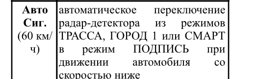

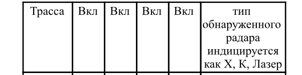

Возможно Вы путаете с этим
В режимах Трасса и Город1 никакого сигнатурного анализа нет. В режиме Смарт возможно детектирование и оповещение как диапазона К, так известных сигналов по сигнатуре. Ну и режим Подпись это чисто сигнатурный режим.
Ну и спорить смысла нет. Потому что этот комплект режимов был придуман мной :D Изначально он появился на G-475 Signature, работа которого по моему мнению должна была отличаться от G-800 Signature. Поэтому не было реализовано отдельное включение сигнатурного анализа в режимах Город и Трасса, а сделан отдельный режим К + Сигнатуры в виде режима Смарт.
