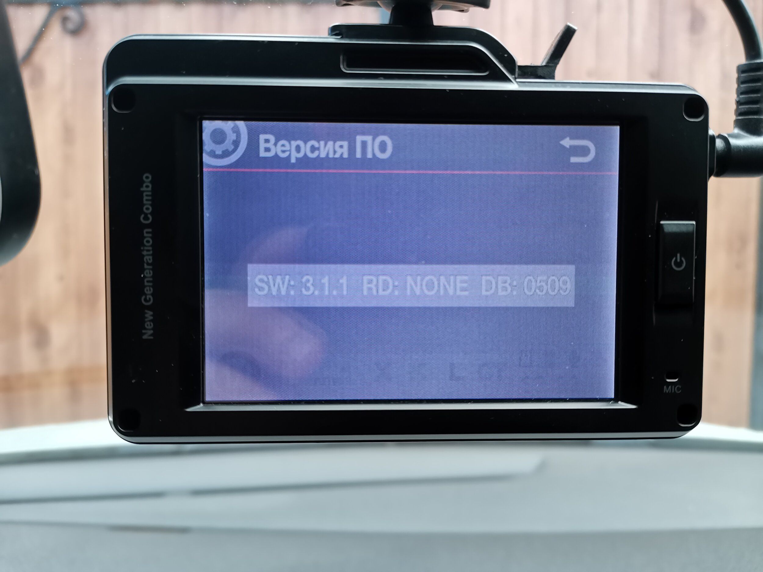

Приветствую! После установки последней прошивки отвалилась радарная часть.
Когда ставил прошивку прошли обновления только 123, а 4 и 5 не устанавливались.

Перестал видеть все радары

Радарной частью

Ничего не меняется
Попробую прошить радарную часть на 2.7

Киньте радарную прошивку 3.0
Если вышла из строя плата радар-детектора, то прошивка РД обновляться не будет с ошибкой в конце процесса обновления. Если Вы вдруг устанавливаете неродную прошивку радарной части, то после сброса настроек версия РД будет либо пустая, либо NONE.
Если Вы все обновляете без ошибок, версия после сброса отображается, то причина может быть в чём-то другом. Например, в просадке напряжения в бортовой сети при заводе авто и одновременной загрузке Комбо устройства.
