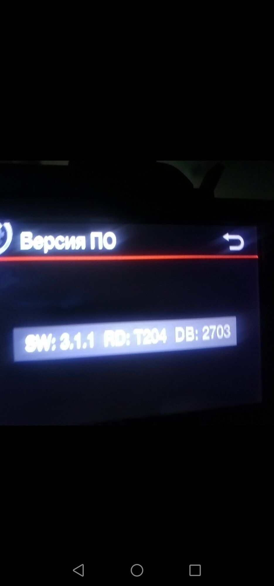

Добрый вечер. Combo slim signature. После прошивки на 3.1.1 отвалился радар.
SW:3.1.1 RD:NONE DB:2703
Обновление прошло успешно, никаких сбоев не было. Что делать?

Шить только РД, или сначала основную, потом РД, потом базы?
Можно только РД

RD:T204 - не обходимо установить на сегодняшний день?

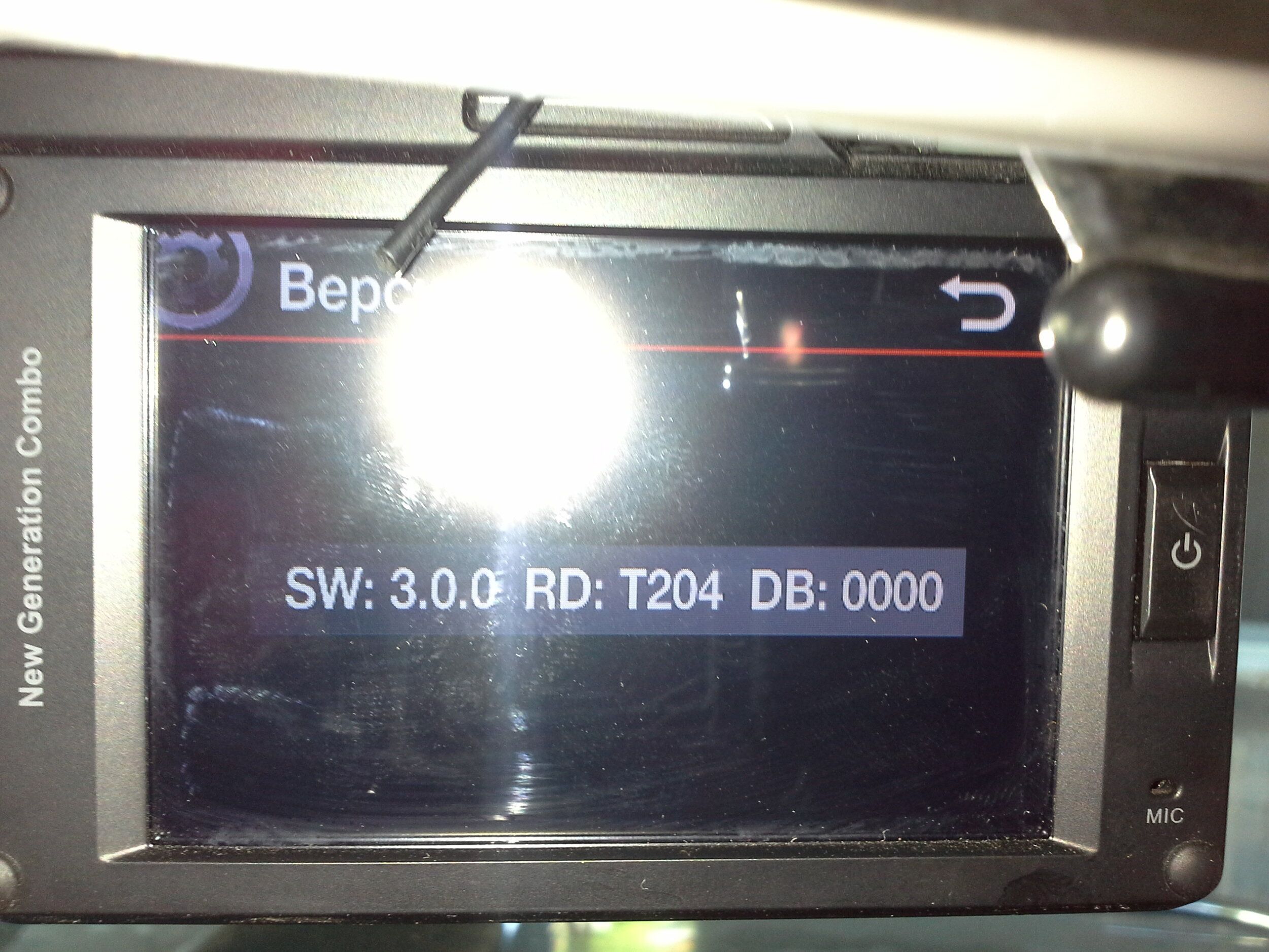

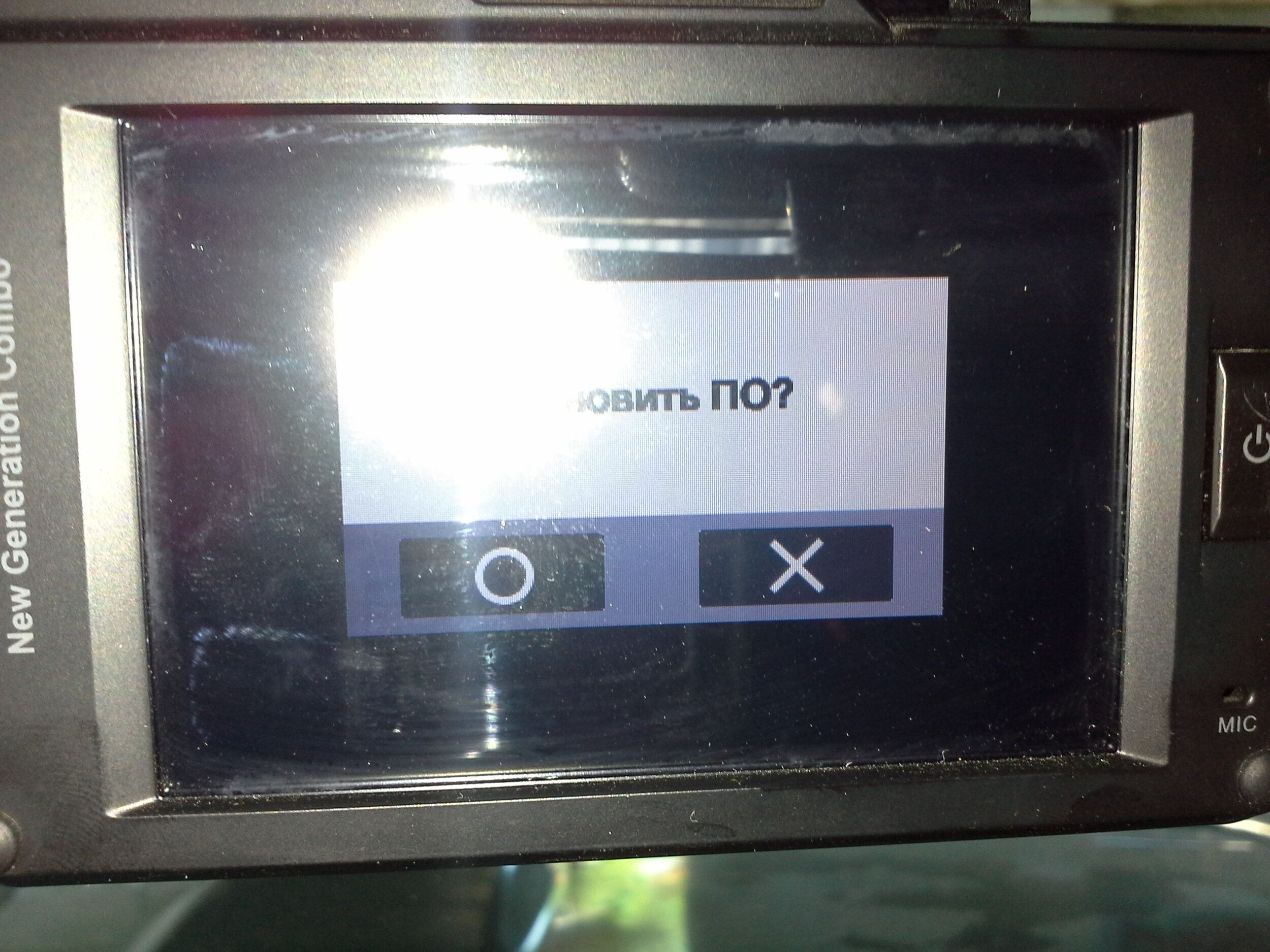

Добрый день . Прошивка 3.0.0 ,пытался обновить базу . установка прошла без ошибок . НО РД перестал показывать камеры, Прошивка 3,1,1 не устанавливается. ??

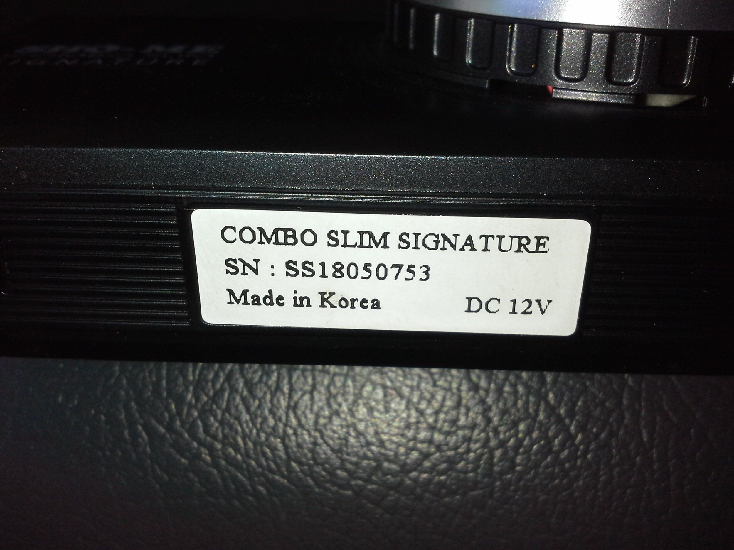

Здравствуйте! Предоставьте, пожалуйста, фото серийного номера устройства и фото экрана с версиями прошивок SW, RD и базы. И что значит не устанавливается прошивка? Нет запроса? Выходит какое-то сообщение?

Здравствуйте ! Нажимаю (ок) пишет не удачно. К заводским настройкам не возвращается, в марте обновлял базу камер все работало.
