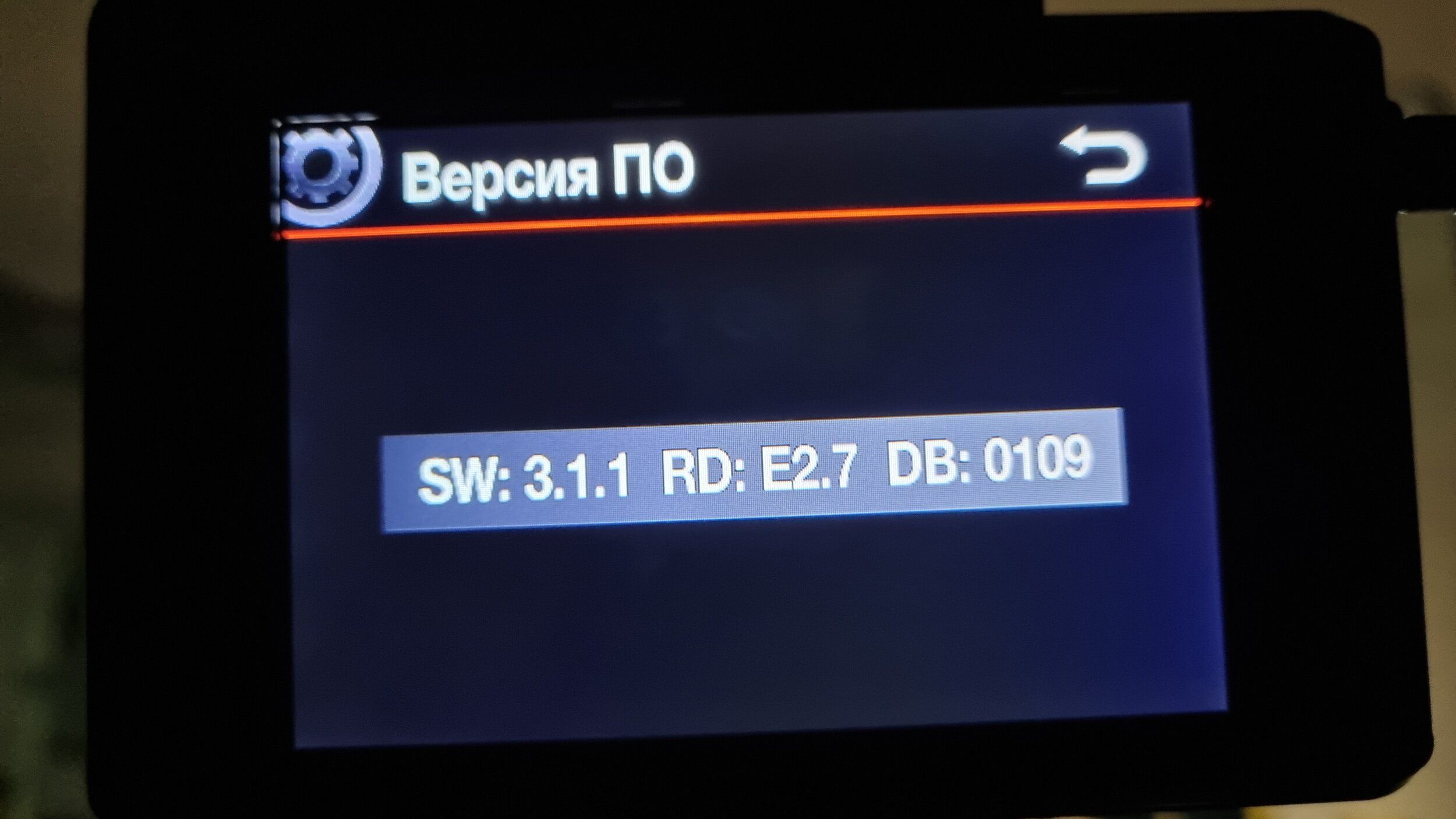

Это?

с сайта загружал базу данных и прошивку. распаковывал на компютере. на отформатированную флешку копировал распакованные два файла. вставляю в устройство - оно работает как будто ничего не произошло. не запрашивает разрешение на обновление.
что делаю не так?
может программу для распаковки надо поменять?
Нужно выключить устройство, причём отключить внешнее питание (вытащить разъём). Вставить флэшку, а затем подать питание. И тогда должен появится запрос на обновление.
